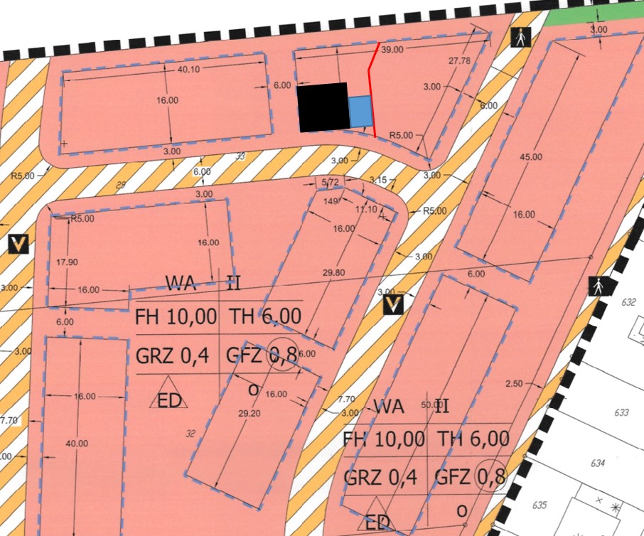

z.B. ein Bebauungsplan-Ausschnitt, damit man die überbaubaren Flächen sieht

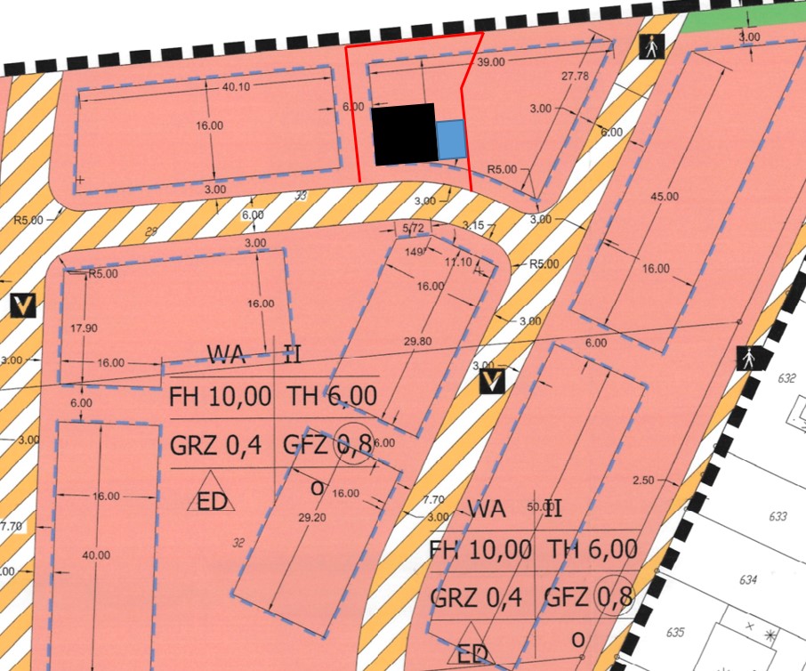

So ich habe mal einen Ausschnitt aus dem Bebauungsplan erstellt und unser Haus und die Doppelgarage eingezeichnet. Ebenfalls sämtliche textliche Festsetzungen. In rot die Grundstücksgrenze.
Lageplan mit Grundstücksgrenzen, blauer Umrisslinie, Markierungen und Massangaben

Die Bilder zeigen, dass Dir planungs- und bauordnungsrechtlich ganz ganz viele Möglichkeiten offen stehen, so dass wohl eher finanzielle Hindernisse deine Erweiterungsträume beschränken. Du könntest die Garage (teil)abreißen und das Wohnhaus bis zum Mindestgrenzabstand erweitern, Du könntest hinter der Garage einen ein- oder zweigeschossigen Anbau zu Wohnzwecken errichten, hinter dem Wohnhaus kannst Du ausgiebig Wohnraum schaffen oder einfach ein Gartenhaus aufstellen.
Du solltest deine Wünsche mal mit einem Planer besprechen, der wird dir dann auch eine grobe Kostenschätzung geben, was welche Maßnahme etwa kosten wird. Der berücksichtigt dann auch die Lage der bestehenden Fenster, die Tragfähigkeit des Garagendaches und die baurechtlichen Beschränkungen.

Garage teilabreißen macht ja wenig Sinn, da diese "nur" 5m breit ist und man somit also nur 2m gewinnen würde und die Doppelgarage auch benötigt wird (oder könnte man links vom Haus außerhalb des Baufensters was machen, z.B. Carport oder Fertiggarage?).
Hinter der Garage wäre es dasselbe, lediglich 2m in der Breite könnte man dort bauen. Ich denke da steht der Aufwand/die Kosten in keinem gesunden Verhältnis zum Nutzen, zumal man dann die Tür die hinten zur Garage rausgeht noch versetzen müsste.
Nach hinten ausbauen ist natürlich eine Möglichkeit. Die Skizze des Hauses war in der Hinsicht nicht ganz korrekt, auf der rechten Hälfte ist im EG noch eine Art Erker von 2m Tiefe. Auf der linken Hälfte befindet sich die Terrasse. Im EG anbauen wollen wir nicht, weil das dann Gartenfläche kostet. Bliebe lediglich der Aufbau auf diesem Erker im OG, der dann links auch die Terrasse überbaut. Da müsste dann aber wohl viel mit Stahlträgern gearbeitet werden, um die Lasten abzufangen. Ich denke, das wäre wohl die teuerste Variante von allen.
Nein, ist nach 3.2 im Bebauungsplan ausgeschlossen. Ein offener Stellplatz wäre aber möglich. Vielleicht ist auch eine Befreiung möglich, da deine Garage von 3.3 bereits abweicht.
