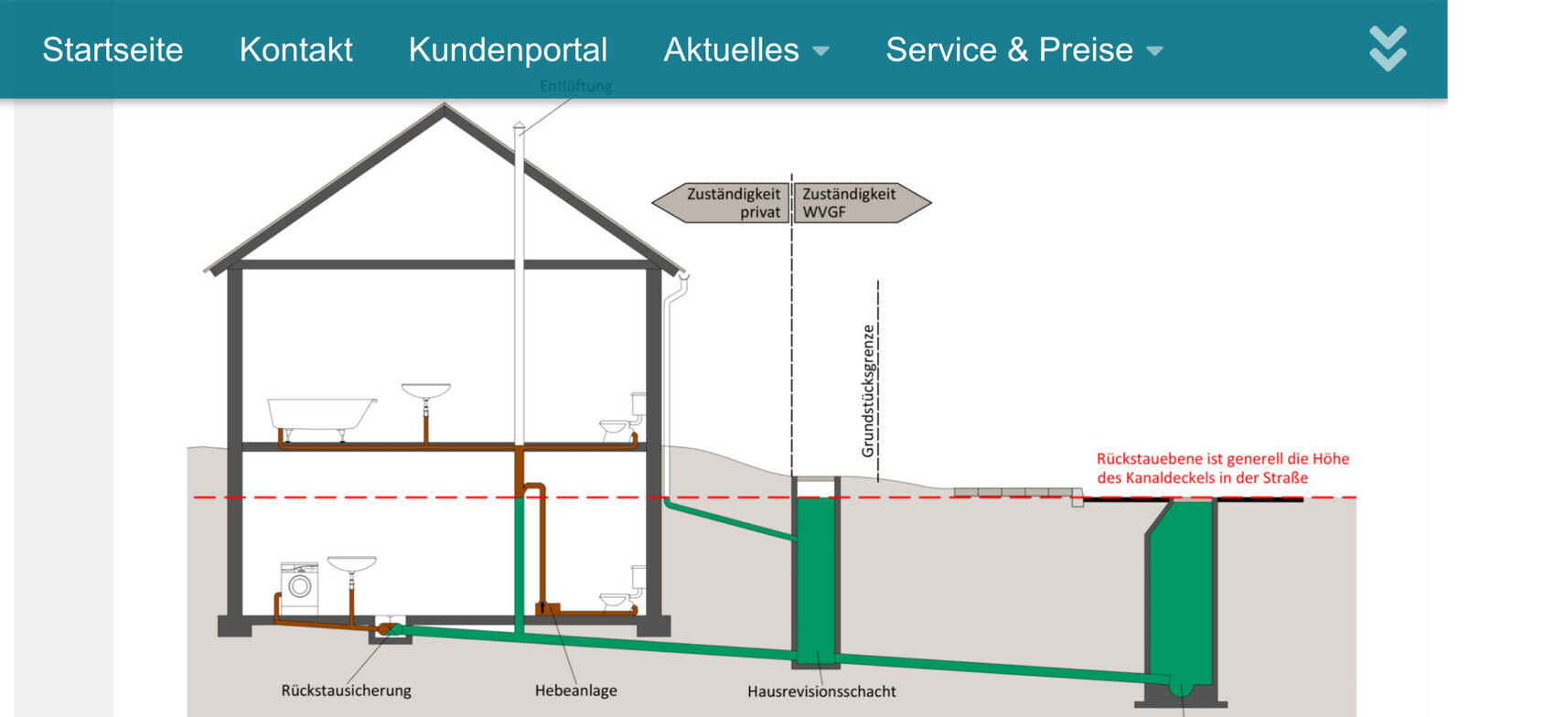

wenn wir mit Keller bauen würden und dort einen Waschraum haben wollen würde , dann wäre eine „Pumpe“ aka Hebeanlage notwendig um das Wasser von „da unten“ zum Straßenniveau zu bringen?
Wenn wir mit Bodenplatte bauen würden, wäre keine Hebeanlage notwendig? Im Endeffekt ist die Aussage: ist mir der Keller es Wert, Kosten für Hebeanlage, Eventuell Drainagen und wäre eine Stützmauer notwendig oder irgendeine Befestigung einzubringen damit die Straße nicht „einsackt“?

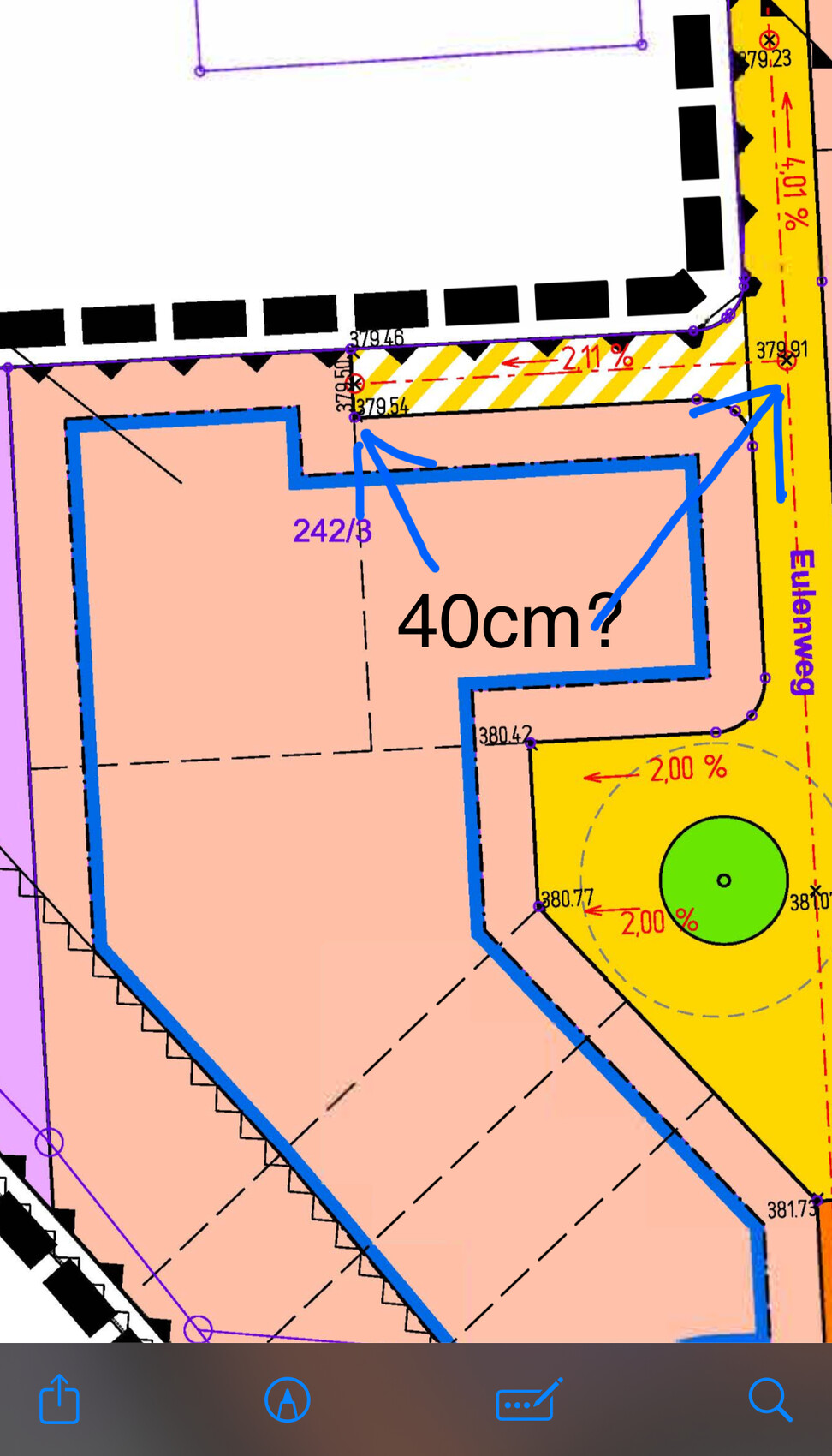

Ist das wirklich platteben, das Grundstück oder knipst Du nur so schief? Leider gibt es weiter links keine Höhenzahl.
Es gibt keine Höhenangabe weiter links Richtung Grenze, help.
D-Zug88 schrieb:
Es gibt keine Höhenangabe weiter links Richtung Grenze, help 🙁
Anbei ein fast gerades Panorama
Lageplan eines Baugrundstücks mit Gebäuderand, Baukörperumriss und Maßen
Wasser fließt grundsätzlich talwärts - deshalb gibt es für Wasser Hochbehälter nach dem Prinzip der kommunizierenden Röhren und für Abwasser mit Gefälle verlegte Leitungen. Der Kanal muß tiefer liegen als der Abwasseranfall, sonst geht es nicht ohne Pumpenhilfe. Die Kanalhöhen erfährst Du aus dem Kataster- oder Bebauungsplan oder von den Wasserwerken.
Das Prinzip ist gemeint, richtig? Werde ich anfragen, auf dem Grundstück selbst habe ich keinen Kontrollschacht gefunden - das würde ich aber auch nicht erwarten.
In diesem konkreten Fall, liegt die Rückstauebene nahezu gleich auf mit dem aktuellen Niveau. Heißt, die beiden Wassersäulen wären nahezu gleich hoch. Wassersäule im Kanal und im EG des Hauses. Der Keller mit dem Wasserabfluss weit unter dieser. Es hängt ja jetzt davon ab. Wie tief der Strassenschacht in die Erde reicht richtig? Da muss ich mit dem Abfluss im Keller höher liegen, dafür gibt es sicher Richtwerte. Entsprechend tief müsste ich graben, richtig?

Technischer Haus-Schnitt mit Haustechnik, Rohrleitungen, Hebeanlage und Rückstausicherung.
