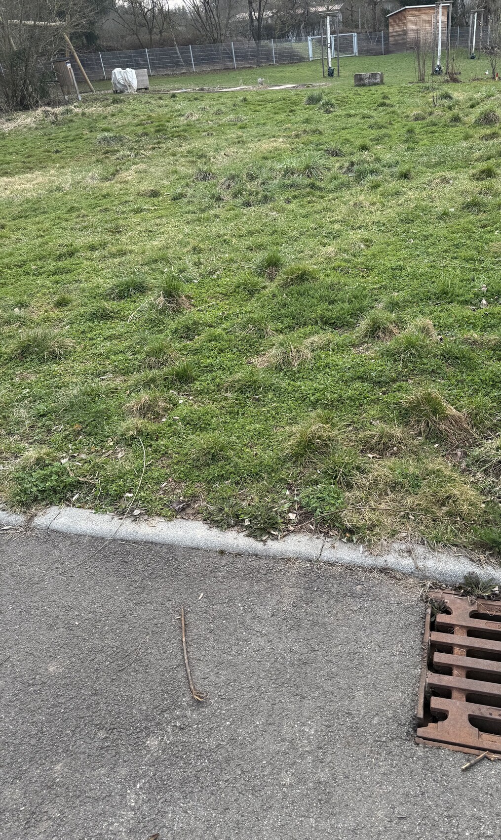

Ich hatte bereits in Eurem Privatstraßenthread darauf hingewiesen, Euch in der Klärung nicht so passiv
Ist erfolgt, wird eine öffentliche Straße und wurde vom Gemeinderat genehmigt. Vor Ort haben wir einen Gullideckel (richtig?) gefunden. Das Foto zeigt die Sicht von der Stichstraße.
11ant schrieb:
Flachgrundstück einen (unterirdischen) Keller bauen
Der Wunsch nach dem Keller besteht, ohne Bad und WC - allerdings mit einer WM. Das wäre dann wieder kritisch und würde ggf. eine Hebeanlage benötigen oder ist die dazu da das Schmutzwasser fernzupumpen und ein zurückkommen zu verhindern?
Das soll ein klarer Nutzkeller sein mit Sportraum, Technik + Waschmaschine, Stauraumkeller.
D-Zug88 schrieb:
Ist erfolgt, wird eine öffentliche Straße und wurde vom Gemeinderat genehmigt. Vor Ort haben wir einen Gullydeckel (richtig?) gefunden. Das Foto zeigt die Sicht von der Stichstraße.
Bei der parallel Straße mit dem Kreisverkehr ebenfalls
Grünes Grasland mit unregelmäßigen Grasbüscheln, Zaun im Hintergrund und Abflussgitter am Straßenrand.

Ist das wirklich platteben, das Grundstück oder knipst Du nur so schief?
11ant04.04.25 16:48
Das sieht nach einer abrechnungsreif hergestellten Straße aus, da wird es schon mehr als nur die Oberflächenentwässerung geben. Die Fotos bekräftigen die Vermutung eines Flachgrundstückes (mit der Konsequenz, daß Dir zwischen Bodenplatte und Erdgeschoss eine Waschküche und einen Sportelraum zu bauen einen Mehrpreis von kaum weniger als 70k wert sein muß, auch wenn Du Dich da selbst als Flieseur versuchen willst). Viel Geld für das Vergnügen, zum Wäschewaschen eine weitere Etage hinabsteigen zu können. Aus dem oberirdischen Hauswirtschaftsraum sparst Du die Hebeanlage und eine Wäschespinne paßt auch noch in den Garten. Die anderen Hänflinge im Fitneßstudio fangen auch mit nur wenigen Scheiben an, nur Mut!
