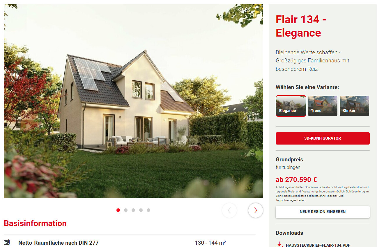

Dann nimm doch einen "Billiganbieter" als Referenz:
Modernes Einfamilienhaus mit Solaranlagen, Garten und Terrasse in grünem Umfeld.
Das ist das Haus ohne "bauseits", ohne Keller, ohne Baunebenkosten, ohne Keller, ohne Garage.
270k Haus
10k Fertiggarage
75k Keller (sind dann gut 75qm - lässt sich einfacher rechnen) als reiner einfacher Nutzkeller
==> Summe 355k
Dann kommen noch Deine Bauherrenkosten dazu und vor allem Eure Sonderwünsche. KfW40? Mehr als die Mindeststeckdosen? Schönere Treppe? Keller vielleicht nutzbar mit Strom und Wasser? Usw.
Das summiert sich schnell und lässt Dein "max." gerne explodieren. Lies dich gerne ein, was Town & Country am Ende kostet (da gibt es auch genug Threads hier)
