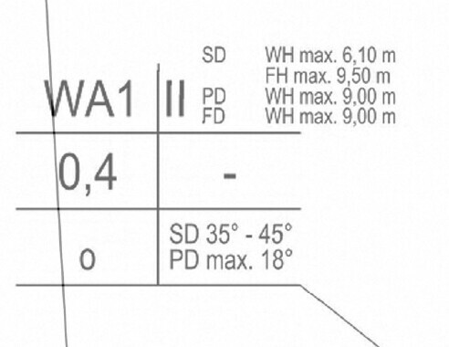

Wir dürfen 2 Vollgeschosse bauen, mit SD, PD, FD. Wobei nur ein SD in Frage kommt (max. Firsthöhe 9,5m, maximale Wandhöhe 6,10)

- Hausabmessungen (ergeben sich durch Raumbedarf? 11x9? 11x10? Baufenster ist mit 0,4 groß genug)

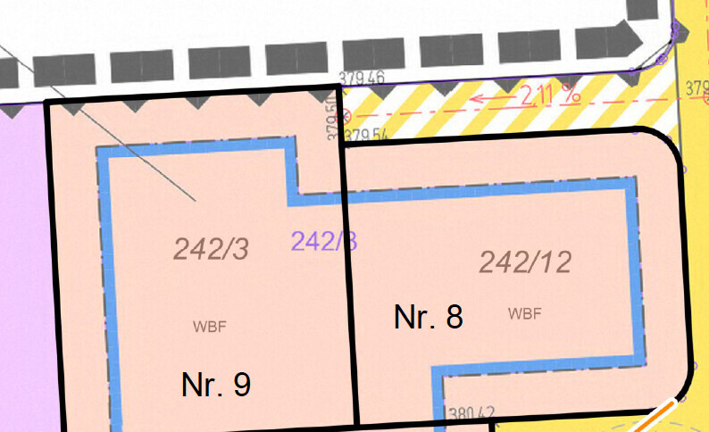

Mir ist an Deinem Usernamen aufgefallen, dass Du schon einen Thread bezüglich Deines reservierten Grundstücks aufgemacht hast. Oder handelt es sich um ein anderes Grundstück? Wenn nicht, dann splitte doch bitte Deine Fragen nicht, sondern setze an Deinem alten Thread an. Der Klügere fasst Fragen bezüglich eines Grundstücks zusammen.
Zumindest solltest Du, wenn es zwei Grundthemen sind, auch hier das Grundstück selbst mal zeigen.
Denn bei 417qm im Quadrat und der Wunsch nach

Nutzkeller (nicht ausgebaut) (siehe oben in der Beschreibung)
242/3 Nr.9

Also ich wollte lediglich herausfinden welche Außenmaße ein Haus haben müsste, um den Platzbedarf, den wir uns gerne wünschen, abzudecken ein Wohn- und Nutzfläche...
