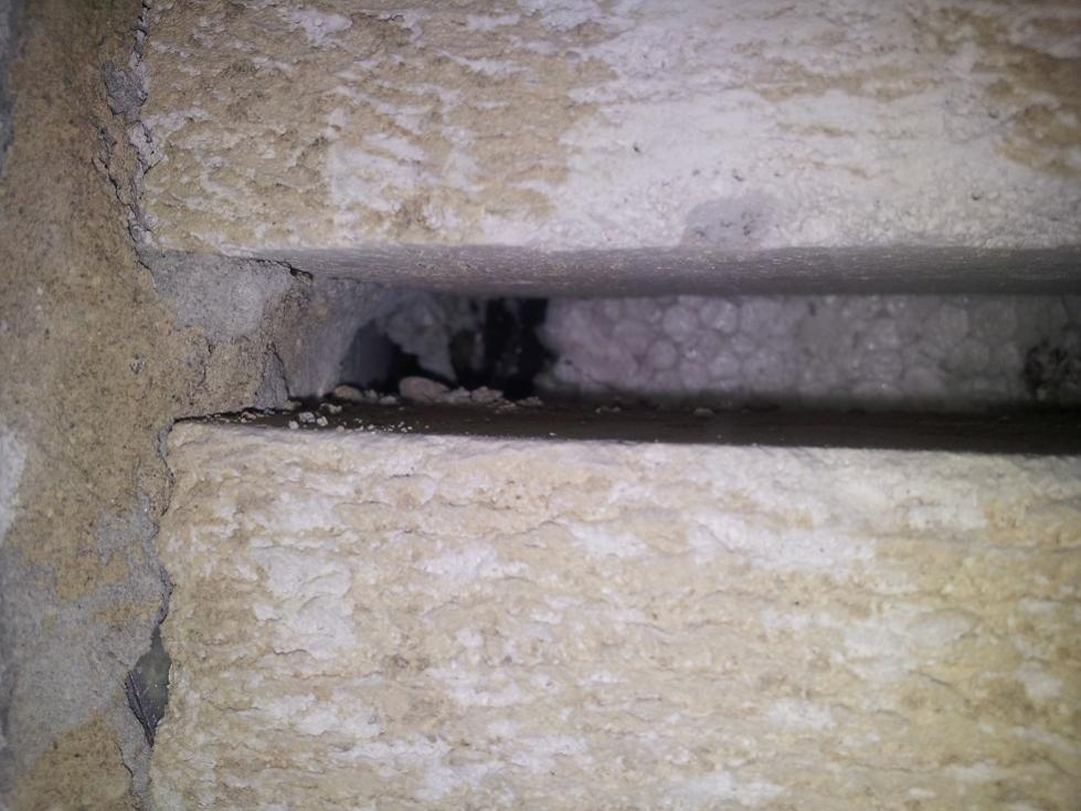

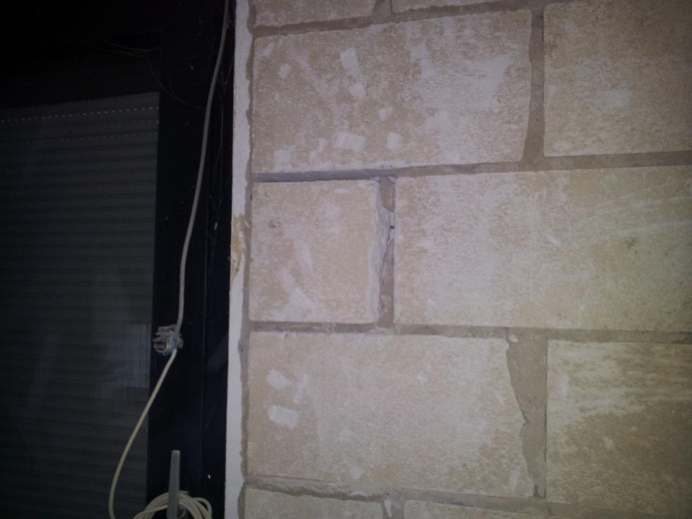

Moin moin,
eventuell kann mir hier ja auch jemand weiter helfen.

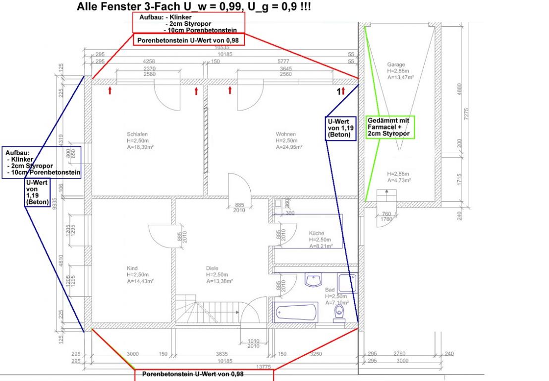

Es geht da drum die Fassaden-Seite von innen vorsichtig abzunehmen und dann neu von innen aufzubauen ohne den Klinker zu beschädigen.
Erster Grund ist ein T-Träger der über das Terrassen-Fenster zwecks einer 2 Elemente Schiebetür muss.
Die zwei Fotos wurden an der Ecke 1 mit dem roten Pfeil aufgenommen (siehe Grundriss).
Alle Folgenden Fragen beziehen sich auch Schimmel und Kondensat Ansammlungen.
1. Wie sollte der neue Wandaufbau gemacht werden?
2. Gibt es Probleme mit der angrenzenden Betonwand?
3. Wie kann ich die Betonwand von innen verbessern?
