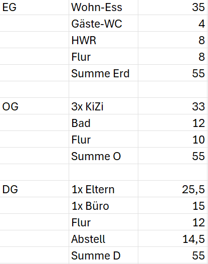

Wir dürfen zwei Vollgeschosse plus Staffelgeschoss bauen. Aktuell wäre die Tendenz, ein Satteldach zu wählen (günstiger?!). Unsere ersten Ideen zur Aufteilung habe ich mal tabelliert, natürlich die Frage, ob man das so aufgeteilt kriegt. Im DG sind das natürlich keine Wohnflächen, sondern qm der Böden.
Bei Deinen Zahlen beschreibst Du drei Vollgeschosse. Beim Staffelgeschoss sind dann idR. nur 41qm und nicht ebenfalls 55qm. Beim Satteldach ist die Frage, wie hoch Ihr tatsächlich bauen dürft und wie gut nutzbar das DG wird.
Korrekt, weil wie gesagt aktuell mit Satteldach geplant und über Bodenfläche nachgedacht. Wäre aber ja räumlich kein Problem, auf 41qm zu gehen (z.B. Eltern 17qm + Büro 11qm + Flur 9qm + Abstell/Gast/irgendwas 10qm, jeweils halt mit Schrägen).
- Es gibt vom Bebauunsplan her keine Vorgabe dazu. Nur zur Geschossigkeit.
- FAQ der Stadt Hamburg sagt: Ein Geschoss zählt als Vollgeschoss, wenn es "… das oberste Geschoss ist und über weniger als 2/3 der Geschossfläche des darunter liegenden Geschosses eine lichte Raumhöhe von mind. 2,30 m hat." Ich dürfe also bis zu 36qm mit einer lichten Raumhöhe von mehr als 2,30 bebauen. Selbst wenn man nur diese qm nimmt und den Rest verschenkt, passt es (z.B. Eltern 15qm + Büro 10qm + Flur 8qm + Abstell/Gast/irgendwas 9qm), oder übersehe ich etwas? Ich vermute aber, dass ein eingerücktes Staffelgeschoss teurer ist als ein Satteldach (mit ggf. Abseiten o.ä.). Und beides würde ja erst einmal als Grundsausrichtung zum Ziel passen, soweit ich das jetzt sehe.
Ich sehe uns bestärkt in dem Plan, zwei Vollgeschosse plus Staffelgeschoss/Dachgeschoss zu bauen.
- Habe ich diesbezüglich irgendwas falsch verstanden?
