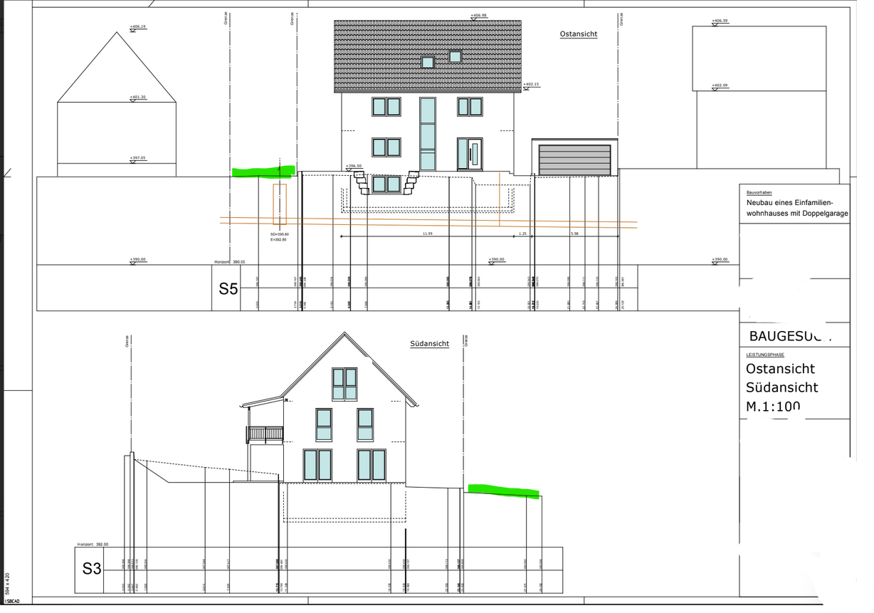

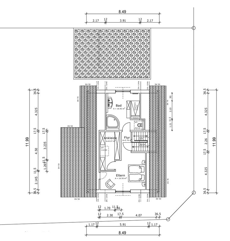

Erstmal die Lagepläne: (grün Markiert sind die öffentlichen Straßen. Davon gibt es 2 die an das Grundstück angrenzen: Auf der Ost und der Südseite.
Ost- und Sudansicht eines Einfamilienhauses mit Garage; Architekturzeichnung, Maßstab 1:100.

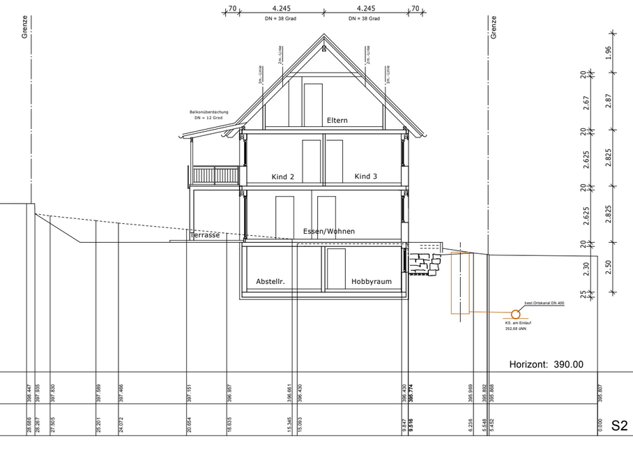

Hier der Schnitt durchs Gebäude: Wir überlegen auch das DG einfach offen zu lassen sodass man bis in den Dachspitz sehen kann und das Gebälk als Designelement zu verwenden. Man beachte auch den niedrigeren Keller der klar Nutzcharakter hat.
Schnitt durch dreigeschossiges Haus mit Eltern, Kind 2, Kind 3, Essen/Wohnen, Hobbyraum und Terrasse

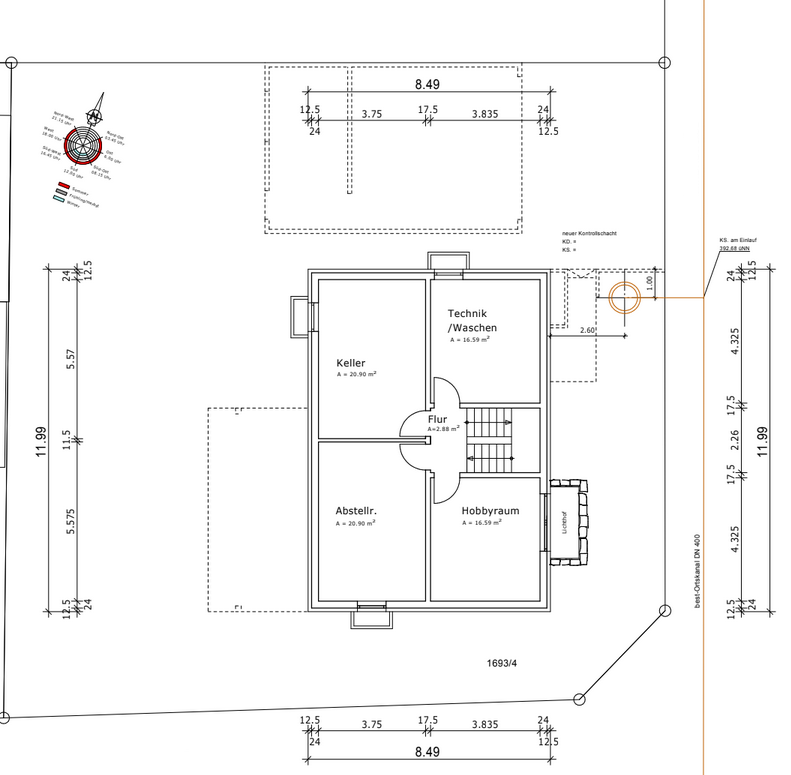

Untergeschoss / Keller:
Grundriss Kellergeschoss: Keller, Technik/Waschen, Flur, Abstellraum, Hobbyraum.

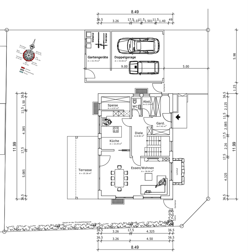

EG:
Grundriss eines Hauses mit Doppelgarage, Terrasse, Küche, Essen/Wohnen und Garderobe.

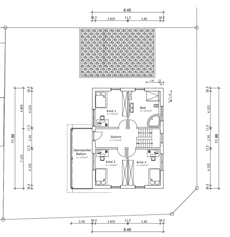

OG:
Grundriss eines Hauses mit drei Kinderzimmern, Bad, Galerie, überdachter Balkon und Außenbereich.
DG:
2D Grundriss eines Hauses mit Bad, Elternzimmer, Ankleide und Flur, umlaufendem Terrassenbereich

Ost- und Südansicht eines Einfamilienhauses mit Garage, Treppenstufen und Balkon.

200qm Wohnfläche. + Vollkeller + überlange Doppelgarage und dann auch noch in einer wahrscheinlich relativ teuren Gegend (BW).
Ich würde jetzt 600k (+x) fürs Haus, 100k für den Keller, 40k für die Garage und dann noch die üblichen Nebenkosten gerechnet. Das kann mit Eurem Wunschbudget ganz schnell eng werden.
Muss bei so einem großen Haus wirklich der Vollkeller sein? Oder müssen es wirklich 200qm sein? Wenn Geld über ist, kein Problem.

In der zweiten (Haupt-)Version (die hier gezeigt ist) ist das Haus um etwa 0,5m schmaler geworden um schon Mal an umbauten Raum zu sparen. ich könnte mir vorstellen noch einen Meter in der Länge wegzunehmen, aber irgendwie komm ich da immer in ein Dilemma:
Im OG und im DG könnte ich mir den Grundriss genauso gut vorstellen wenn in der Länge etwas fehlt.
Das EG funktioniert aber nicht mehr wirklich wenn man noch einen Meter wegnimmt: Da wird mir das Wohnzimmer zu schmal und schlauchig. Und die zündende Idee wie man das EG auf kleinerer Fläche realisieren kann hatte ich noch nicht.
Der Vollkeller steht tatsächlich auch noch zur Debatte. Wir könnten sicherlich auch mit einer Teilunterkellerung klar kommen. Der Planer meinte wenn man die Hälfte wegnimmt kann man sicher 50.000€ sparen. Die Frage ist worauf man dann verzichtet: Hobbyraum + ein Lagerraum? Oder beide Lagerräume? Einen Lagerraum ließe sich sicher einsparen. Da wird die Gesamtsumme aber nicht wesentlich schrumpfen.
Ansonsten haben wir auch überlegt den Balkon einfach als Loggia ins Haus reinzuziehen. So wird das OG um ca. 16qm kleiner. Aber der Umbaute Raum ändert sich kaum... Ich kann mir nicht vorstellen, dass das große Einsparpotentiale mit sich bringt.
Ich bin ja der Meinung das man jeden Euro den man in der Planungsphase gut investiert hintenraus 10 Mal spart. Daher auch die Investition in den Baukalkulator, damit wir am Ende abschätzen können, wieviel wir noch wegstreichen sollten. Dann schauen wir mal ob wir das Haus nochmal 1m kürzer machen müssen, oder das Kellerloch lieber doch verfüllen (Das Haus hat so ziemlich exakt die Abmessungen des bereits unterkellerten Altbestands).

der Grundriss ist in Ordnung, lediglich die Ankleide der Eltern ist Murks. Die bringt keinerlei Vorteile durch die seltsame Anbindung. Ich würde versuchen die Ankleide zwischen Bad und Schlafzimmer zu legen.
Das Budget könnte knapp werden, hängt am Ende stark von der Ausstattung ab - zwei große Bäder jeweils mit Wanne sind z.B. Kostentreiber. Teilunterkellerung ist nicht zu empfehlen, erstens aufgrund der verschiedenen Gründungsniveaus und entsprechenden zu erwartenden Setzungsprobleme und weiter aufgrund der geringen Kostenersparnis.
Ich finde ich das Haus ehrlich gesagt ziemlich öde und wenig ansprechend in Anbetracht der zu erwartenden Kosten. Die Proportionen und das äußere Erscheinungsbild sind gruselig.
Ich denke der Wohnwert kann auch auf zweieinhalb Geschossen realisiert werden, die oberen Geschosse dabei kleiner als das Erdgeschoss. Keller wäre dann verzichtbar. Mit dem Budget lässt sich auch eine spannendere Kubatur realisieren.

Bezüglich der Ankleide meinst du z.B. Den Eingang zum Flur neben die Badtür zu legen und vom Schlafzimmer nicht zugänglich zu machen. Das würde dem Nutzungsszenario wahrscheinlich eher gerecht:
Aufstehen --> Bad --> Duschen --> Ankleide / Begehbarer Kleiderschank --> Bad --> Anziehen --> runtergehen.
Wenn der andere noch schläft stört man ihn da weniger als wenn man an immer am Bett vorbei muss.

Mal laut Gedacht: Keller weglassen heißt. Technik, Lager und Hobbyraum müssen nach oben. Außerdem müssen wir Füllmaterial kaufen, denn das Kellerloch ist schon vorhanden.
Dann könnte man das EG etwas größer machen um neben Wohnzimmer, Küche, G-WC noch die Technik und etwas Abstellfläche unterzubringen.
OG und DG müssten nicht mitwachsen, könnten ggf sogar etwas kleiner werden. Im OG könnte man aus 4 sehr üppigen Räumen sicherlich 5 weniger üppige machen und so den Hobbyraum hochbringen. Das DG wäre dann weiterhin wie jetzt das Elternreich.

Tja, Keller oder nicht? Bei 3 geplanten Kindern bietet sich ja der Stauraum an. Aber es macht hier den Dreigeschosser zum Dreigeschosser mit Keller. Das sind vier Treppen!
Aus dem Masterbad würde ich auch eher ein kleines Duschbad machen. Familienbad ist im Kindergeschoss.
Die Schränke im DG könnte man gut in den Dachraum hinten einziehen, sodass man hinter der 2-Meter-Höhe auf dem Fußboden dahinter noch ordentliche Stauraumfläche generieren kann. Wie weiter oben schon erwähnt, Ankleide vom Flur aus öffnen.
Am Kindergeschoss gibt es erst einmal nichts zu ändern. Da bietet sich ja auf der Galerie noch ein zusätzlicher Arbeitsplatz bzw Spielzone an. Ob man da noch ein TV für die Kinder hinstellt oder einen Bastelschreibtisch, zumindest ist da noch Raum zum Entfalten.
Was ich tatsächlich überdenkenswert finde, ist a) die äußere Optik, denn die sieht nach Mehrfamilienhaus in Billigoptik aus. Da würde ich eh bei den Kinderzimmer auf Fenster mit Brüstung vorschlagen, ggf zweiflüglig mit Oberlicht, Treppenhausbelichtung auch anders, um Charme zu erhalten, der zu so einer Hausform passt. Die Holländer bauen Dir diesen Charme mit dieser Dachneigung vor.
b) die Küche: die ist für 5 Personen viel zu klein. Man sieht es ja auch an dem Figürchen. Eine Person hat dort Platz.
Eingangsbereich finde ich auch zu klein für 4-5 Personen.
Ich denke, mit einem kleinen Anbau und dann eine Überarbeitung des planoberen EG kann das Haus gewinnen - und dann ggf. ohne Keller.
Den Haupt-Durchgang zur Terrasse sehe ich übrigens auch eher in der Küche.
