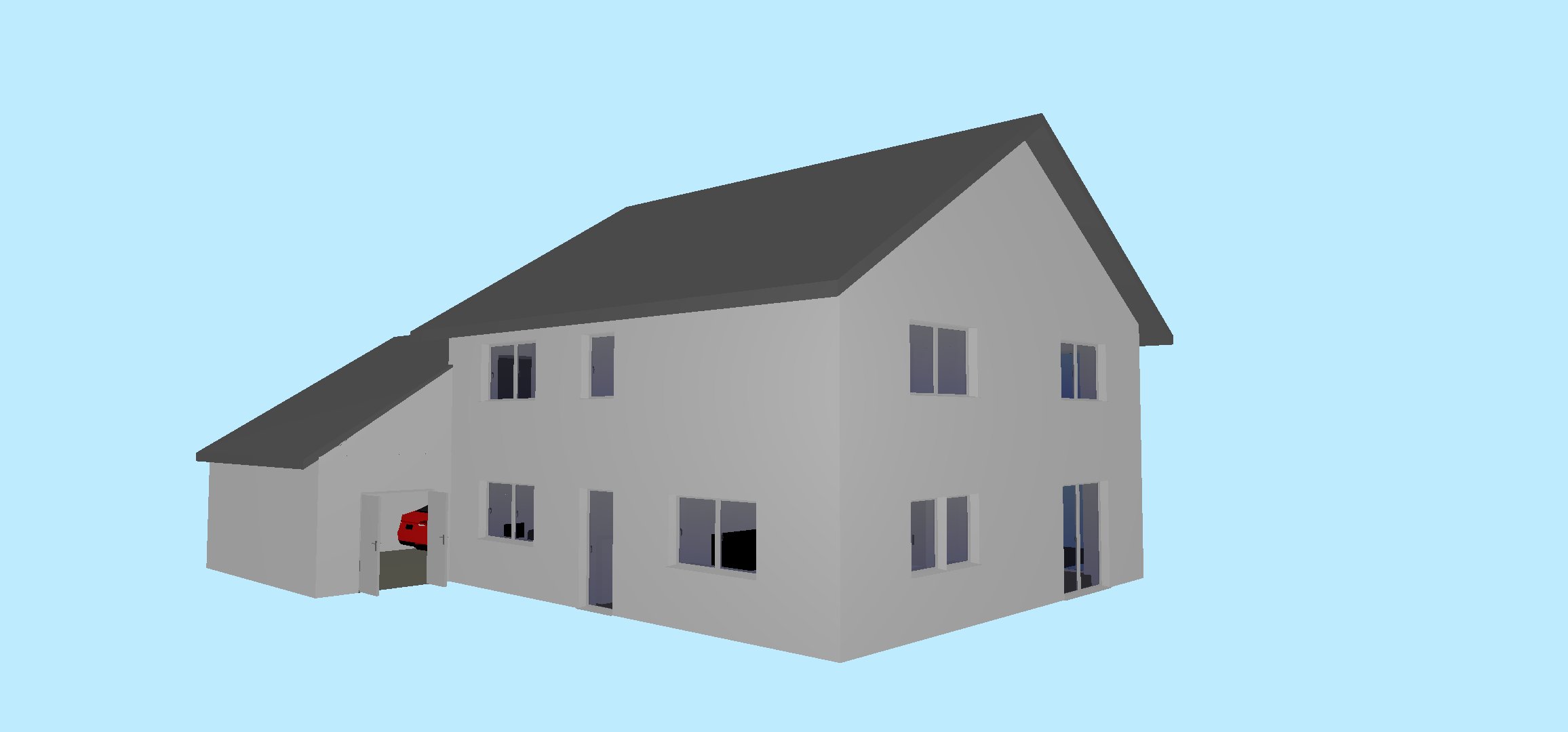

Hallo liebe Forum-Mitglieder,

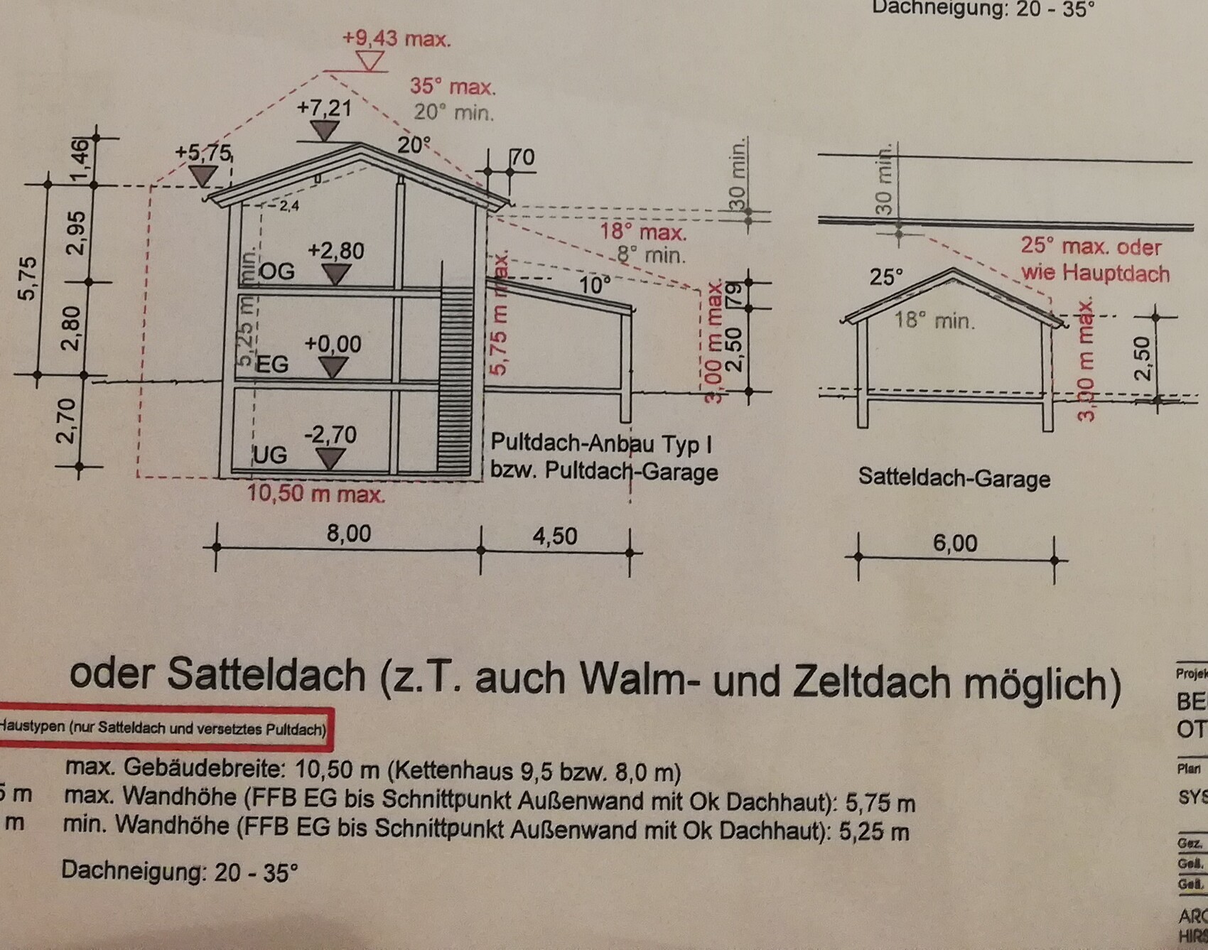

wir hatten vor über 1,5 Jahren das Glück, ein 500m² Grundstück in unserem sehr begehrten Heimatort zu ergattern und möchten uns nun von unserem Reihenhaus zu einem tollen Einfamilienhaus verbessern. Damit die bestmögliche Steigerung gelingt, hoffe ich auf eure Erfahrung und Verbesserungsvorschläge.
Seit Monaten lese ich hier begeistert mit und konnte schon vieles lernen. Die bereits verstrichene Zeit haben wir mit einer Art „Selbstfindung“ verbracht und z.B. auch lange gebraucht, um sich mit dem Gedanken „ohne Keller“ wegen Kosten/Nutzen anzufreunden. (Leider ist das in der Umgebung und im Bekanntenkreis immer noch ein Vorurteil)
Wir waren bereits bei 2 GU und haben dort relativ enttäuschende Entwürfe erhalten, da viel Information und Wünsche untergegangen sind.
Da es auch sehr schwierig ist, einen für uns passenden Architekten zu finden, habe ich das letzte Jahr nebenher unzählige Fertighaus-Entwürfe, Entwürfe von hier usw. geprüft & abgewandelt oder eigene gezeichnet. Natürlich gehen wir dann zu einem Planer oder Architekten. Die Vorgehensweise ist bekanntermaßen nicht die richtige, aber ich möchte nicht weiter Zeit mit unzähligen Gesprächen verschwenden in denen dann doch wieder die wesentlichen Dinge untergehen.
Hier und in anderen Foren werden DIY-Entwürfe oft in der Luft zerrissen
ich hoffe, dass ich verschont bleibe und bin gespannt was ihr davon haltet. Vielen Dank euch allen vorab!

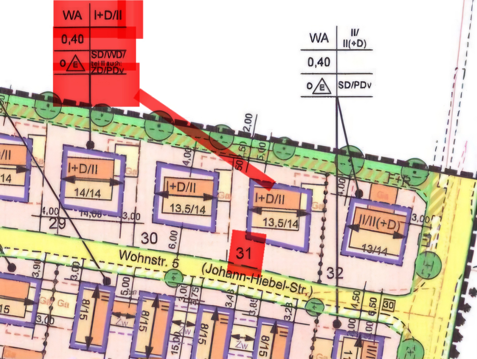

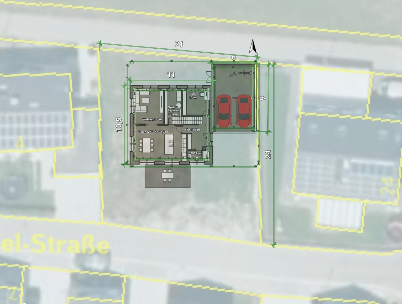

Größe des Grundstücks 500m², Firstrichtung von Ost nach West vorgegeben
Hang nein, sehr eben
Grundflächenzahl 0,4(darf um 50% durch Anrechnung von Garagen usw. überschritten werden, nimmt die Gemeinde aber wohl nicht so genau)
Randbebauung Grenzgarage
Anzahl Stellplatz 1,5 je Wohneinheit
Geschossigkeit I+D oder II
Dachform Sattel-, Walm-, Zelt- und versetztes Pultdach möglich
Ausrichtung Süd
Maximale Höhen/Begrenzungen
I+D:
Traufhöhe ab Fertigfußboden EG max. 4,3m
Dachneigung 35 - 42 Grad
II:
Traufhöhe min. 5,25m/max. 5,75m)
Dachneigung 20 - 35 Grad
Garagen:
Satteldach 18 - 25 Grad oder wie Hauptgebäude
Pultdach 8 - 18 Grad
Flachdach Begrünung
Stilrichtung, Dachform, Gebäudetyp Einfamilienhaus, Satteldach

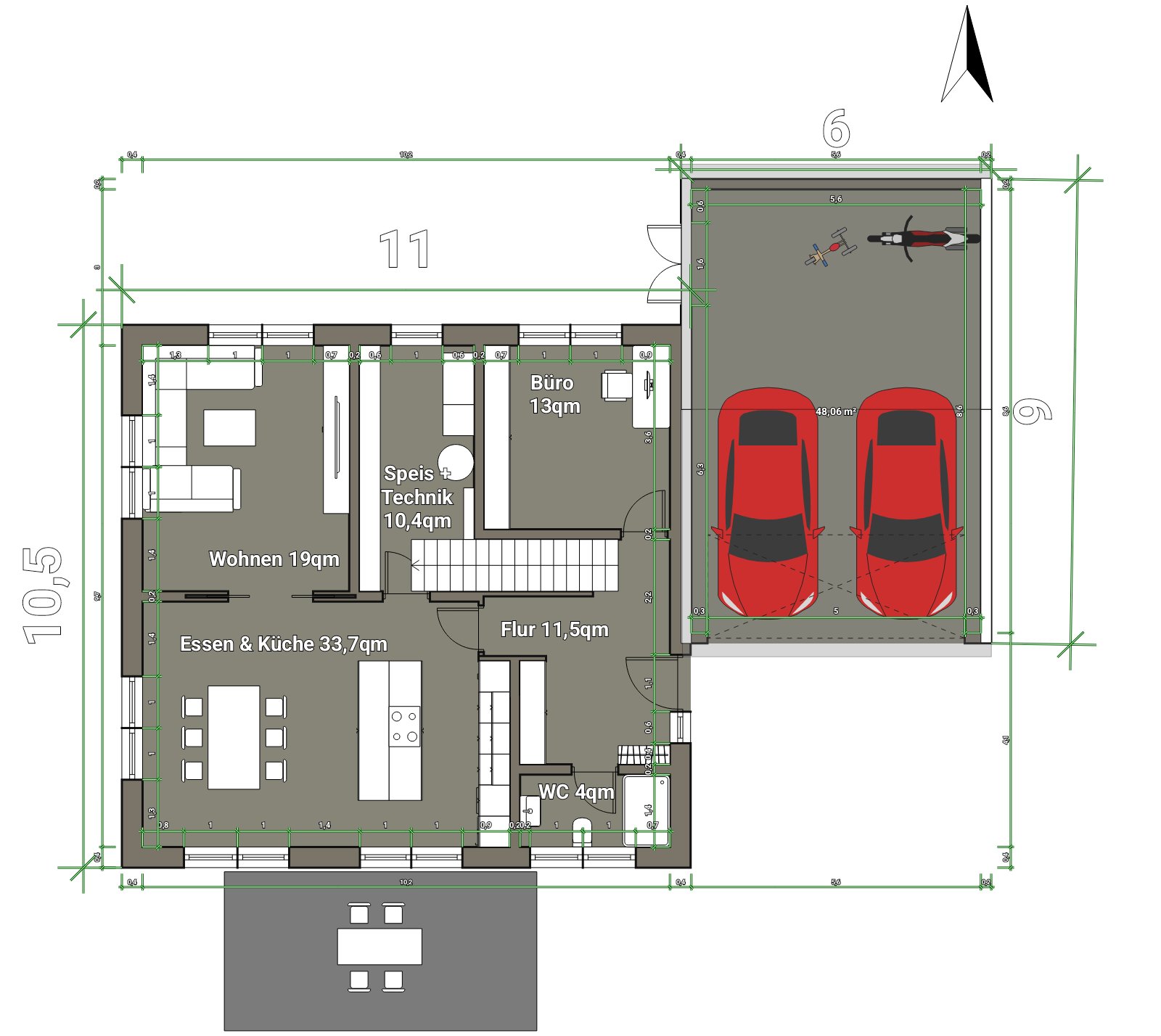

Garage Doppelgarage mit 9m Länge (max. Grenzbebauung) für 2 Autos + Motorrad, Werkstatt für Selberschrauber bzw. Holzbearbeitung, Fahrräder usw. (aktuell viel im Elternhaus oder anderweitig)
Nutzgarten, Treibhaus Nein
- da Satteldächer auf einer Garage grenzständig in Bayern erlaubt sind, hatte ich auch den Gedanken auf dem Garagenspitzboden den Technikraum + Wäschezimmer unterzubringen. (zugänglich über das OG, jedoch schwierig umzusetzen und auch 35 Grad Dach teilweise zu flach). Stattdessen würden wir nun mit einem „Kaltdach“ mit Zwischenboden (Zugang z.B. mit Lastenaufzug aus der Garage aus) planen, um etwas Kellerersatz zu schaffen z.B. für Winterreifen uvm.
- Treppe vom Wohnraum abgetrennt, da geräuschempfindliche Kinder
- funktionale und relativ große Garderobe (hier nur 2m Schrank, jedoch sehen wir das Büro als Backup-Garderobe für Saison-Jacken etc.
- gerade oder Podesttreppe
- Dusche im EG wünschenswert, kein muss. Große Dusche im OG ohne Glaswand
- Küche und Essen offen, Wohnraum abtrennbar
- Platz im Wohnzimmer für U-Wohnlandschaft + Spielecke
- im EG ein Büro das auch als Multifunktionszimmer für z.B. Homeoffice, weitere Garderobe, Gäste oder Alters-Schlafzimmer
- im OG 2 Kinderzimmer und drittes (gerne auch kleineres) Kinderzimmer was vorerst und evtl. dauerhaft für Wäsche, Hobby, zusätzliche Kinder-Spielfläche, Ausweich-Schlafzimmer oder mal als zweites Büro für Homeoffice dienen soll (nach Elternzeit der Frau).
- möglichst viel Südgarten zur ruhigen Anliegerstraße dadurch Nachteil „lange Einfahrt“, das sehen wir aber als praktische Fläche zum Spielen, parken usw.

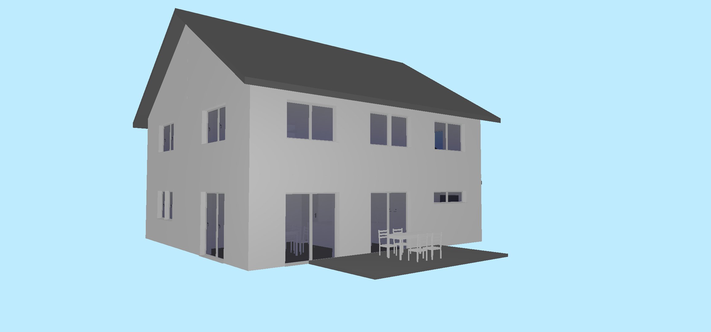

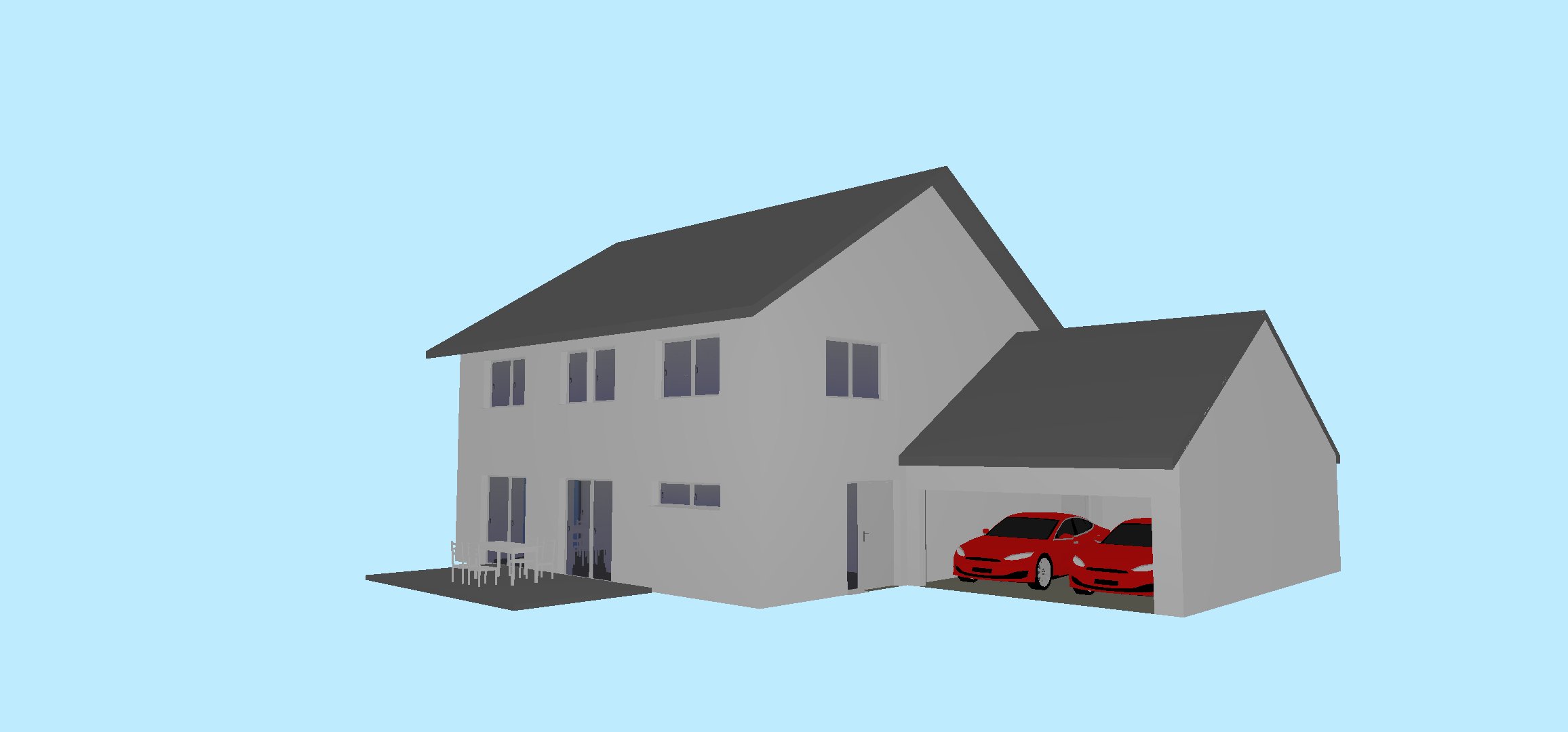

Von wem stammt die Planung:
- Eigenentwurf (Mauerstärken außen 40cm und innen 20cm als grobe Annahme)
Was gefällt besonders? Warum?
- alle Wünsche unterbekommen
- große Garage mit Lagerraum oben
- offene Küche mit Insel und mit direkten Zugang zur Hauptterrasse.

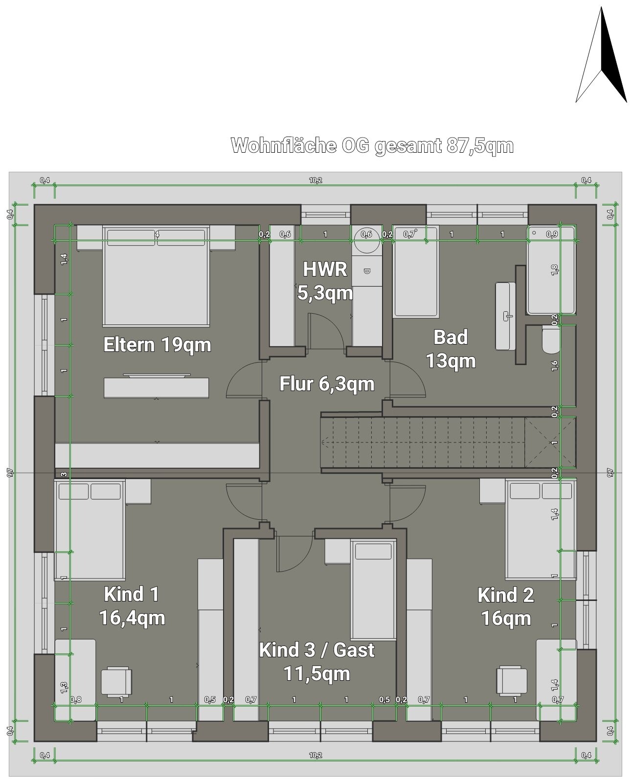

- angrenzende Vorratskammer mit über 4m Regal
Was gefällt nicht? Warum?
- Lage vom Bad im OG ist über Büro EG --> Entwässerung schwierig & Schallthema falls es mal ein Schlafzimmer wäre.
- Küche relativ klein, aber durch die lange Regalwand im Technikraum als Backup für Fritteuse, Vorrat usw. als Kompromiss akzeptabel
- Bad für T-Lösung mit 3,6mx3,6m fast zu knapp
- Technik nur an einer 3,6m langen Wand und mitten im Haus (lange Zuleitungen bzgl. Erschließung) --> fragwürdig ob das geht
- Eingang liegt ohne Podest gleich am Fahrweg, ist aber aufgrund nur 17m breite Baufenster und dringender Wunsch nach Doppelgarage unvermeidbar
- Generell hätten wir gerne die Möglichkeit das OG z.B. im Alter als separate Wohneinheit ab zu trennen, was hier nicht möglich ist. Man müsste dann mit einer Außentreppe arbeiten.
- Hausgröße & Wohnfläche von ca. 180m² wirkt auf Anhieb viel, wir tun uns aber schwer auf den gewohnten Keller zu verzichten und haben dadurch Reserve eingeplant.
Preisschätzung laut Architekt/Planer: Eigenschätzung ca. 650 - 700t€
Persönliches Preislimit fürs Haus, inkl. Ausstattung: wir haben uns kein fixes Preislimit gesetzt, sondern möchten das optimale zu uns passende und effiziente Haus bauen (so teuer wie nötig und so günstig wie möglich...). Grundstück (Bodenrichtwert 440€/m²) ist bezahlt, wohnen in einem abbezahlten Reihenhaus mit 136m² und haben noch etwas Eigenkapital bereit.
favorisierte Heiztechnik: Wärmepumpe (Luft oder Ringgraben)
-könnt Ihr verzichten: zur Not Speisekammer, großes Büro im EG, drittes Zimmer im OG
-könnt Ihr nicht verzichten: alles andere
