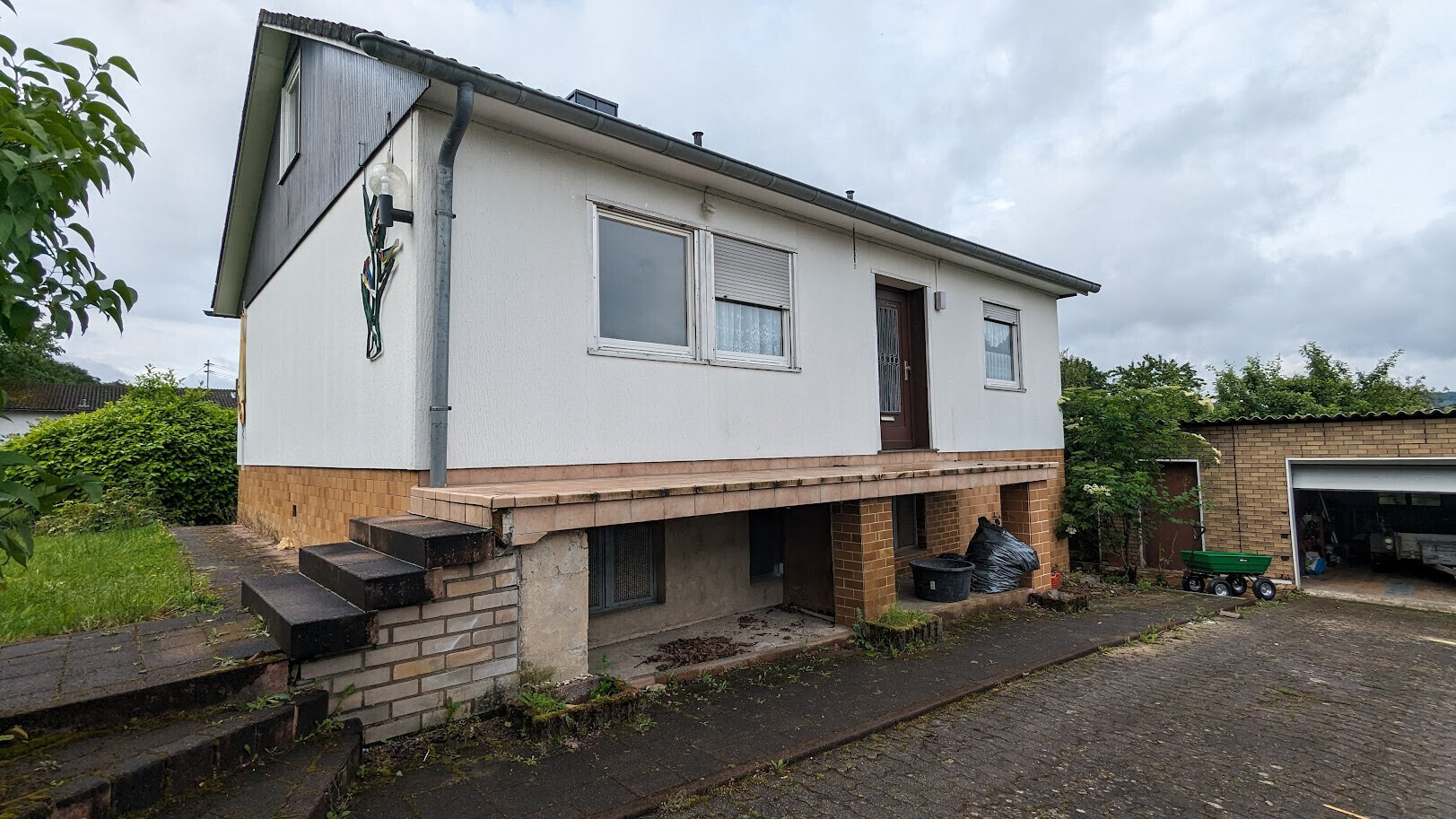

Guten Morgen,
wir haben uns ein Grundstück mit Altbestand gekauft und sind schon seit einiger Zeit am planen, haben schon 2 Archit Entwürfe,
aber irgendwie sind beide noch nicht rund.
Abriss ist schon eingetütet. Bestand mit Keller zu klein und Material bietet keine Basis dazu
zur Einordnung, Nummer 33 ist es geworden

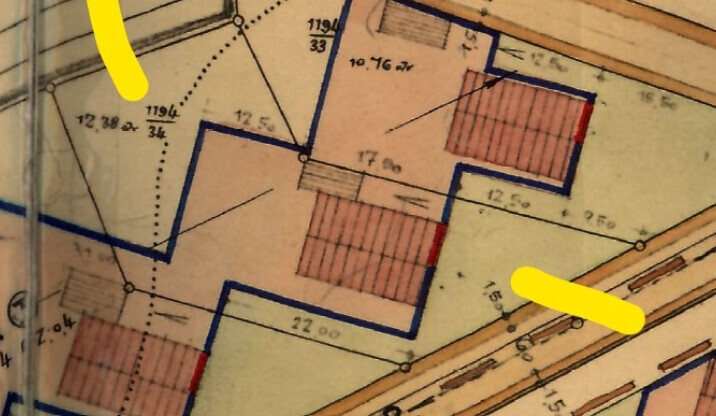

1100m²
20m Grundstücksbreite
Eckdaten Bebauungsplan (1967!):
1 Vollgeschoss, DachN 0-25°

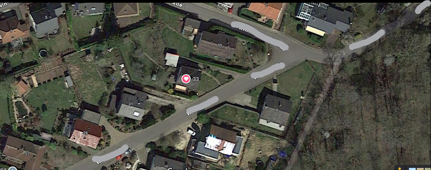

genordetes Bild, Garten also mit Westausrichtung
Luftbild eines Wohnviertels mit Häusern und Straßen, graue Markierungen verdecken Abschnitte.

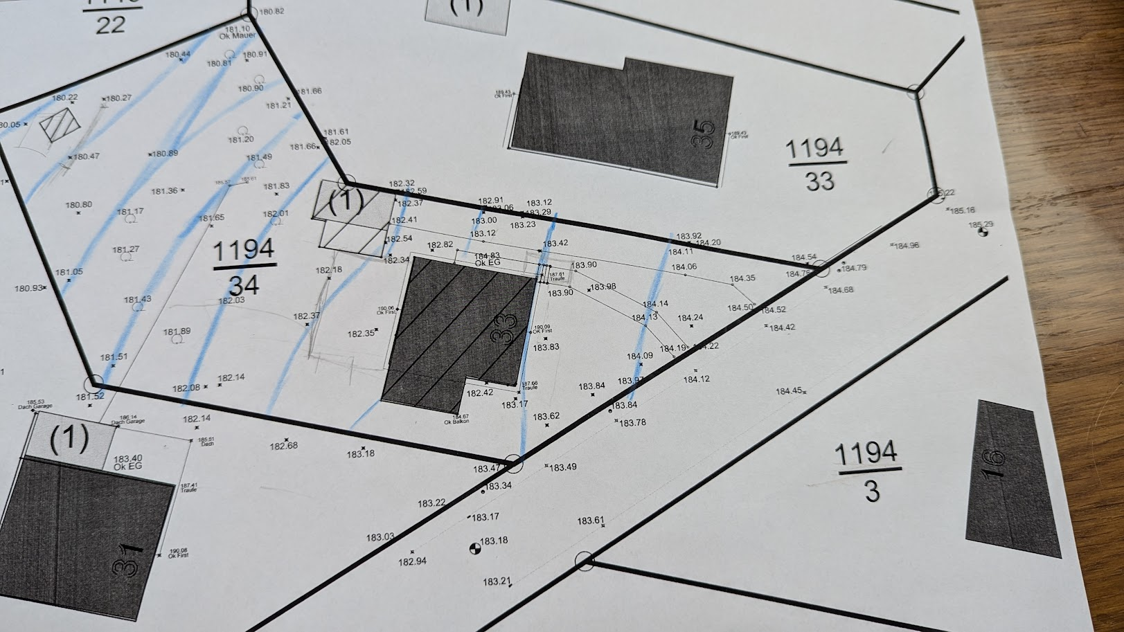

Höhenplan mit halbmeter Rissen
Lageplan eines Baugrundstücks mit Grundstücksgrenzen, Gebäudeflächen und Koordinaten.
Grundriss eines Grundstücks mit blauer Umrandung, roten Schraffuren und Maßen

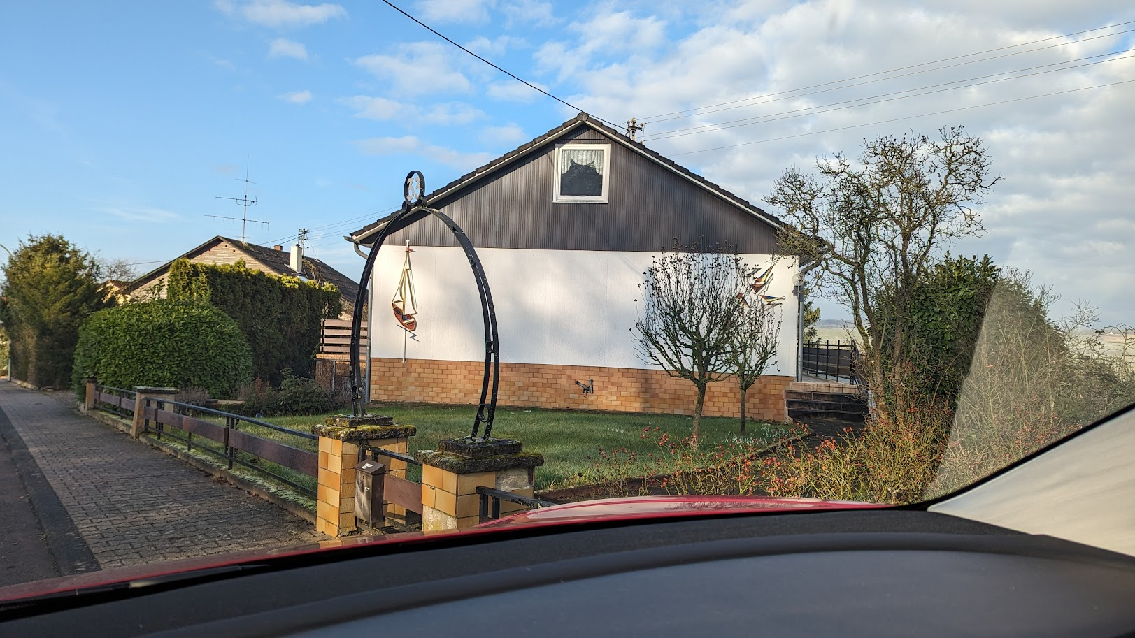

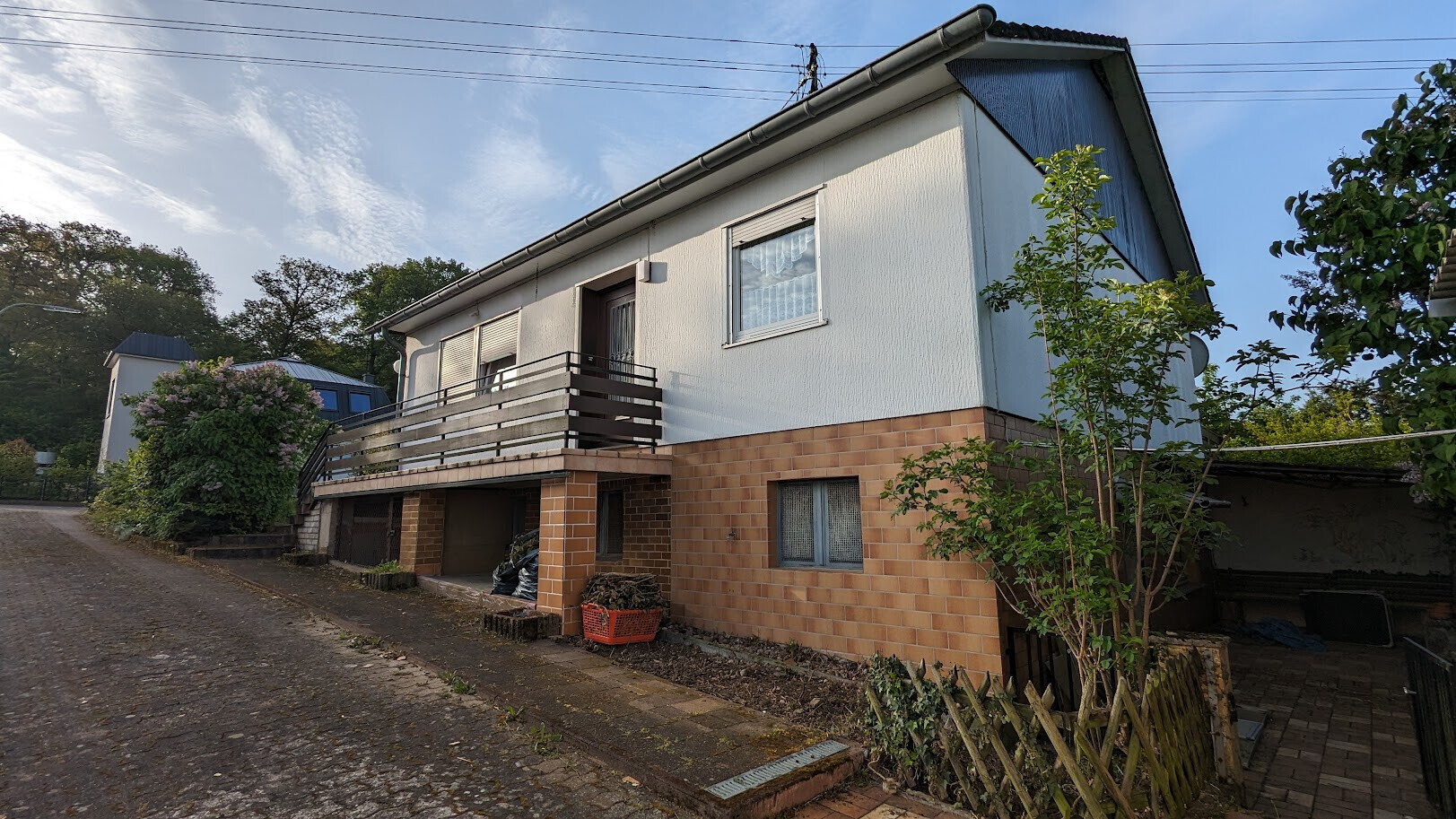

Nachbar hat schon auf 2 Vollgeschosse aufgestockt, wenn der Keller nachher kein Keller mehr wäre - kein Problem denke ich
Zweistöckiges Haus mit weißer Fassade, Klinkerunterbau, Holz-Balkon und Baum davor.
Wohnhaus mit weißer Wand, braunem Sockel, Garten und Metallbogen mit Segelbootmodell im Vorgarten

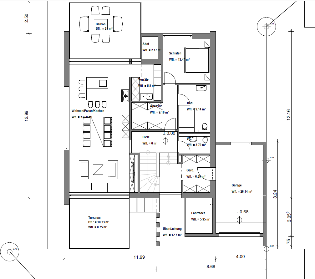

wir sind 40-44 Jahre mit 2 Kids (6+10)
Wunsch wäre ein "Bungalow" mit Wohnkeller
im Wohnkeller die Kids + Funktionsräume
der soll später abtrennbar und als eigenständige Wohnung funktionieren (für Kids oder zur Vermietung)
ein Wunsch war, nach Möglichkeit trocken und eben aus der Garage ins Haus zu gelangen
Meine Frau möchte neben der Haustür einen Gardenraum für Jacken Schuhe, Schulranzen etc etc
alles Dinge, die in unserer aktuellen Wohnung mit offenem Eingangsbereich immer im Weg liegen

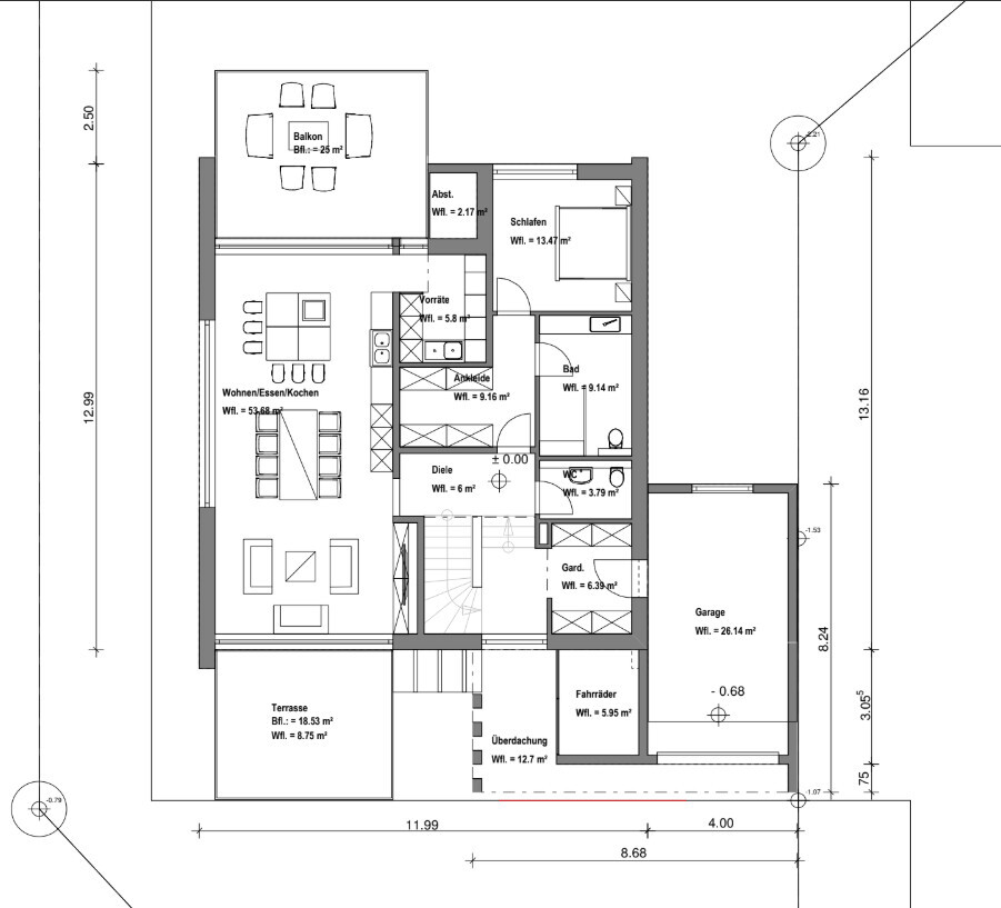

hier eine Variante mit split Eingang, dieser ist tiefergewandert damit wir für die Garage keine Unterschrift vom Nachbarn benötigen (höhe 3m max höchste Stelle)
wir überlegen auch schon den Eingang nach unten zu verlegen, dort zu trennen und eine Option schaffen über Umbau/Auffahr) vor dem Haus ggfls barrierearm einen Zugang zum EG zu schaffen
Grundriss eines Hauses: Wohnen/Essen/Kochen, Schlafzimmer, Bad, WC, Terrasse, Garage, Balkon.
unsere Gedanken dazu, wir gehen nochmal in eine weitere Runde mit ihm, würden uns aber über Feedback zu unseren Gedanken freuen
wir möchten keine Süd Terrasse, wenn wir Sonne möchten gehen wir in den Garten
überdachte Sitzecke EG gerne auf Nord/West, damit man es im Sommer auch dort aushält, falls Eingang unten oder Garagen dort hin kämen, könnte man die teilweise ja als Terrasse nutzen(?)
Garage kann ich mittlerweile aber auch drauf verzichten, Carport wäre ok und hätte den Vorteil, dass das Dach mit der Schräge laufen könnte neben dem Haus
Wir möchten ein abgetrenntes Wohnzimmer (wurde nicht berücksichtigt), da es im Alltag als TV Zimmer dient und daher nur Abends genutzt wird.
Dreh und Angelpunkt ist und soll die Wohnküche bleiben, mit gemütlicher Sitzbank/Eckbank wo auch ma Platz für 12 Personen + ist.
Wenn ich den Grundriss auf das Grundstück projiziere und sehe, wo wir durch die Fenster hinschauen, gefällt uns das irgendwie nicht
vom Garten ist quasi nichts zu sehen, der Blick geht nur zum Nachbarn und dessen "Gestrüpp" vor der Tür.
Optisch gefallen uns die Regnauer Häuser mit außen Umlauf ganz gut, diese sind mit entspr. Dachüberstand im Sommer auch als nat Sonnen-Hitzeschutz nützlich
Freue mich auf Feedback, wissend das wir noch ganz am Anfang stehen und selbst sehr unentschlossen bezüglich vielen Grundsatzfragen sind (was uns noch vom 2. Termin beim Architekten irgendwie abhält, aber wir kommen selbst irgendwie nicht weiter. 2 Blöcke mit Skizzen sind durch, aber der AhA Moment hat noch gefehlt
der Architekten Entwurf wurde extra ohne Input einer Grundrissidee unsererseits gestartet.
mfg
Er darf nach Landesbauordnung bzw mutmaßlich dem Bebauungsplan zumindest kein Vollgeschoss sein. Im Mittel darf bis 1,40 nach vielen LBOs über der Erdoberfläche herausschauen. Kann aber auch im Bebauungsplan anders geregelt sein.
Gilt bei Eurem aufstockendem Nachbarn denn auch Euer Bebauungsplan? Es könnte ja auch sein, dass auf der anderen Straßenseite ein anderer gilt. Aber im Prinzip egal, da Ihr ja einen Bungalow bauen wollt.

Es bietet sich natürlich an, den Keller als UG, also bewohnbares Untergeschoss auszuführen. Ihr müsst Euch dann allerdings damit auseinandersetzen, dass spätere Mieter Zugang zu Eurem Garten haben, wo Ihr „nur“ einen Balkon habt. Euch bleibt die Ostterrasse, die ja wahrscheinlich auch hochgebockt sein wird.
Das hat der Planer eigentlich ganz gut gelöst für später (Vermietung).
Allerdings ist es eigentlich nicht der Wunsch, wenn man ein teures Grundstück mit einem teuren Haus baut und dann das Grundstück nicht hürdenfrei begehen kann. Ihr schreibt ja selbst, dass bei gutem Wetter Ihr in den Garten gehen wollt.
Garderobe sollte immer ggroßzügig vorhanden sein, ob nun separiert oder als großer Garderobenschrank.
das könnte man ja abtrennen. Da sehe ich jetzt kein Problem.
Naja, Du wirst natürlich nicht von jedem Raum aus einen Blick nach Westen haben. Nach Westen ist derzeit die großzügige Küche, irgendetwas muss ja nach Süden. Und Fenster zum Süden ist natürlich auch energetisch sowie mental im Winter förderlich. Andere würden sich dort eine Hecke oder etwas Sichtschutz bauen. das könnt auch Ihr, damit Ihr Privatsspäre bekommt.
(Ich kann übrigens den Entwurf derzeit nicht auf dem Rechner sehen und antworte aus der Erinnerung an den Entwurf, den ich mit dem Handy sehen konnte.)

Wenn man sich das Luftbild anschaut, dann sieht man ja auch, wie der Vorbesitzer eine Hecke südlich gepflanzt hat. So etwas muss man dann halt verlängern. Jeder ist für seine eigene Grundstücksbepflanzung zuständig. Dann braucht man auch nicht Nachbars Bepflanzung anschauen.
Macht Euch klar, wie Euer Keller das EG beeinflusst in Sachen Gartenbenutzung. Eventuell könnte man das Baufenster nach oben hin ausreizen, wenn bei Euch die Vermietung eine große Rolle spielt. Ich kenne viele, und ich gehöre auch selbst dazu, dass a) die Hürde Balkon nicht akzeptabel ist. Viele haben deshalb Küche und Essbereich, also der Lebebereich tagsüber im UG mit Terrasse und barrierefreiem Zugang zum Garten, oben dann die Schlafräume, da man ja eh immer etwas im Garten zu tun hat (Außer natürlich, man lässt ihn machen)

der Nachbar leidet unter dem selben Bebauungsplan, mit Einmalzahlung an die Gemeinde in Form von Flächennutzung x Bodenrichtwert kam er klein 5 stellig dann damit durch, wenn vermeidbar wünschenswert

komisch, kann den Entwurf auch nur auf dem Handy sehen, hier nochmal
Bungalow ist die falsche Bezeichnung, eigentlich ist es ein Standard Einfamilienhaus bei dem das DG als KG ausgeführt wird
und eben Eltern Schlafzimmer im EG liegt (bestenfalls)
Eingang ist der BEreich als Überdachte gekennzeichnet
Grundriss eines Hauses mit Wohn-/Ess-/Kochbereich, Schlafzimmer, Bad, Terrasse und Garage.

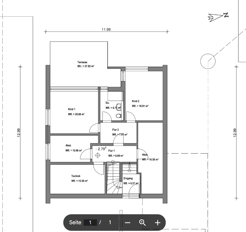

Grundriss eines Hauses: Terrasse, zwei Kinderzimmer, Technik, Abstellräume, Flur 1–2, Eingang.
mit dieser Variante wird der Teil vor dem Haus halt auch stark zerklüftet
links am Haus soll eine Abfahrt zum Garten bleiben, d.h man hätte 3 Höhenabschnitte (und Abtrennung (=Kosten)) einzubauen
gerade der Zugang bzw Parkplatzsituation sind das was wir als nicht rund empfinden bzw. bisher niemand so richtig drauf eingegangen ist, gefühlsmäßig
Und ihr wollt tatsächlich den Balkon über die Fenster der zwei Kinderzimmer setzen? Kind 1wird ein dunkles Loch.
Auch wenn es definitiv mit dem Balkon feststeht, so würde ich tatsächlich die Vermietung außen vor lassen und überhaupt nicht mit einplanen. Wenn das jüngste Kind außer Haus geht, dann seid ihr gerade mal um die 60 (+-), da wisst ihr sicherlich mit den beiden Räumen etwas anderes anzufangen: Neue Hobbys, Sauna, Sport zb. Yoga, ein Büro?!, Gästezimmer für die Kinder bzw. Enkelkinder oder auch später eine Pflegeperson..
Ich denke mal, über die Probleme Vermietung/Stellplatz/2.Hauszugang muss man sich keine Gedanken machen, wenn man die Räume betrachtet - es gehört ja doch etwas mehr zu einer Einliegerwohnung als 2 Zimmer, Küche, Bad.
Bleibt dennoch das Stellproblem des Hauses.. man könnte eventuell etwas mehr in die Breite gehen und das Carport vor das Haus setzen. Carport muss in das Baufenster oder darf auch vorgesetzt werden?
