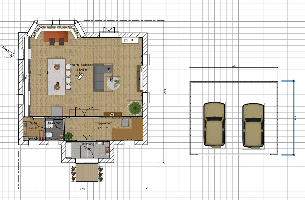

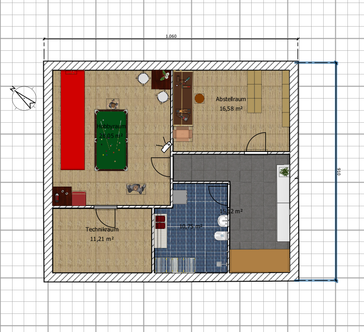

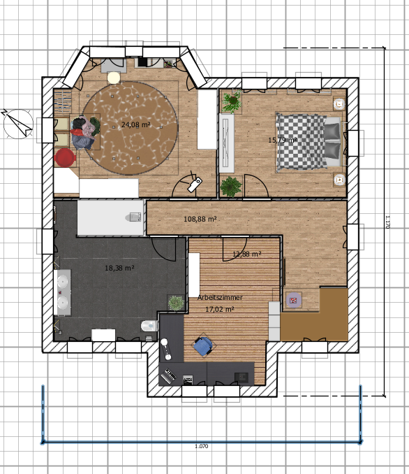

Hier noch unsere grobe Grundrissidee. Wir bauen im ländlichen Raum. Entwürfe sind nur Do-it-yourself. Das Grundstück hat auch eine leichte Hanglage.
Zweistöckiges rosa Haus mit vielen Fenstern auf grünem Rasen, blauer Himmel.
Zweistöckiges pinkes Haus mit grauem Ziegeldach, weißen Fenstern und grünem Rasen.
Zweistöckiges rosafarbenes Haus mit grauem Dach, dunkler Türfront und Garage rechts auf Rasen.
Grundriss eines Hauses mit offenem Wohn- und Essbereich, Treppenraum, Windfang und Garage mit zwei Autos.
Grundriss eines Hauses mit Wohnzimmer-Teppich (rund) Schlafzimmer, Arbeitszimmer, Küche, Bad und Flur.
Grundriss eines Hauses: Hobbyraum mit Tischkicker, Technikraum, Abstellraum und Badezimmer.
nordanney
Du hast beim Haus - über die Planung und den Grundriss wollen wir hier nicht reden - alles dabei, was Kosten verursacht
- Hanglage
- Erker
- Dach wg/Grundriss und Dachform
Da würde ich größer 3.000€/qm kalkulieren (also über 540k reine Baukosten fürs Haus), dazu 75k für den Keller (reiner kalter Nutzkeller, als Wohnkeller mit Heizung bei eher 200k), mind. 50k für die Garage zzgl. Baunebenkosten und Außenanlagen/Terrasse usw.
Als Gesamtpaket solltest Du in Deiner Kalkulation noch einen ordentlichen Puffer vorhalten.
