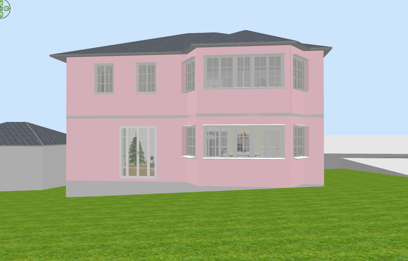

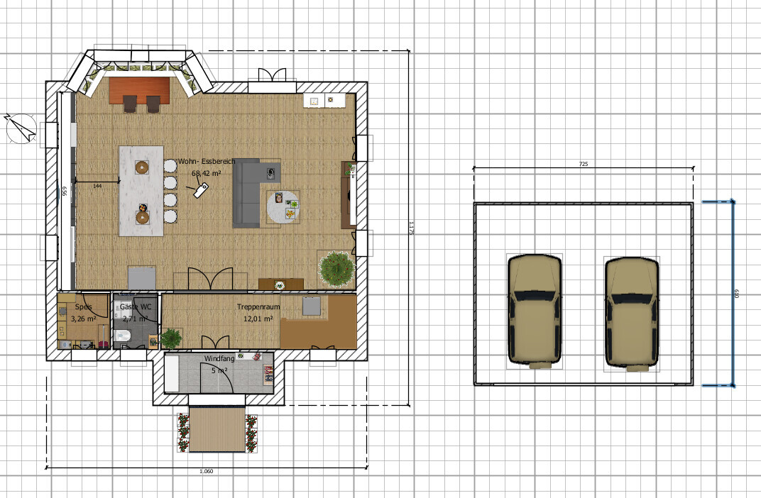

Du hast das Haus für 2 Leute geplant. Dafür jede Menge Luxus im Keller. Das Haus ist so weder schön noch effektiv baubar.
Für Deine kalkulierte Summe kann man was schönes bauen. Das Haus sollte man aber nicht so bauen.

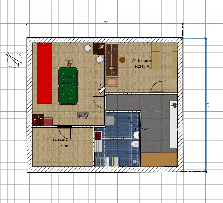

Grob hast Du mit dem Keller 240m2 Wohnfläche/NF 240*3300 =792k + Garage und Außenanlagen.
Hast Du einen Plan mit den Geländehöhen?
Entwürfe sind nur Do-it-yourself.
Die läßt Du besser daheim, wenn Du zum Architekten (ohne Anführungszeichen !) gehst. Du hast bestimmt andere Qualitäten.

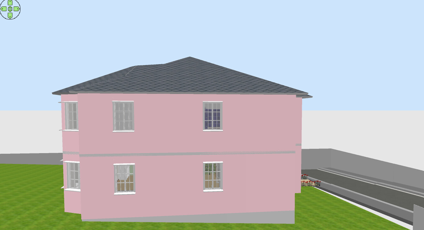

Für eine Budgetschätzung gehst Du m.E. ungeschickt vor. Da brauchst Du als Dummy nicht ein so weit durchdekliniertes individualgeplantes Hausmodell, wohl allerdings dessen teure Details, als die mir wesentlich hier allerdings nur der Windfangerker und der Eßplatzerker (teuer wird letzterer ibs. bei der Dachkonstruktion) auffallen.
Suche Dir ein passendes ähnliches Kataloghaus und beschreibe, was Du daran ändern wollen würdest (z.B. diese beiden Erker oder was Dir sonst noch wichtig ist). Deine Kalkulation ist Quatsch ohne Soße: wenn der "Rohbau plus Keller" (was bedeutet dabei "Bauhelfer" ?) eine Black Box von pauschal 300k ist, dann ist es völlig sinnlos, Einzelgewerke "tausendergenau" dazuzurechnen. "Aus Summen kürzen nur die Dummen": die Plausibilität einer Summe aus pauschalen x oder y Zehntelmillionen plus a, b oder c Einzeltausendern ist praktisch kaum prüfbar.
Zeige das Grundstück mal mit konkreten Maßen (vor allem möglichst vielen Höhenpunkten), dann läßt sich zumindest ein wesentlicher Posten (Keller oder andere Geländeertüchtigungen) seriös beurteilen. Dabei hilft Dir die 11ant Kellerregel, u.a. (extern, in Anführungszeichen "Mit oder ohne Keller: eine Regel als Entscheidungswerkzeug") zu finden. Weitere dicke Posten sind der Energiestandard und die Heiz- und Warmwassertechnik; gefolgt vom Baukörper (im Beispiel bis auf die Erker kompakt) mitsamt der Dachkonstruktion, und dann dem Ausstattungsstandard.
Deine Postenaufstellung beinhaltet viele Unklarheiten: bspw. Sanitär / Fliesen: meinst Du mit in den Bädern nur die Sanitärkeramik, und die Fliesen dann einzeln bei "Fliesen", oder sind mit dem gesonderten Posten "Fliesen" nur z.B. Bodenbeläge auch von Nichtfeuchträumen gemeint ?
Im übrigen empfehle ich Dir auch meinen "Ein Hausbau-Fahrplan, auch für Sie: das Phasenmodell der HOAI!" und hier im Forum meine Beiträge zu den Stichworten Einzelvergabe / Eigenvergabe und Gerddieter sowie Deinen Architekten inklusive der nur scheinbar teuren Leistungsphase 5 zu beauftragen. Erzähle mal mehr zu Dir und Deinem Grundstück, mit dem ausgefüllten Fragebogen https://www.hausbau-forum.de/threads/grundriss-planung-unbedingt-vor-beitrag-erstellung-lesen.11714/ - mir scheint, Du kannst mehr Unterstützung gebrauchen als nur "Preis paßt / paßt nicht".
Arauki11
Wo ist Deine Preiskalkulation für den Architekten, Statik und Energieberater. Welchen Dämmstandard möchte Du erreichen?
Natürlich lässt sich über Stil streiten und es muss Dir gefallen aber solche Häuser wurden in den 90ern in Irland gebaut.

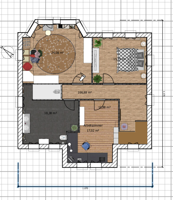

Wir sind auch zu zweit und haben sehr geräumig und komfortabel gebaut aber aus Deinem Gezeigten werde ich nicht schlau auch weil ich den Lebensentwurf dazu nicht kenne. Einen Grundriss seriös zu kommentieren, ohne die persönlichen Bedürfnisse und Hintergrpnde zu kennen ist schlichtweg nicht möglich.
Aber selbst mit dieser Kenntnis ist das Bad im, OG nur groß mit Tanzfläche in der Mitte und am Rand hängt immer irgendetwas. Dafür wirds beim Duscheingang eher knapp, obwohl Platz in Hülle und Fülle vorhanden ist.
Den Allraum mit knapp 70qm kann man schön gestalten aber warum hast Du dann im EG nicht auch ein ordentliches Bad, damit man (Alter) nicht zwingend ins OG muss zum Duschen.
Eine Mini-Speis, wenn überhaupt, die Maße der Treppe können so nicht stimmen, ein Riesenflur im OG und auch im Keller, für den ich keinerlei Sinn sehe bei den zu erwartenden Kosten dafür, dazu erneut ein Riesenbad, im Keller.
Das wird teuer, rotz Bauhelfer, und dafür würde ich mir lieber einen fähigen Architekten suchen, der mir das Ganze kompakter und dennoch komfortabel und auf mein (welches auch immer) Leben zugeschnitten ist.
Der Entwurf hat so viele grundsätzliche Mängel, dass Du erkennen solltest, dass da eine andere, kompetente Person ran muss. Du kannst sicherlich an anderer Stelle Deine Fähigkeiten einbringen.
Einen Grundriss seriös zu kommentieren, ohne die persönlichen Bedürfnisse und Hintergrpnde zu kennen ist schlichtweg nicht möglich. [...] Der Entwurf hat so viele grundsätzliche Mängel, dass Du erkennen solltest, dass da eine andere, kompetente Person ran muss. Du kannst sicherlich an anderer Stelle Deine Fähigkeiten einbringen.
Der Entwurf steht in diesem Thread hinsichtlich seiner planerischen Qualität gar nicht zur Diskussion (daher bin ich darauf auch gar nicht eingegangen). Wesentlich finde ich (für die Zwecke dieses Threads), daß der Entwurf als Kalkulationsdummy ungeeignet ist und insofern die in ihn investierte entwerferische Mühe keinen Wert entfaltet. Daß ihm planerisch noch einige Verbesserung zu wünschen wäre, sehe ich auf einem anderen Blatt stehen. Aktuell geht es ja zunächst um einen Kalkulationsdummy, der wie ich vorhin bereits ausführte zweckmäßig anders zu "konstruieren" wäre und auch keine zeichnerisch detailliert ausgereifte Gestalt benötigt.

Wir befinden uns noch in einer sehr frühen Phase und der selbst gezeichnete Plan wird bestimmt so nicht umgesetzt, da kommen natürlich noch Profis zum Zuge.
Ja die Kostenaufstellung, da muss ich euch recht geben vor allem 11ant, ist natürlich totaler Quatsch.
Die Kalkulation bis ins kleinste Detail zu planen funktioniert natürlich in dieser frühen Planungsphase nicht. Da sind wir übers Ziel hinaus geschossen bzw. haben falsch angefangen. Wir wollten für uns nur eine grobe Richtung abstecken, ob wir 700k, 800k oder 900k einplanen müssen.

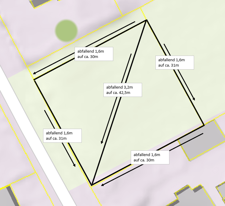

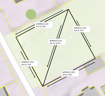

Hier noch das Grundstück mit den Höhen. Das Gelände fällt von Norden gleichmäßig in alle Richtungen ab. Höhen stammen aus dem BayernAtlas, da wir noch keinen Plan vom Kataster- oder Vermessungsamt haben.
Lageplan eines Grundstücks mit Grenzlinien, Gebäuderand und Gefällehinweisen.
