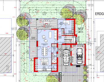

Hallo ihr Lieben,
mich würde eure Meinung zu unserem Hausentwurf interessieren. Es ist ein Nordhang mit Zugang von Süden, aber wundervollem Ausblick auf die Weinberge Richtung norden. Wir haben uns sehr in den Ausblick verliebt.
Wir haben es mit einem Architekten entworfen, sodass wir auch im Alter noch darin leben können. Mit dem Eingangsbereich und dem Flur oben bin ich nicht so zufrieden, aber mein Mann findet es gut, dass die Kinderzimmer nicht direkt ans Schlafzimmer grenzen.
Aktuell ist auch eine innen liegende Wärmepumpe geplant, wozu ich noch keine Meinung habe ob das gut ist oder nicht.
Größe des Grundstücks: 440 qm
Hang: ca. 4 m - Richtung Norden, Süden ist zur Straße
Grundflächenzahl : 0,4
Geschossflächenzahl: 2
Anzahl Stellplatz: 2
Dachform: Flachdach
Stilrichtung: Modern, Bauhaus
Stilrichtung: Bauhaus, Flachdach
Mit Wohnkeller (Home Gym)
Anzahl der Personen, Alter: 4 (geplant)
Raumbedarf im EG: Home Office / Gast, WC, Essen, Kochen, Wohnen, Speisekammer
offene Architektur, moderne Bauweise, offene Küche, Kochinsel
Anzahl Essplätze : 6-8
Kamin: nein
Balkon, Dachterrasse: ja
Garage, Carport: ja
Sonstiges: Wäscheabwurf, überdachter Balkon, Hauswirtschaftsraum mit Gartenzugang,
Architekt
Was gefällt besonders? Warum? Die Anforderungen sind alle umgesetzt, aber ich frage mich ob man es auch schlauer und besser unterbekommt
Was gefällt nicht? Warum? Eingangsbereich, Flur oben, Größe des Technikraums
favorisierte Heiztechnik: Wärmepumpe
Grundriss eines Hauses: rote Wände, Schlafzimmer, Bad, Spielzimmer, Ankleide, Terrasse.
Grundriss eines Einfamilienhauses mit Terrasse, Garten, zwei Garagen, Wohnzimmer, Küche.

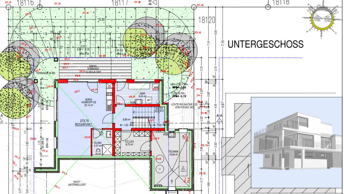

Untergeschoss-Grundriss: Büro, Technik, Keller, Treppenhaus, Außenbereiche und 3D-Ansicht rechts.

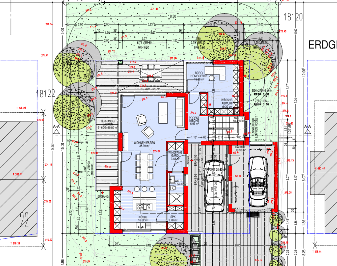

Der Türenkonflikt bei dem Micro-Eingangsbereich kann nicht des Architekten Ernst sein eben so wie das enge Vorbeidrücken an den geparkten Autos zum Eingang. Abgesehen davon, dass man da vlt. bald ein Kinderzimmer weniger bräuchte oder ne neue Ehefrau suchen müsste ist das völlig unpassend; dies bei allem Verständnis zu gewünschter Hauseingangsnähe des Parkplatzes.
Ich zweifle zudem an den echt funktionierenden Maßen des EG-WC, offenbar besteht hier einen Affinität zu nach innen aufgehenden Türen (Büro). Nach dem Eingang knallt man dem Speisenden gleich mal die nächste Tür ins Kreuz und welche Mini-Hochschränke sollen das in der Speis im Vlg. zu der Dusche höchstens 2 x 40-45er; die Tür in gewohnter Weise natürlich auch nach innen.
Bauhaus, also von Walter Gropius, bestach insbesondere durch Funktionalität. Bereits nach ersten Blicken sage ich als Laie dazu: Setzen-sechs. Ein Architekt, der Bauhaus "verkauft" muss nicht nur das Wort, sondern insbesondere dessen Bedeutungen verstanden haben. Dieser Bau würde sehr teuer werden, wäre aber letztlich eher ein Würfeln von Quadraten und Rechtecken und keinesfalls der gewünschte Bauhaus-Stil.
Schuster bleib bei Deinen Leisten sagte auch schon Roy Black oder war es John Wayne?

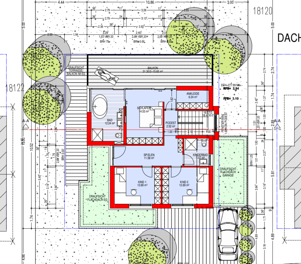

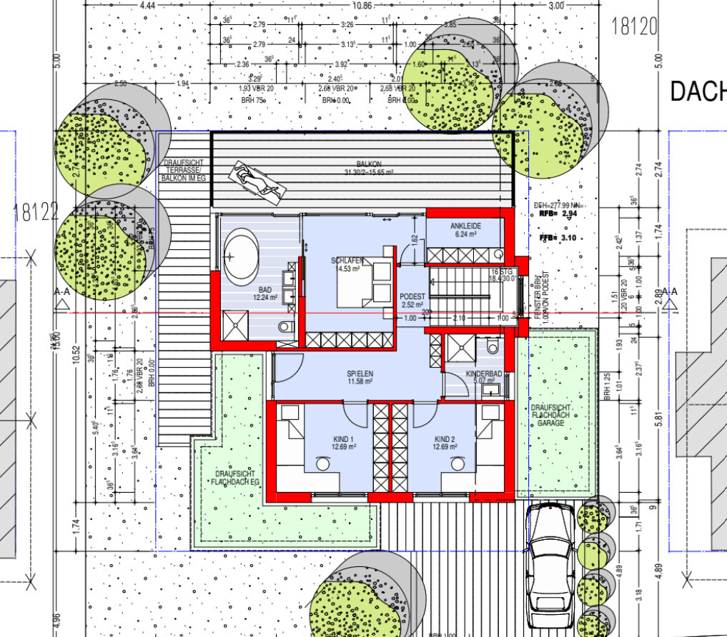

Bad im OG soll die Wanne wohl als Showelement dienen, ist ja ganz nett, wenn das täglich mehrfach Benutzte daneben auch klappt. WC im hintersten Eck und ohne Fenster, davor eine Duschgröße, die eher für eine 2-Zi-Etagenwohnung gedacht sein könnte. Wg. der Jumbowanne ist da wohl der Platz ausgegangen? Schiebetür finde ich hier schick aber unpraktisch. Den verplanten Riesenflur als Spielfläche zu bezeichnen ist schlau und kann so ja auch gut klappen, dafür sind dann aber die beiden Kinderzimmer flächenmäßig eher schwachbrüstig.
UG direkter Blick auf WC lernt man früh, das eher zu vermeiden.

Gehe ich richtig in der Annahme, dass geplant ist, den Durchgang zwischen WZ und Treppenhaus dicht zu machen machen und dann im Allraum mit den anhängenden Abstellräumen zu wohnen? Ein Bad von ü12qm mit einem Wohnklo zu tauschen, wo man keine Bewegungsfläche hat? Wozu ist denn die Dusche im EG? Wo eine Dusche ist, sollte auch mind. ein Qm Bewegungsfläche vorhanden sein, dass man sich abtrocknen und anziehen kann.
Sehr Ihr Euch tatsächlich im Alter in einem Allraum wohnen? Ich muss gestehen: für mich ist die ganze Eingangssituation unter dem Carport ein Nogo. Freunde, Paketzusteller, Gruppe von Kindern, aber auch Fremde müssen am Fahrzeug langgehen, um eine Tür zu finden. Ich mein: wer so ein Haus plant, der fährt ja keinen 10 Jahre alten Kleinwagen, den eine Schramme nichts ausmacht.
Das sehe ich genauso. Ich plane auch gern Gemeinschaftsfläche, wenn es sich ergibt und die Verhältnisse stimmen. Man könnte, wenn man wollte, den Flur einkürzen und zu den Kinderzimmer schlagen.
Denn, man sieht’s schon ganz gut im Entwurf, die Kinderzimmer sind kleine möblierte Zellen. Für individuelle Möblierung sind 12 qm knapp, traurig dann zu erkennen, dass Schlafzimmer, Bad usw viel Fläche bekommen, obwohl sich hier nicht aufgehalten wird. Für Kinder allerdings ist das Zimmer Rückzugsort. Das kann ein Flur auch nicht ersetzen.

Flurbereich mit recht wenig Stauraum für Garderobe und Schuhe. Das separierte Treppenhaus trennt die Familie. Eingang in das WZ und dieses als Durchgangszimmer ist nicht sinnvoll, weil man gern im WZ Entspannung bevorzugt und das kann ein Durchgangsraum nicht. Das WZ muss man auch durchkreuzen, wenn man den Salat und das Grillgut zum Outdooressbereich tragen muss.
Diese überdachte Nordterrasse wird feucht sein, weil dort im Norden und überdacht nichts von der feuchten Luft und Tau wegtrocknet. Der darüberliegende Balkon macht das WZ dunkel.
Unverhältnis der Kinderzimmer, Badewanne nicht für die Kids erreichbar, Ankleide zu klein. Bett im Schlafzimmer steht unbehaglich.
Langer Weg vom Einkauf in die Küche/Speis.

Mit dem UG kann ich so jetzt nichts anfangen, weil die Bedürfnisse zu dem Raum nicht feststehen.

Für was ist der Keller? Wird der Raum benötigt oder einfach untergechoben?
