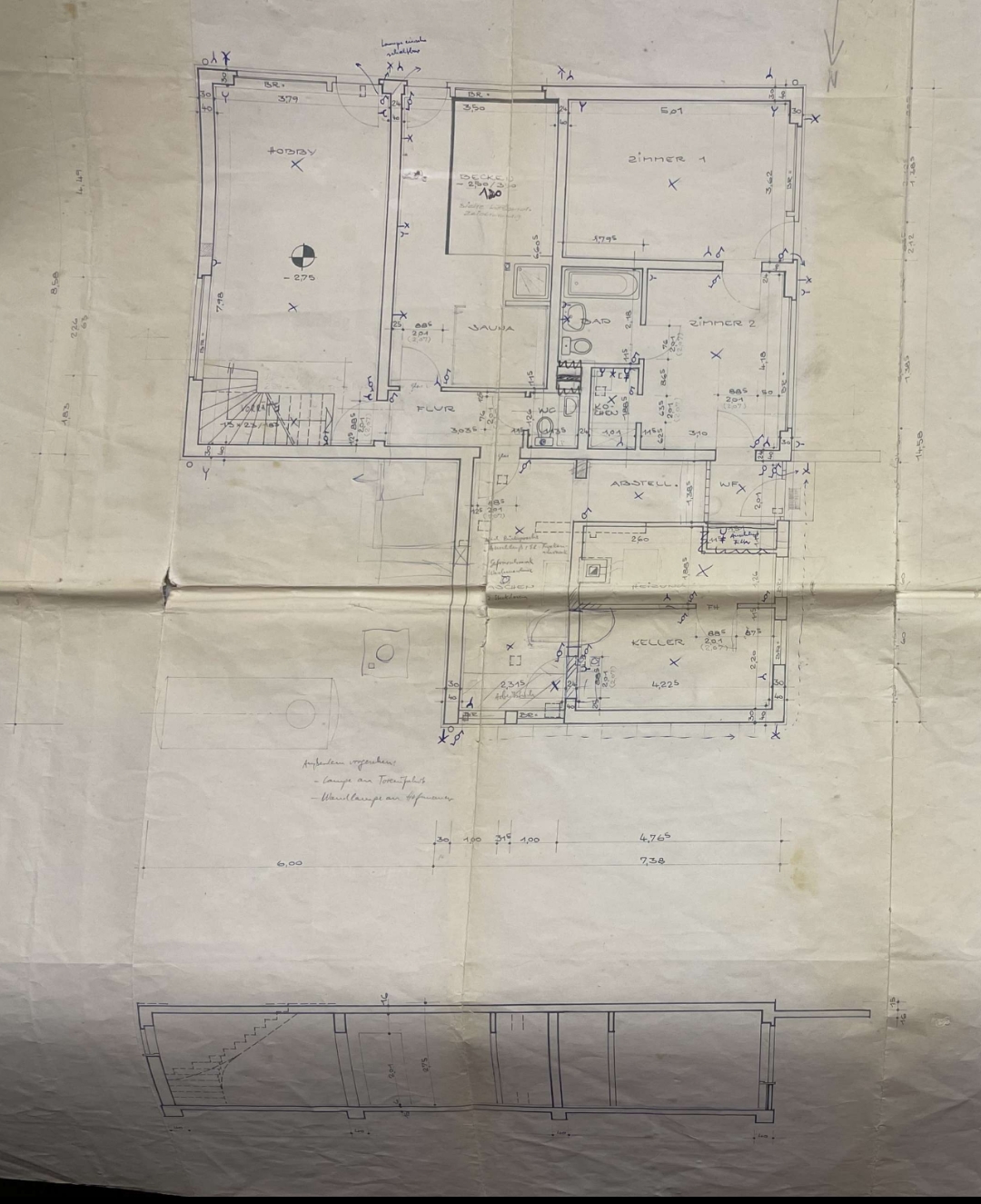

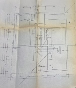

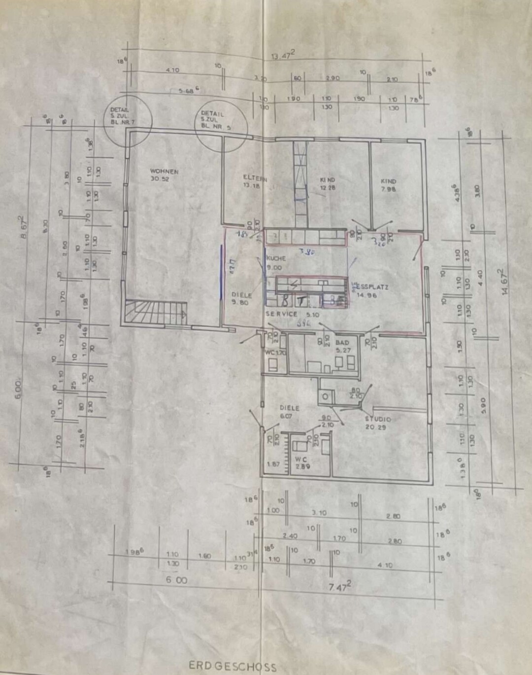

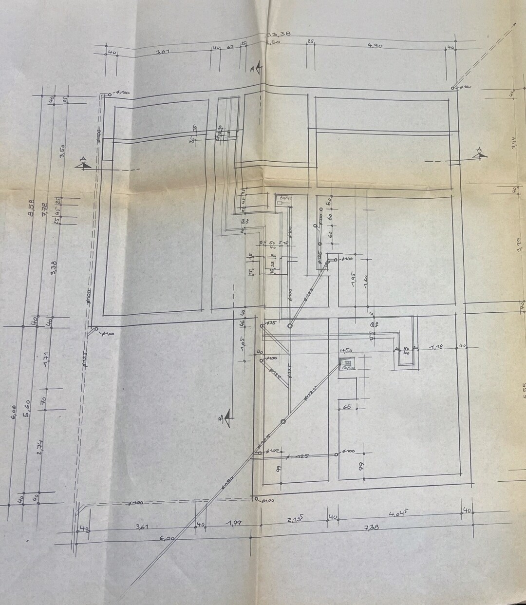

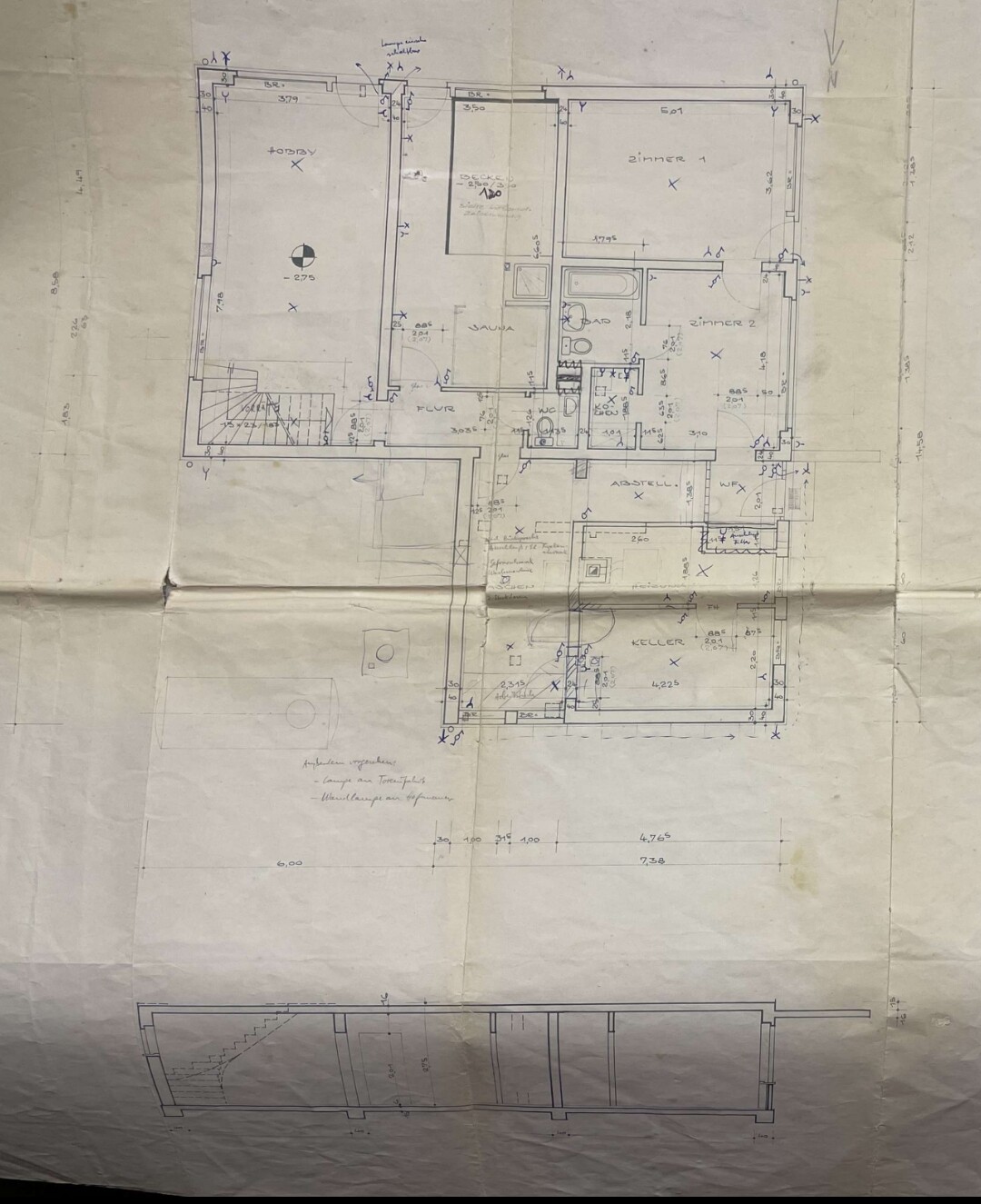

Anbei Haus, Keller und Fundament. Die Bauakte muss ich noch einsehen.

Erdgeschoss-Grundriss: Wohnzimmer, Eltern- und Kinderzimmer, Küche, Essplatz, Bad, WC.

Ist es nicht ein AB Elementhus, zu dem es hier ja schließlich einen Thread mit gutem Austausch zwischen den sanierenden Käufern ähnlicher Modelle gibt ? - was gibt den Ausschlag, in Eurem Fall diesen Weg zu scheuen ?
Bild 2 der Keller und der Schnitt wären nochmal mit auch der oberen Maßlinie und überhaupt mehr Kontrast auf den Maßlinien gut.
