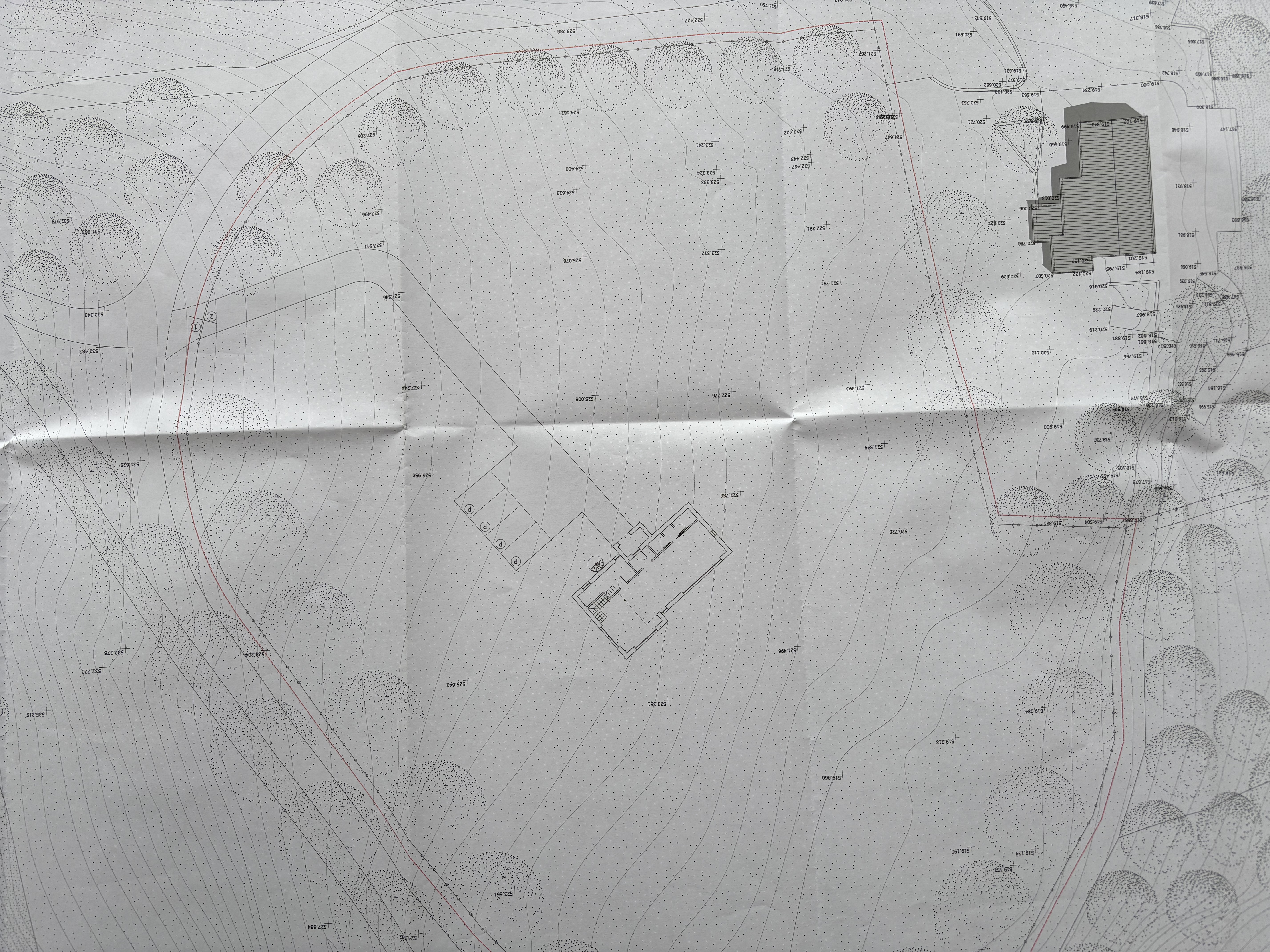

Ich habe eine topografische Karte beigefügt, mit einer Positionierung des Hauses, wie es gemäss den Architekten am sinnvollsten wäre, insbesondere bezüglich Aussicht (Richtung Nord-Osten). Es gibt ein weiteres Haus in der Nähe, das bereits an Strom und Wasser angeschlossen ist. Das Wasser wird von einer Quelle bezogen. Die Rohre verlaufen an der unteren Seite unseres Grundstücks entlang. D.h. das Wasser muss von dort hoch ans Haus kommen (Höhenunterschied etwa 7m).

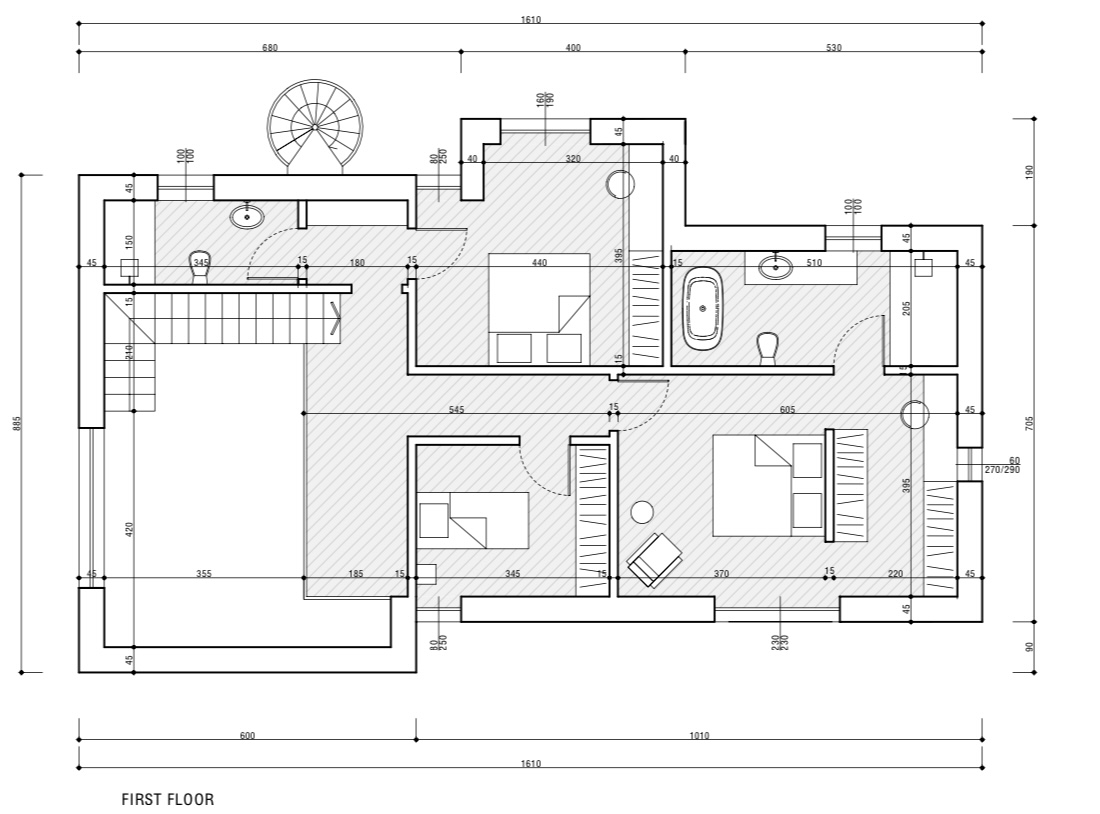

Grundriss des ersten Stocks: Schlafzimmer, Bad, Wohnzimmer, Treppe, Spiraltreppe.

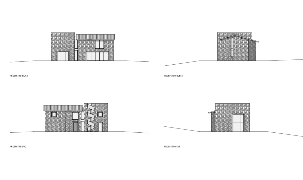

Vier Fassaden eines Steinhauses aus Stein: Nord-, West-, Süd- und Ostansicht.

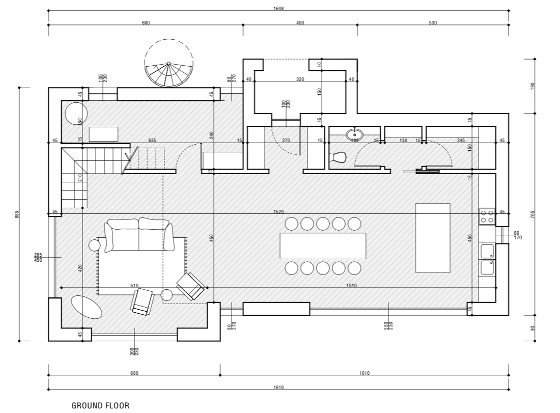

Grundriss eines Erdgeschosses mit Wohnbereich, Küche, Essecke und Treppenaufgang.

mit einer Steigung von 2m über die Fläche auf der das Haus gebaut werden soll),
Der Hang ist aber nicht im Entwurf erkennbar.

Der Plan ist die Fläche beim Haus auszugleichen. Deshalb ist es bei der Skizze zum Haus so dargestellt. Ich hoffe man erkennt es auf dem anderen Bild mit den Höhenangaben.

Wenn ich das richtig umdeute, ist beim Grundriss Nord gleich planunten (ist immer hilfreich auf Grundrisszeichnungen einen Nordpfeil) zu integrieren.
Wenn richtig gedeutet, dann kommt mir von Westen zu wenig Licht in die Räume, da ist nur dieser schmale Fensterstreifen.
Die gesamte Aufteilung, die gezeigt-gedachte Möblierung usw. gefällt mir sehr gut. Einzig kritisch sehe ich den Startpunkt des Treppenaufgangs. Den finde ich irgendwie nicht gut definiert. Je nach Sofaposition wird es da eng in einem eigentlich großzügigem Haus. Außerdem ist es der Laufverkehr direkt hinter dem Sofa.
An der Treppe hängt aber auch viel der anderen Aufteilung.

Korrekt. Planunten ist Norden. Die Sonne geht hinter dem Hügel unter. Daher ist der Sonneneinfall von Westen aus ohnehin eher begrenzt.
Dein Punkt mit dem Treppenaufgang finde ich sehr interessant. Das ist mir bislang nicht aufgefallen. Hast du den Eindruck man kann es gut durch die Positionierung des Sofas lösen? Eine andere Positionierung der Treppe hätte vermutlich erhebliche Konsequenzen. Auf der anderen Seite gibt es ohne Kinder nur begrenzten Laufverkehr :)
