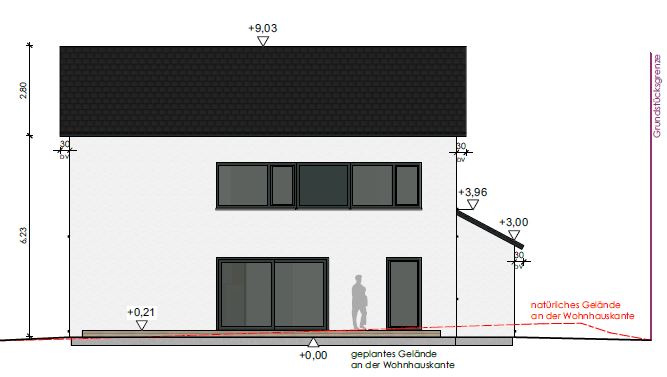

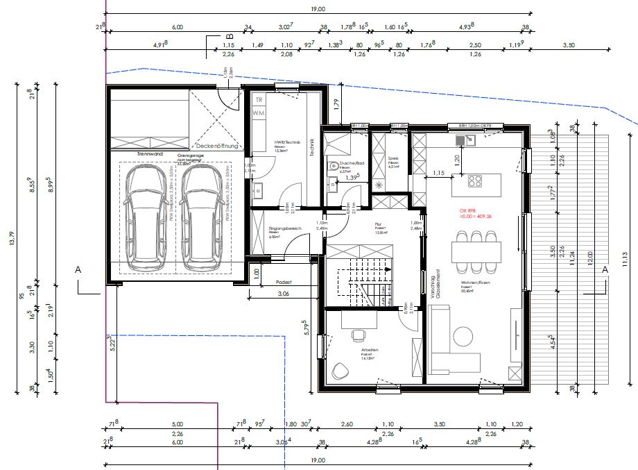

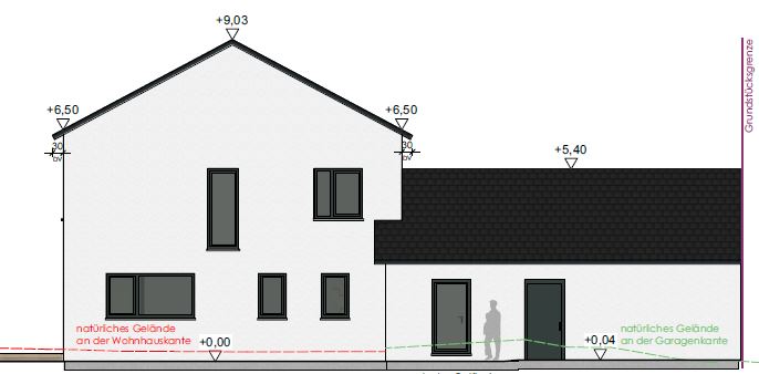

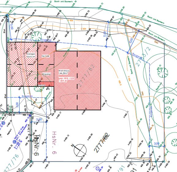

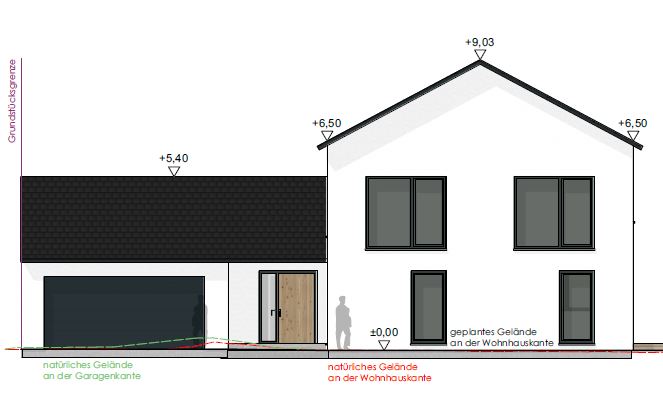

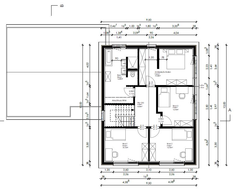

das Forum hat uns schon zahlreiche gute Tipps und Kritiken mitgegeben die nun in unseren Grundriss eingeflossen sind, dafür bedanken wir uns ganz herzlich. Anbei der Entwurf unseres Architekten der uns schon sehr gut gefällt. Wir freuen uns über eure Anregungen und euer Feedback.
Größe des Grundstücks: 853m
Hang: nein

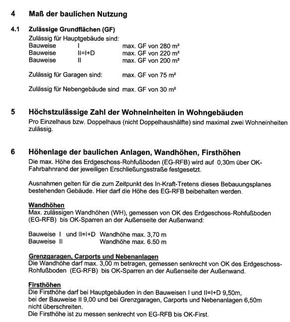

Grundflächenzahl: GF: max 200 qm
Geschossflächenzahl: 2 Vollgeschosse
Baufenster, Baulinie und -grenze: siehe Bilder
Randbebauung: nein
Anzahl Stellplatz: 2
Dachform: Satteldach 28°
Stilrichtung: klassisch modern
Ausrichtung: NO/SW
Maximale Höhen/Begrenzungen: FH 9m

Raumbedarf im EG: Hauswirtschaftsraum+Technik, Gäste-WC, Speisekammer, AZ, Küche, Esszimmer, Wohnzimmer – OG: Bad, Eltern-Schlafzimmer, 3x Kinderzimmer

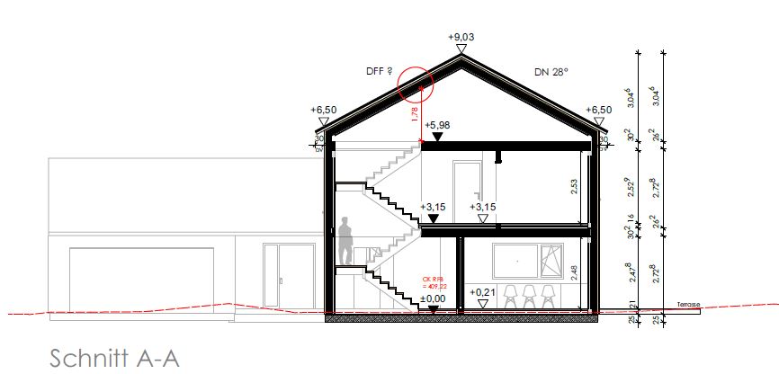

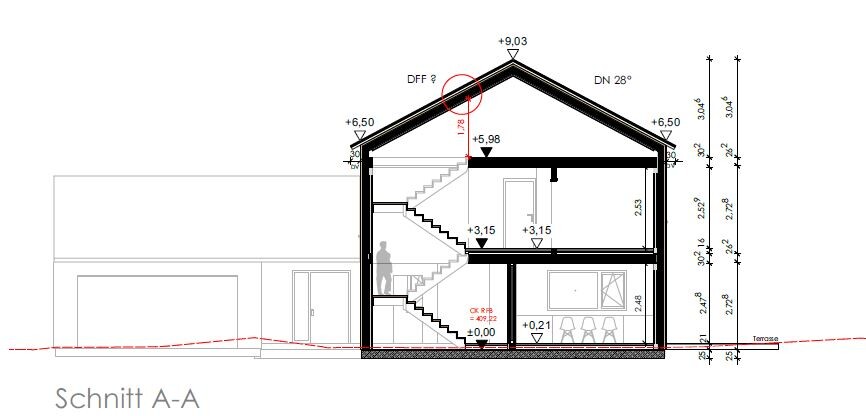

Was gefällt nicht? Warum? Anordnung der Fenster | bodentiefe Fenster im OG | Ausrichtung TV im WZ | ggf zu niedrige Höhe Treppe DG zu Decke | keine Fenster DG (Wand oder Dachfenster) | eventuell zu dunkel im Bereich Treppe EG

Finde ich jetzt nicht. Ja, Allraum ist offen. Aber bis man da hingelangt, ist halt ein Weg, der vom Eingang aus nicht einladend ist. Ich würde wohl die Treppe nach planoben verlagern, dass man nach planunten den Flur gleich öffnen kann.
Meinst du mit nach planoben verlagern in den Bereich von WC und Speisekammer und dementsprechend WC und Speisekammer nach unten?
Naja, ich würde es nicht 1:1 tauschen. Und die Treppe ist firstseitig ja grundsätzlich immer gut aufgehoben.
Generell bedeutet eine Verlagerung immer eine Umplanung.
Mir persönlich würde es einfach nicht behagen, so wie es ist. Der Eingang und der Hauswirtschaftsraum ist ja vom Haus durch den Zwischenbau getrennt, und da ist mir halt die ganze Flursituation zu trennend und lang und deshalb nicht offen hinsichtlich Attraktivität des Allraumes, wo man sich aufhält, allerdings für den Alltagsablauf auch der Flur störend sein kann
Ich würde wohl auch den Allraum nicht lang planen, sondern als L, denn SW ist ja nun mal auch Garten und eigentlich die bessere Raumlage zur Gartennutzung. Die optimale Terrassenlage hinsichtlich Sonnenausrichtung wäre in meinen Augen derzeit dort, wo Chillbereich/TV und Büro ist.
Zudem muss man ja auch bedenken, dass im Allraum 5 Personen leben, die sich nicht mal optisch aus dem Weg gehen können. So eine L-Form garantiert Dir immer eine Ecke, wo man eine Situation hinverlagern kann: Küchenarbeiten und um die Ecke können Kinder ungestörter TV schauen. Ist Besuch da, so können andere Bewohner auch noch etwas ungestörter den Raum nutzen. Ich erlebe es bei unseren Kindern, die mit eigenen Kindern und Nichten sich zwar mit uns im Allraum aufhalten, aber wir uns nicht akustisch und optisch auf die Füße treten.
Wenn die Kids etwas älter sind, könnten die sich mit Freunden Pizza machen, während die Eltern TV schauen können, ohne sich beobachtet zu fühlen.
Der Hausentwurf ist ansonsten flüssig, Fenster im SW OG kann man verkleinern, also mit Brüstung. Ich allerdings würde da nochmal diesen Anbau mit dem Eingang in Kombi mit dem Allraum überdenken.

200qm plus überdachte Doppelgarage plus viel Erdarbeiten bei ordentlich Gefälle (soweit man die Linien erkennen kann)...Budget wird knapp.
