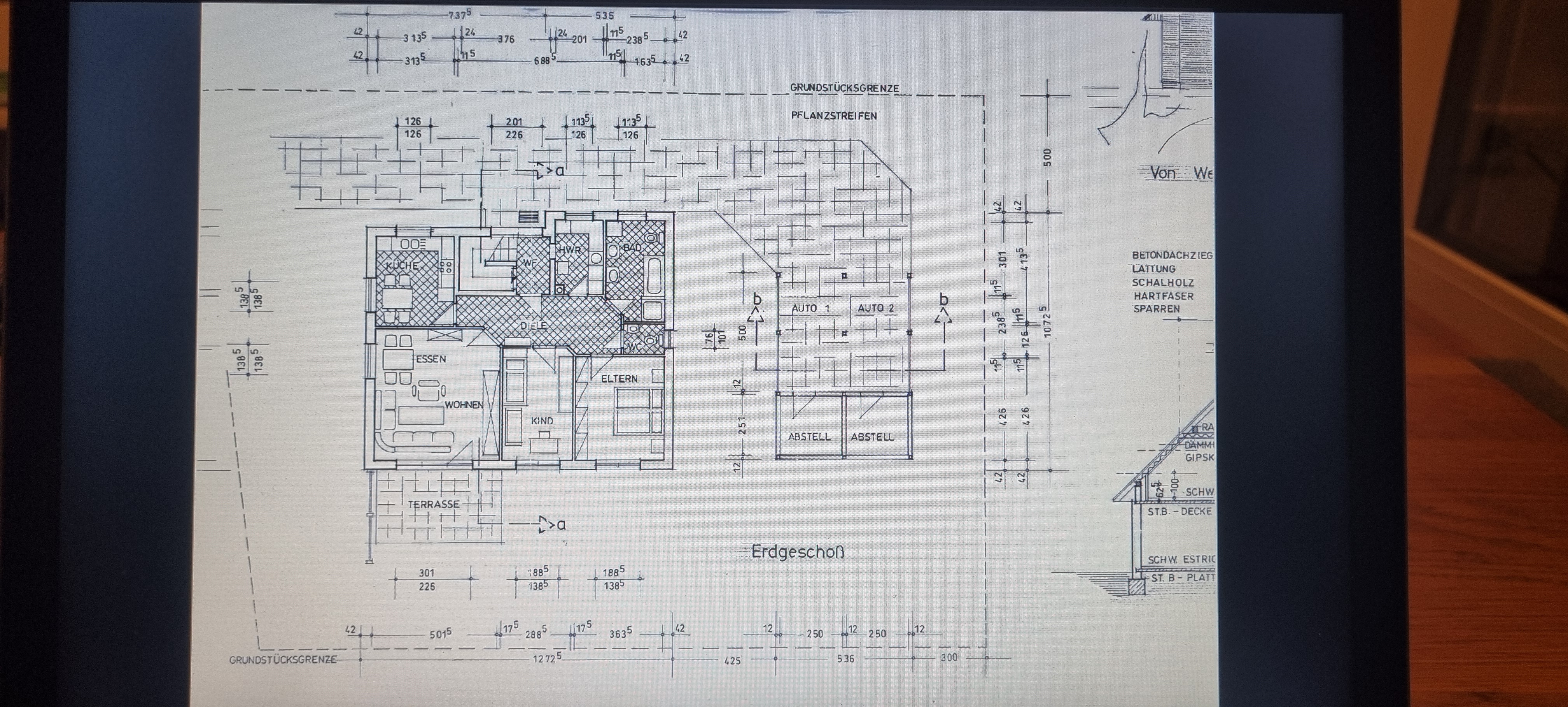

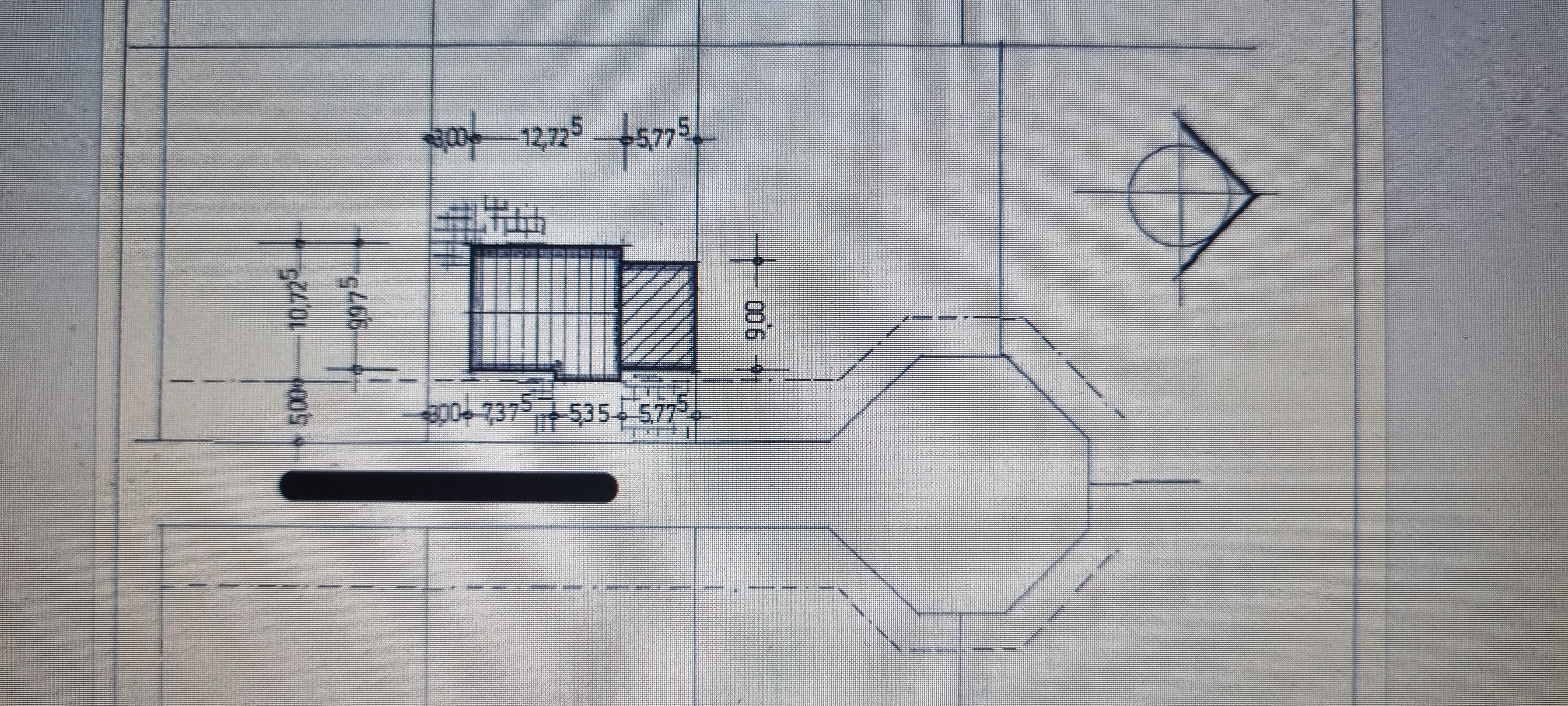

Ich habe unsere angedachten Veränderungen im Grundriss bunt markiert und auch die Originale beigefügt. Dieser "originale" Grundrissplan entspricht allerdings nicht exakt unserem Objekt, denn er wurde gespiegelt und auch die Lage auf dem Grundstück stimmt nicht (vielleicht ein Standard-Haus vom GU, das dann an das tatsächlich vorhandene Baugrundstück angepasst wurde?) Zum besseren Verständnis habe ich den tatsächlichen Lageplan mit eingefügt. Da sieht man z.B. dass das Fenster des Gäste-WCs im EG zu Lasten der angrenzenden Garage entfallen ist. Außerdem befindet sich im OG im Kinderzimmer kein Dachflächenfenster, sondern eine Gaube. Alles andere stimmt aber so überein.

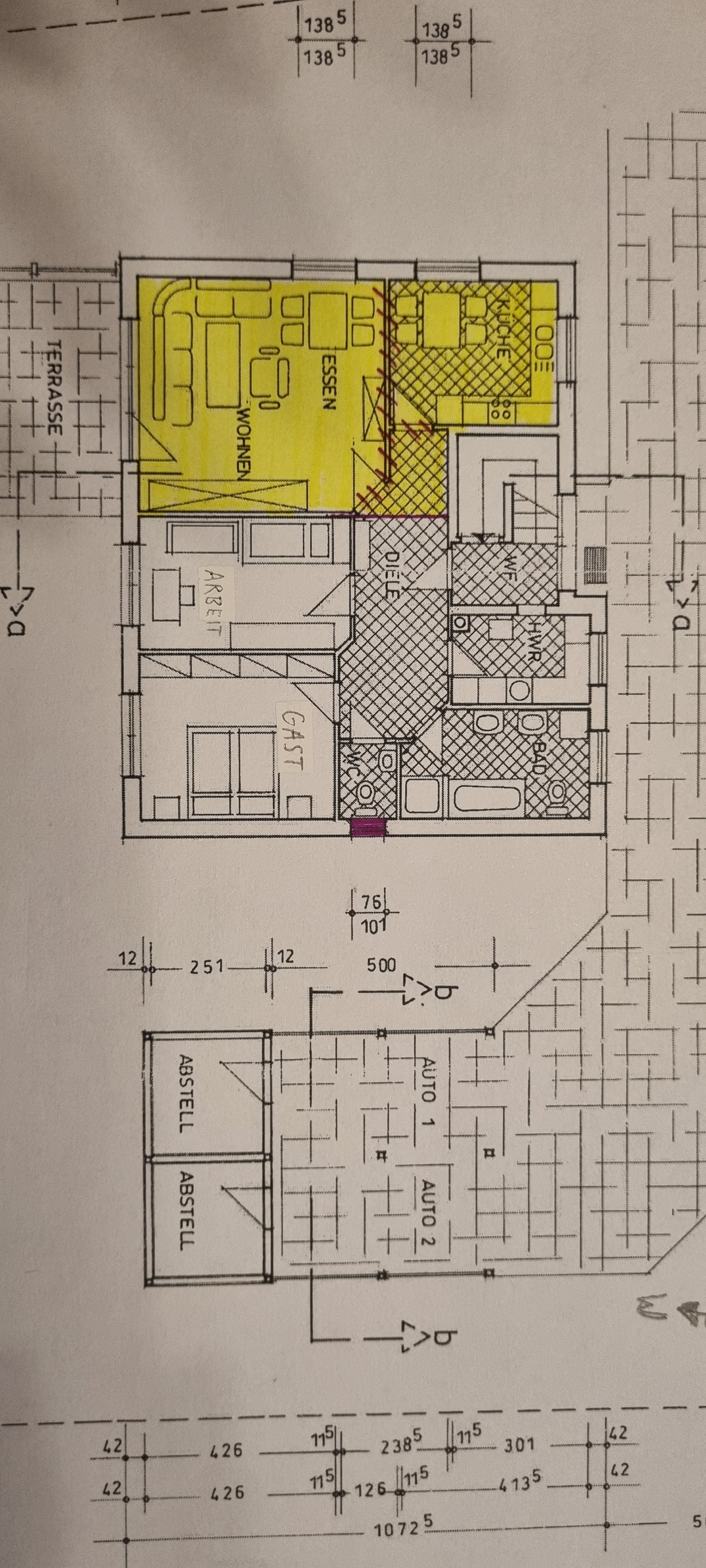

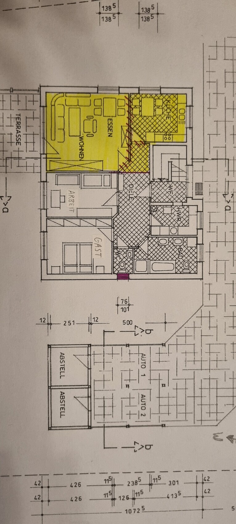

Erdgeschoss:
1) Kochen/Essen/Wohnen: Ich bin Freund der "Ein-Esstisch-Lösung", daher würde ich die Wand zwischen Küche und Wohnen entfernen wollen um damit einen großen, offenen Wohn-Ess-Koch-Bereich zu generieren. Außerdem würde ich den Raum zu Lasten des Flurs vergrößern, in dem ich die Wand zwischen Wohnzimmer und Arbeitszimmer durchziehen würde. Was haltet ihr davon? Wie möbliert man den Raum am geschicktesten? Küche mutmaßlich wie aktuell eingezeichnet mit der L-Lösung. Esstisch wahrscheinlich mittig zwischen den aktuell eingezeichneten Essplätzen, also zwischen den beiden Süd-Fenstern und damit mittig unter dem Stahlträger, der die fehlende Wand ersetzen wird. Habt ihr andere Ideen?
2) Das Bad im EG ist uns eigentlich zu groß, da es nur ein Dusch-Bad (Gäste-Bad) werden soll. Irgendwie ein Luxus-Problem, aber wie möbliert man einen zu großen Raum, der eigentlich nur Dusche, Waschbecken und WC enthalten soll? Ich tendiere aktuell dazu, Waschmaschine und Trockner dort unterzubringen, finde diese Lösung aber eigentlich suboptimal. Lieber wäre es mir im danebenbefindlichen Hauswirtschaftsraum, der aber wahrscheinlich zu wenig Platz dafür bietet. Dort befinden sich die gesamte Haus-Technik, also Stromkasten, Heizung (perspektivisch Wärmepumpe, ist gerade in Klärung). Was wäre eure Lösung? Und falls Waschmaschine/Trockner im Bad, wohin genau?
3) Wohin mit Garderobe für 6 Personen?

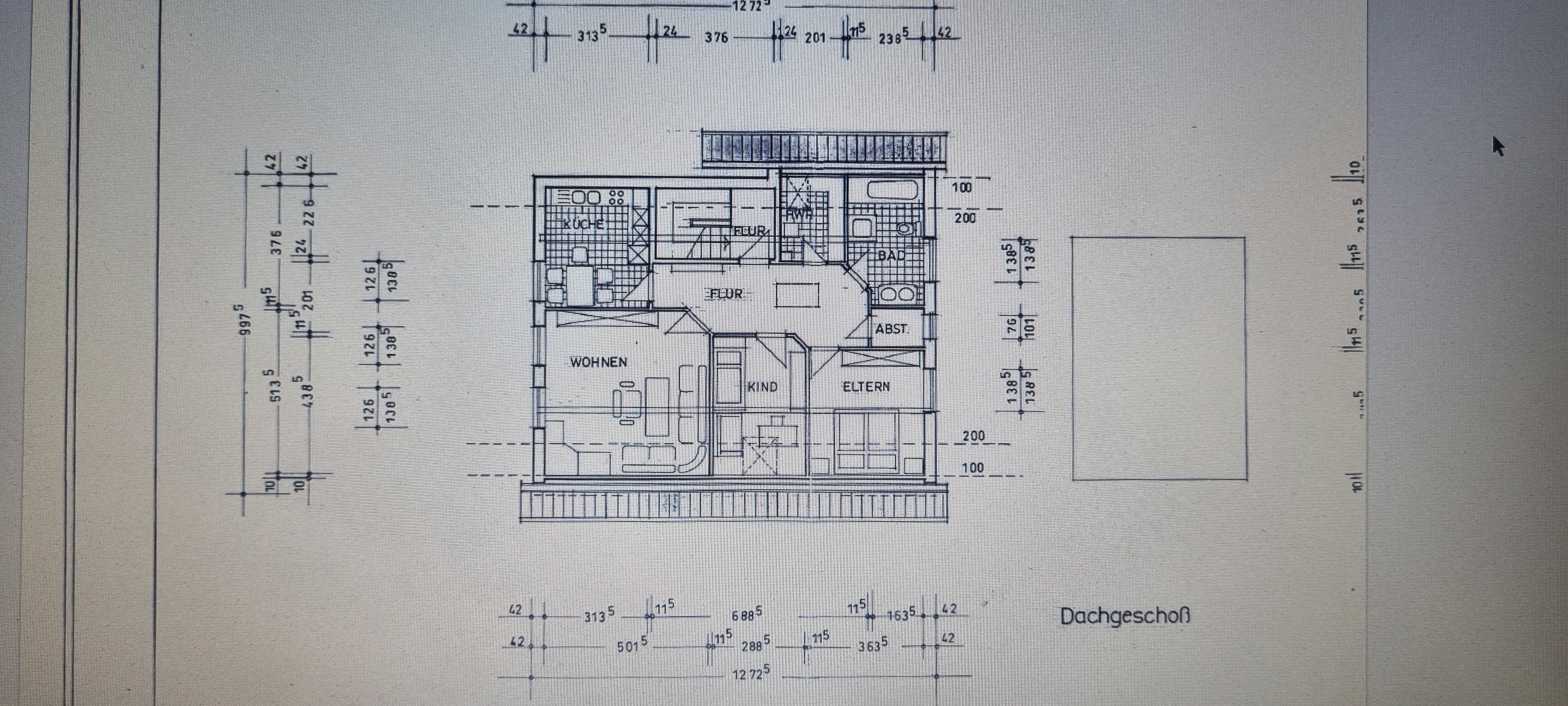

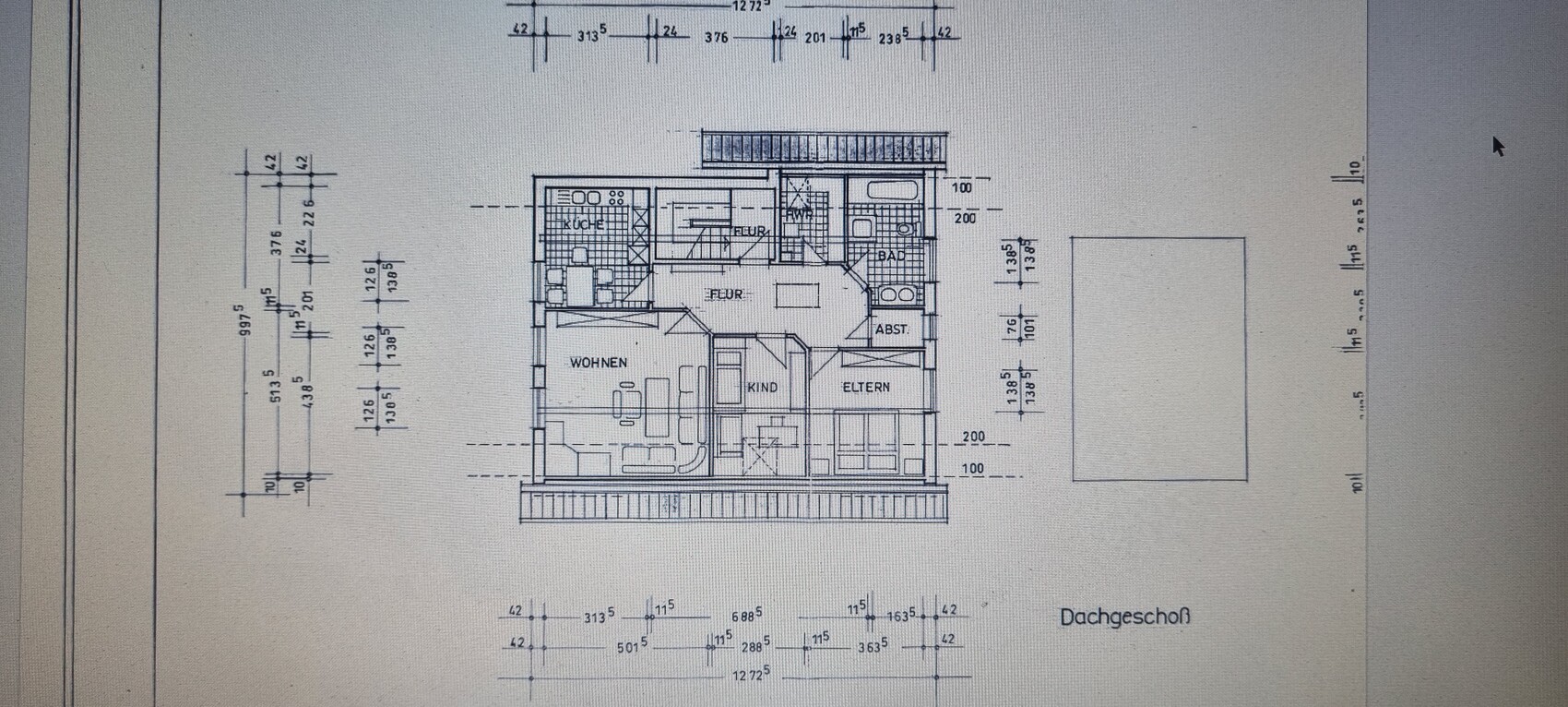

Obergeschoss:
4) Die Küche wird zum Schlafraum. Um hinter der Tür Schranktiefe zu generieren, möchte ich die Wand zwischen Küche (gelb) und Wohnen (grün) verschieben, so dass Wohnen kleiner wird. Dafür müsste eines der beiden Fenster zugemauert werden (natürlich eher unschön), aber dadurch würde ich die Räume von der Größe her anpassen und generiere damit in beiden Räumen Schranktiefe. Wahrscheinlich bekäme "Wohnen" als Ersatz für das zugemauerte Fenster ein zusätzliches Dachflächenfenster im Westen. Habt ihr eine bessere Lösung? Charmant an dieser Variante finde ich auch, dass der Flur an der Stelle quadratischer wird.
5) Das Badezimmer ist als Familienbad geplant und soll als solches Wanne, Dusche, Doppelwaschtisch und WC enthalten. Ich möchte es zu Lasten des kleinen Abstellraumes vergrößern, so dass anstelle des kleinen Abstellraumes eine große (gemauerte) Walk-in-Dusche kommt, die aktuell (notgedrungen aufgrund der Dachschrägen) mittig im Bad platziert ist. Das vorhandene Fenster stelle ich mir hierbei ganz günstig vor. Ich würde dann dabei die Wand zwischen Bad und dem danebenbefindlichen Hauswirtschaftsraum durchziehen zu Lasten des Flures. Was haltet ihr davon?
6) Aus welchem Zimmer würdet ihr im OG das Elternschlafzimmer machen?
