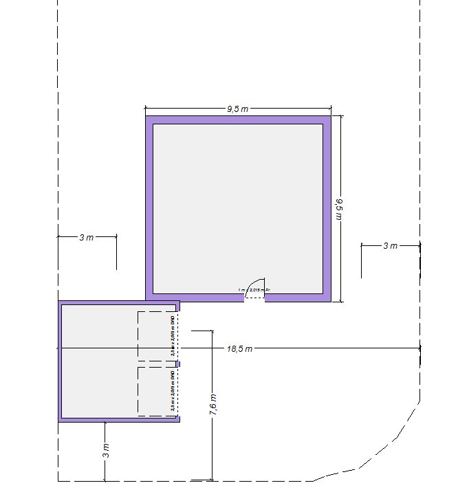

Grundrissoptimierung Einfamilienhaus 140m2 auf schmalem Grundstück

… ausserdem das Gäste-WC an die Stelle der Speisekammer (auf diese dann verzichten), Garderobe als Nische, wo jetzt das Gäste-WC, dann kann das Gästebett im Büro an die Stelle des Schreibtischs. Die Treppentür zum Keller von der Küche aus. Die Speisekammer kann dann in den Keller.
JP_2024
Könnte man die gerade Treppe um 180 Grad drehen? Dann geht man vom Flur aus hoch.
Hallo Steffi,
vielen Dank für deinen Vorschlag. Das könnte man durchaus tun, allerdings wäre dann der Kellerabgang vom Wohnzimmer aus zu betreten! Das stelle ich mir komisch vor..
Muss ich mir mal Aufzeichnen, kann es mir gerade noch nicht richtig vorstellen. Aber vielen Dank!
K a t j a
K a t j a
Vielleicht wäre dies eine Option bei der Platzierung der Garage? Für Geräte könnte man im hinteren Teil des Gartens einen genehmigungsfreien Holzschuppen setzen.
Grundriss: Großes 9,5×9,5 m Quadrat rechts; kleines Rechteck links unten.
