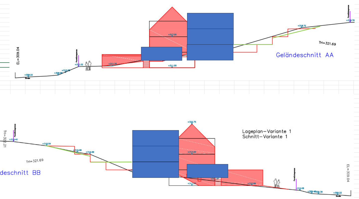

Grundriss Einfamilienhaus ca. 160m², Haupteingang im Keller, Nordhang 1700m²

MMn kann man das Hau noch etwas nach oben bringen. Das spart Dir 2 Ebenen. Die SM kann auch etwas niedriger ausfallen.
Unter dem CP und der Auffahrt kanst dann den Aushub unterbringen. Wo genau ist denn nun die Wasserleitung? Gibt es da ein Eintrag im Grundbuch?
