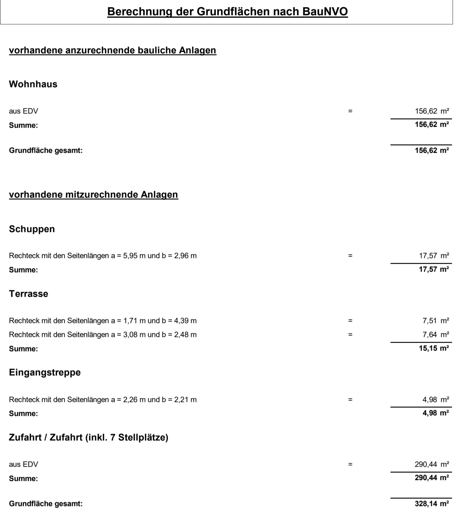

Ich baue mein Elternhaus in BW um und wir habe daraus ein 6 Wohneinheiten Mehrfamilienhaus geplant, da es im Alterden platz nicht mehr braucht. Aufgestockt wird ebenfalls und angebaut.

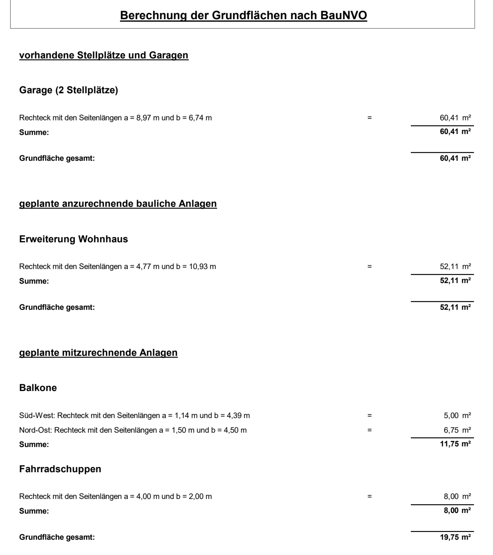

Dokument: Berechnung von Grundflächen nach BauNVO (Garage, Balkon, Erweiterung).
Grundflächenberechnung nach BauNVO: Wohnhaus, Schuppen, Terrasse, Eingangsbereich

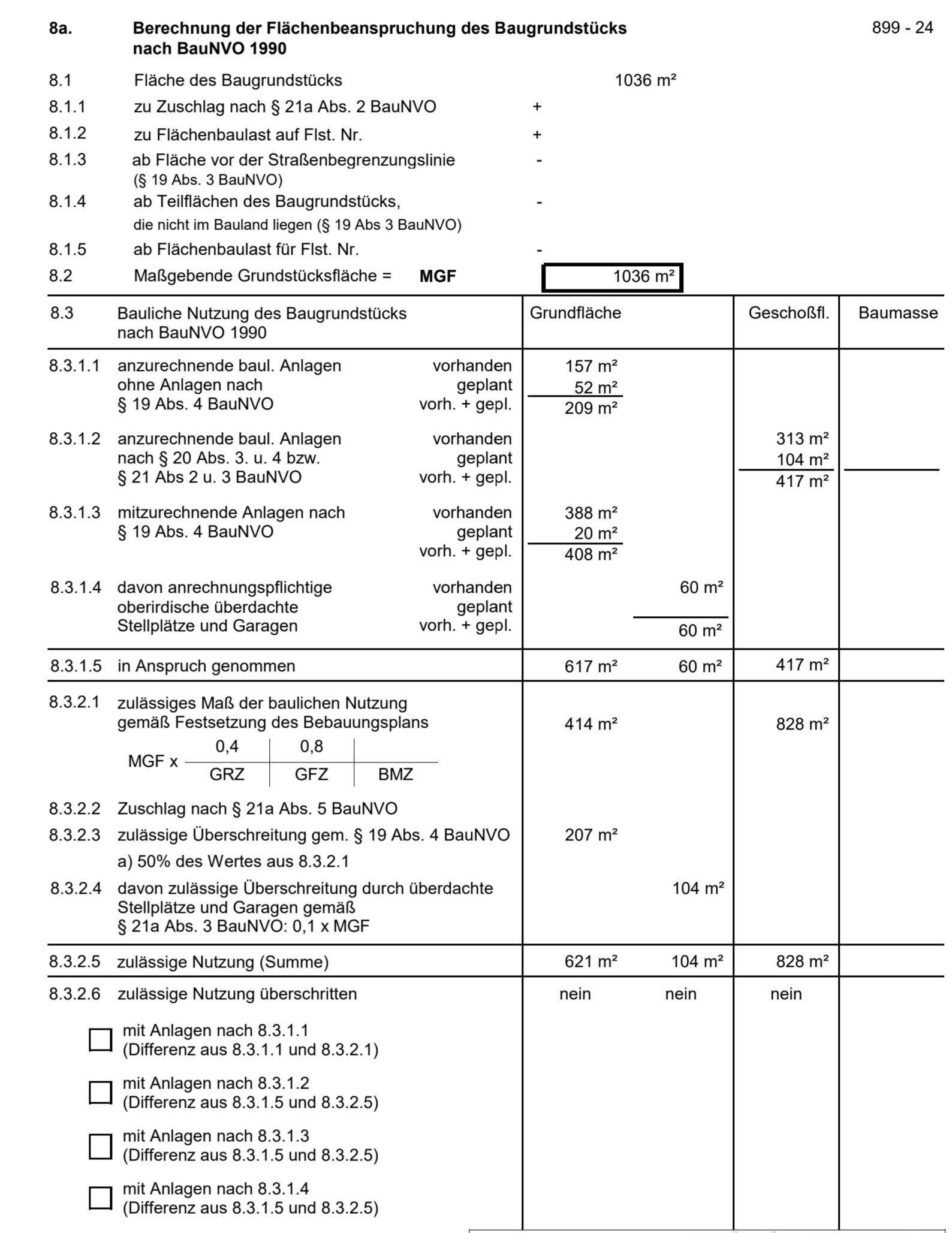

Tabelle zur Berechnung der Flächenbeanspruchung des Baugrundstücks nach BauNVO 1990.

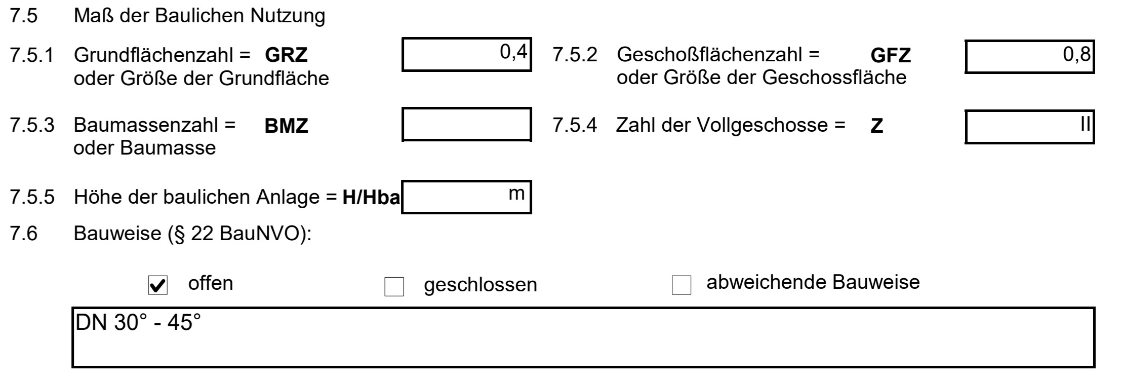

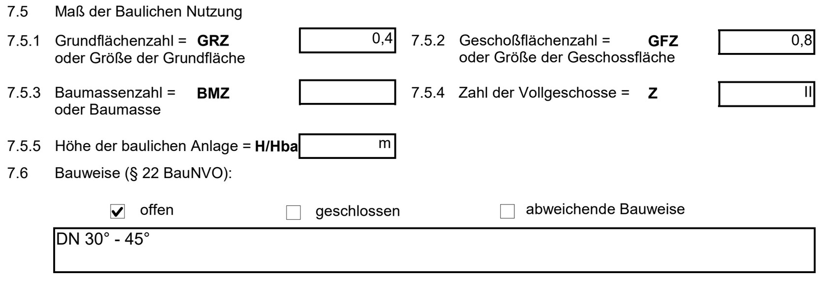

Formular zur Baulichen Nutzung: GRZ, GFZ, BMZ, Vollgeschosse, Höhe, Bauweise, offen.

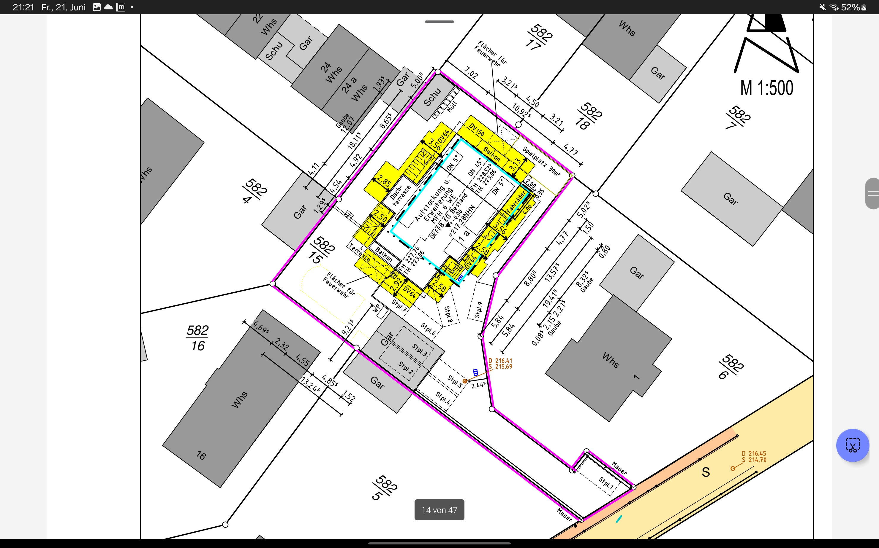

Lageplan eines Gebäudekomplexes mit gelbem Innenbereich, pinker Umrandung und Parzellen.

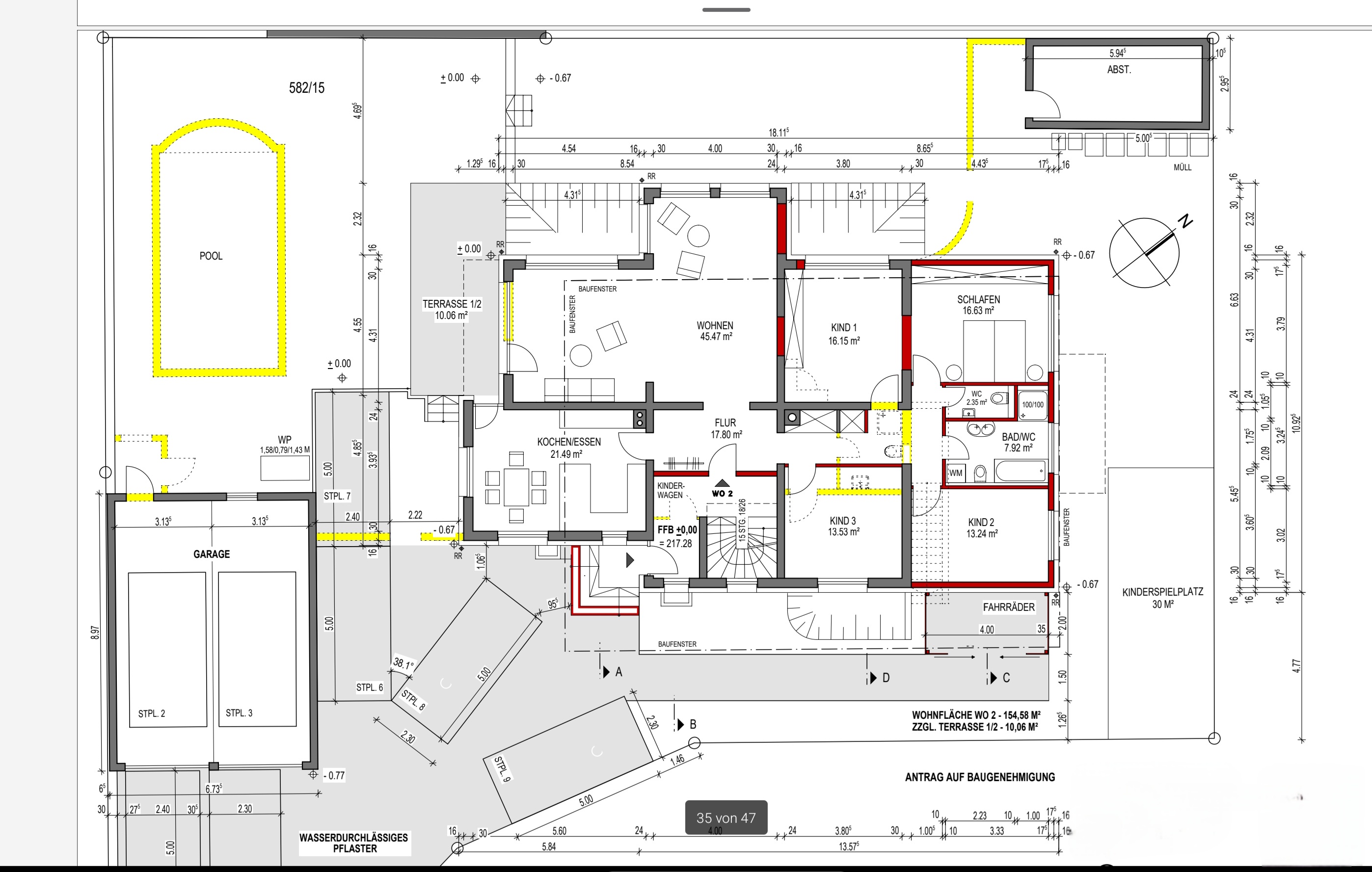

Grundriss eines Einfamilienhauses: Wohnzimmer, Küche, 3 Kinderzimmer, Bad, Terrasse, Pool
Grundriss eines Hauses: Wohnzimmer, Küche, Schlafzimmer, Bad, Terrasse und Schwimmbad.

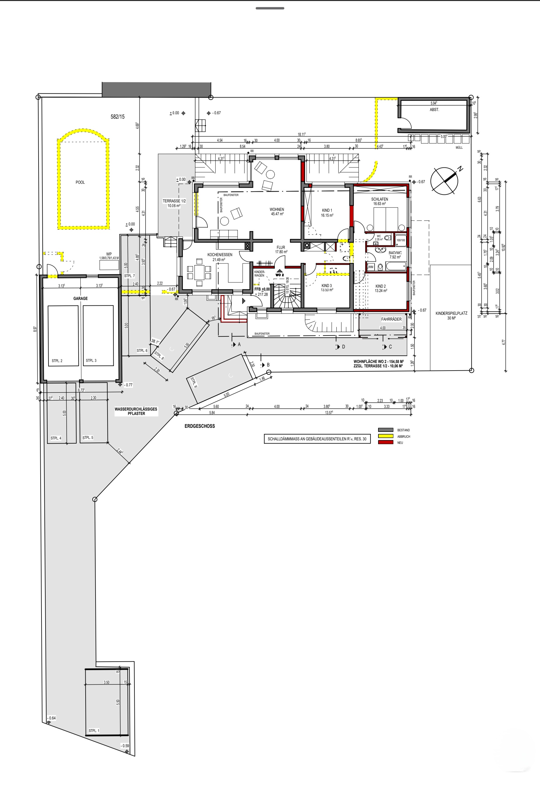

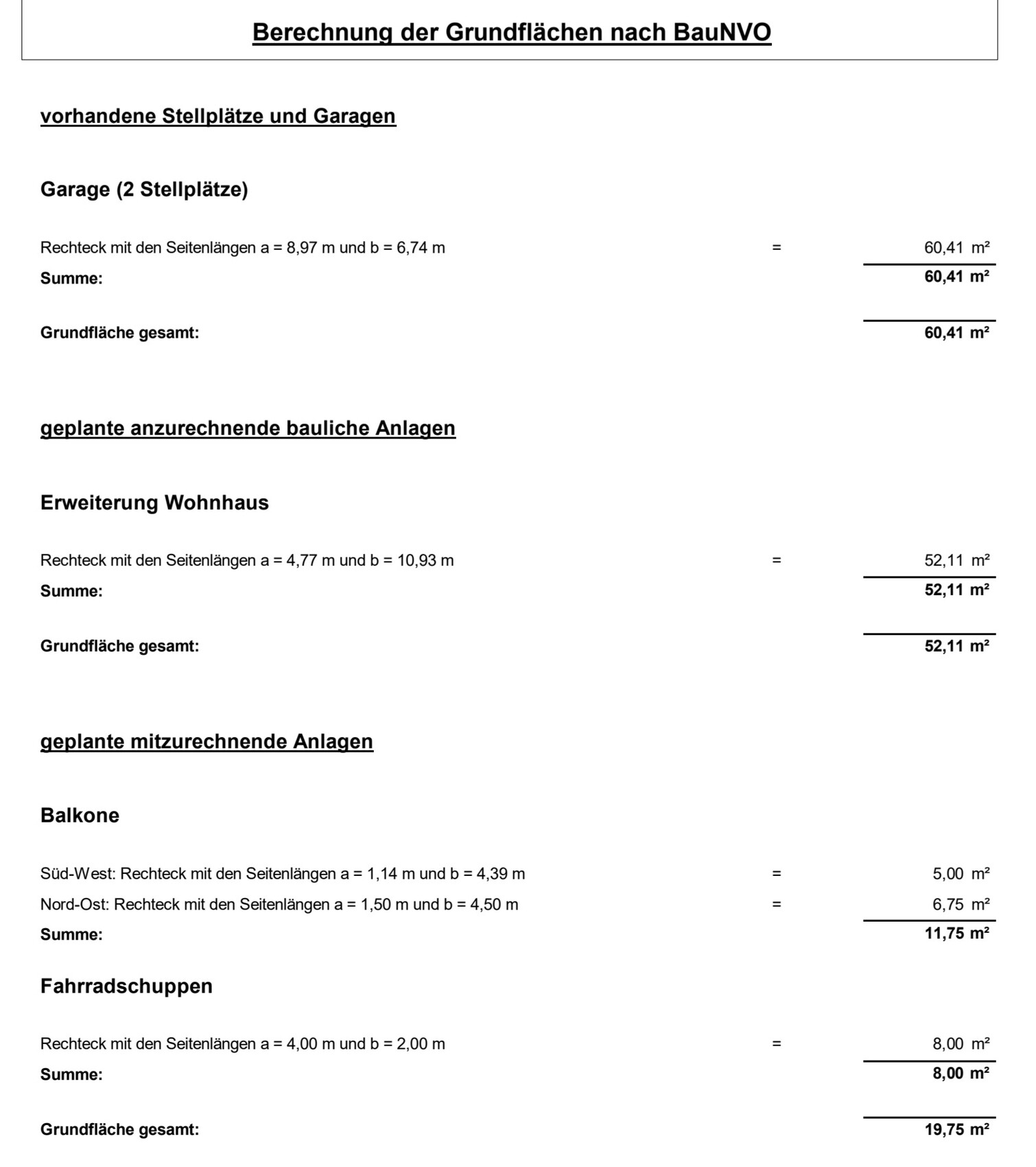

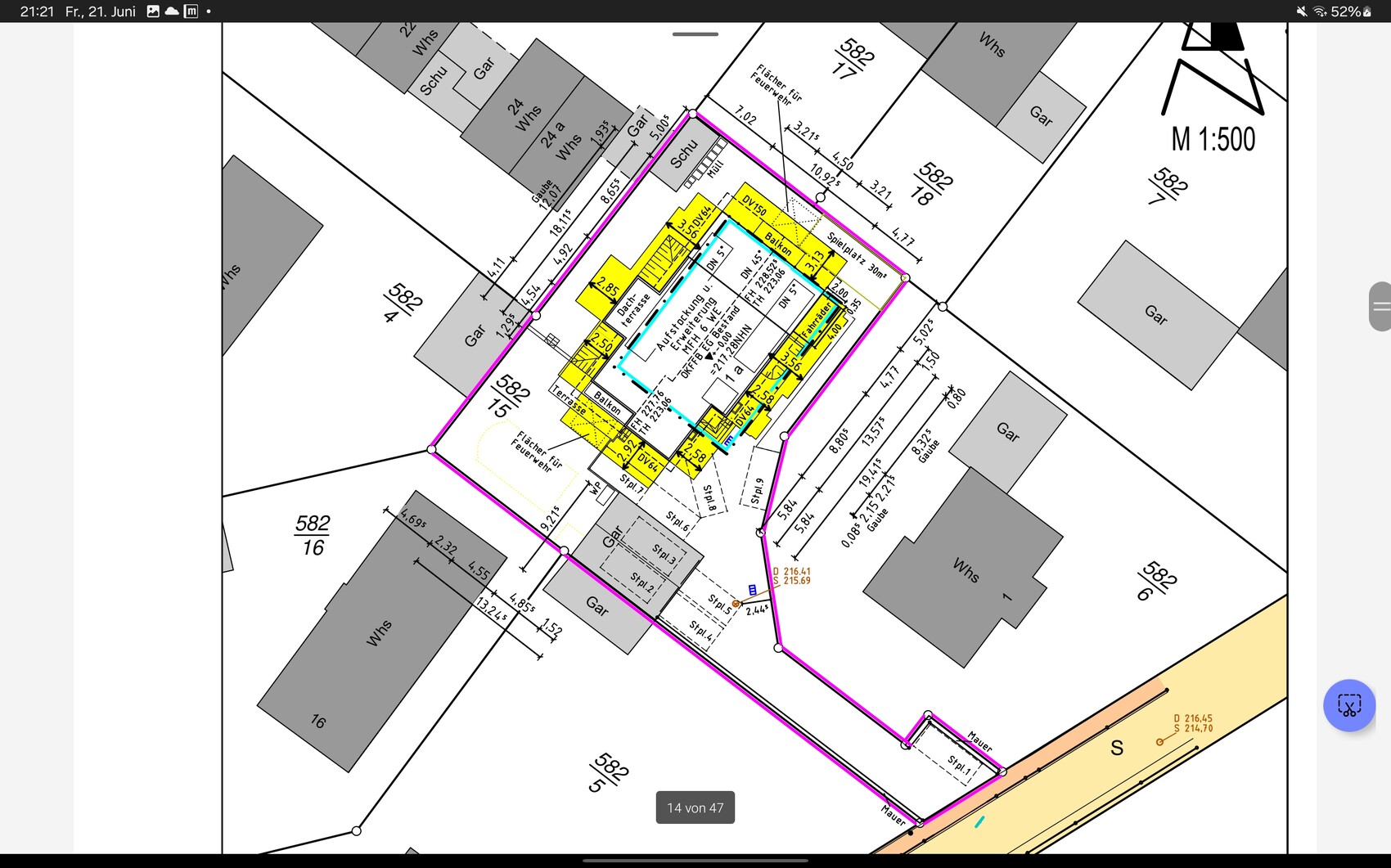

Aufgrund der vielen benötigten Parkplätze (1.5 pro Wohneinheit) sind wir jetzt 4 m2 unter der maximalen nutzbaren Fläche. Das Problem ist, dass ich deswegen unser Schwimmbad (altbestand) abreissen muss. Ich finde diesen Gedanken schrecklich (Schwimmbad weicht Parkplatz) und die Architektin ist gerade so überfragt, respektive ausgelastet, sodass Sie sich naja, nicht mehr die Mühe vom Anfang gibt. Ich hoffe hier haben ein paar tolle Gedanken.
Tipp im Vorhinein, Nachbarn sind leider nicht sehr offen für Veränderungen. Spezielle Ausnahmen daher ungünstig.. keine Überschreitung bei irgendwelchen Werten zumindest.
Ich hatte mir überlegt Stellplatz 6 und 7 könnten doch ein Carport bekommen, geht das mit den Abstandsflächen/ mit der bestehenden Garagenfläche?

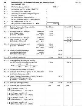

So wie ich es verstehe würden dann die 2 Stellplätze auf die "anrechnungspflichtigen überdachten oberirdischen Stellplätze" (Bild) gerechnet werden, wodurch ich mit der Verkleinerung des Weges zum Fahrradständer auf 1m Breite die nötigen unbedeutend Quadratmeter für das Schmwimmbad frei werden.
Geht das denn alles so? Bin mega offen für weitere/neue Ideen und Sichtweisen.

Ich frage mich, wie 2,3 und 7 ihren Stellplatz verlassen können, wenn die davor Parkenden Ihr Auto nicht weg bewegen. Mir fehlt da die Ordnung, die Zonierung.
Ich habe jetzt zur Analyse der eingestellten Dokumenten keine Lust, aber wer ist denn da die Zielgruppe? Sehen alle Wohnungen so aus? Wenn Du schreibst, 6 Parteien, ist es ein 6-Geschosser? Die Wohnung 2 ist ja schon sehr üppig..

Mach aus der Garage Duplex-Parker, wenn eh schon so intensiv umgebaut wird. Dann hast Du gleich vier (nutzbare) Stellplätze. Ansonsten ist der Rest einfach nur der Stellplätze wegen ohne Sinn und Verstand eingezeichnet, da praktisch nicht nutzbar.
Der Rest wird zu Mikro-Apartments ausgebaut, um möglichst hohe Erträge generieren zu können.
