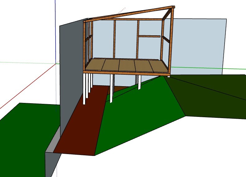

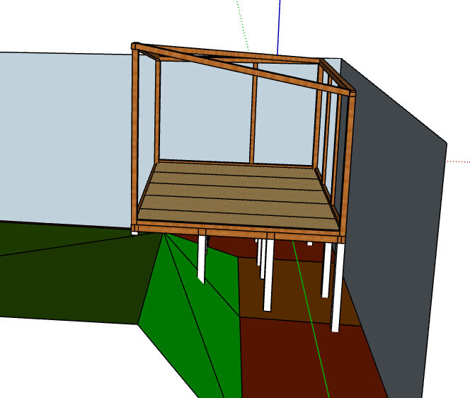

Es kam also die Idee, in die Ecke ein Gartenhaus zu bauen, welches größtenteils auf Stelzen steht, so dass es vom Garten ebenerdig begangen werden kann.
Wenn ich es hier richtig gelesen habe, gilt als mittlere Höhe lediglich die Wandhöhe bis Traufe. Oder ist das nur für Garagen?
Wenn die Dachhöhe mit 1/3 angerechnet wird, ginge es bestimmt auch, wenn dies 600mm, müsste die Traufhöhe unter 2.800mm sein.
Oder bezieht man in die mittlere Dachhöhe in diesem Fall auch die Höhe über dem Gartenniveau ein?
Man könnte in die Ecke ein Gartenhaus stellen, welches bei 1,1m beginnt und im Süden und Westen eine Wandhöhe von etwa 1,8m aufweist, somit ab Bodenniveau bei 2,9m liegt.
In Richtung Nord-Osten verläuft ein diagonaler Sparren, damit auf der Gartenseite die Traufe nicht zu niedrig wird.
Jetzt die Frage an die Experten: Ist das so grundsätzlich möglich? (abgesehen vom Aufwand und Sinn der Arbeit).
Zur Veranschaulichung hänge ich zwei Ansichten von Osten bzw. von Norden an.

Grundsätzlich hast Du das Problem richtig erkannt und auch die Höhenbegrenzung richtig umgesetzt, sodass mit Stelzen die Wandhöhe im Mittel bei 3 Metern ist.
Lese mal, bevor Du Dich auf alte Threads berufst (auch wenn der ehemalige User Escroda als Vermessungstechniker natürlich auch richtig erklärt hat) die bayrische Landesbauordnung Par. 6 durch. Allerdings kann natürlich Euer Bebauungsplan einschränken, was oft bei Hanggrundstücken und den erlaubten Abböschungen, Aufschüttungen und Stützmauern passiert. Das gilt dann aber nur für Deine erwähnten Aufschüttungen bzw Stützmauern. Dein Vorhaben wäre wohl schon Plan B bei Euch?!

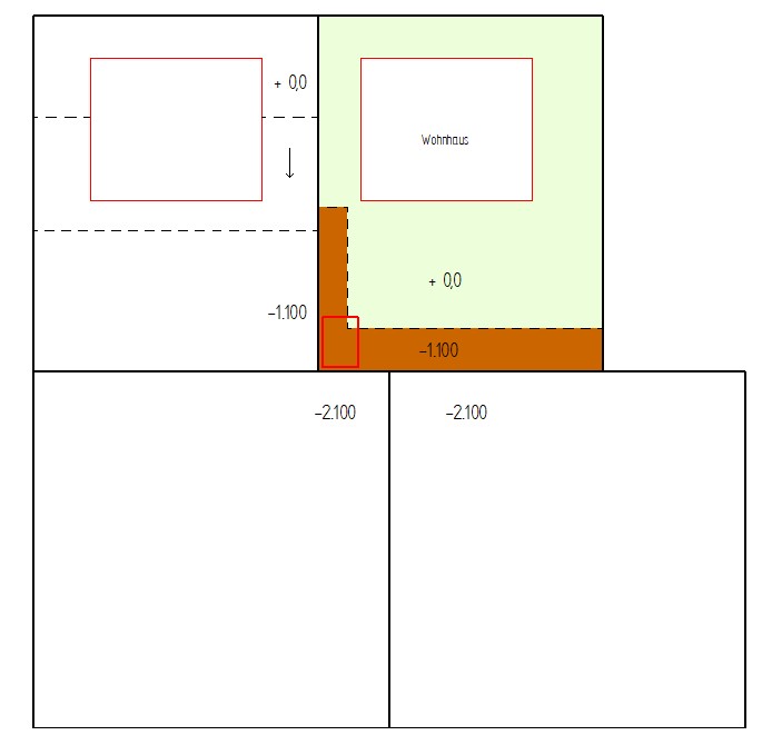

Ich habe eine Skizze als Lageplan angefertigt.
Unser Grundstück ist das oben rechts. Das Haus und ein Großteil des Gartens befinden sich auf Level 0 (Grün)
Teile der Westseite sowie die gesamte Südseite sind Hang bis auf Level -1.100 mm
Der Nachbar im Westen hat zwischen Level 0 und Level -1.100 ein Gefälle auf seinem Grundstück.
Beide Nachbarn im Süden haben -2.100, auf deren Grundstück steht jeweils eine Stützmauer.
Das Gartenhaus ist rot gezeichnet, in der Südwestlichen Ecke.
@ypg: Ich habe es jetzt mehrfach gelesen, hoffentlich auch verstanden.
Wenn es ein Dach mit weniger als 45° wird, zählt das Dach nicht dazu. Somit die Trauf auf 3m von Grundstücksgrenze ja Ok sein.
Im Bebauungplan ist nichts besonderes zu Mauern etc. geregelt.
Interessant wäre jetzt, ob man ohne weitere Begutachtung einschätzen kann, wie es sich mit dem Gartenhaus unter oben genannten Bedingungen verhält. Wenn ich als worst-case den tiefsten Punkt vom Grundstück nehme und 3m nach oben gehe müsste es passen. Nur wie verhält es sich mit der höheren Seite? Gilt da das Niveau des Bodens, au der die Wand steht?
Die Stützmauer sowie ein Aufschütten ist nicht geplant und eher Plan C.
