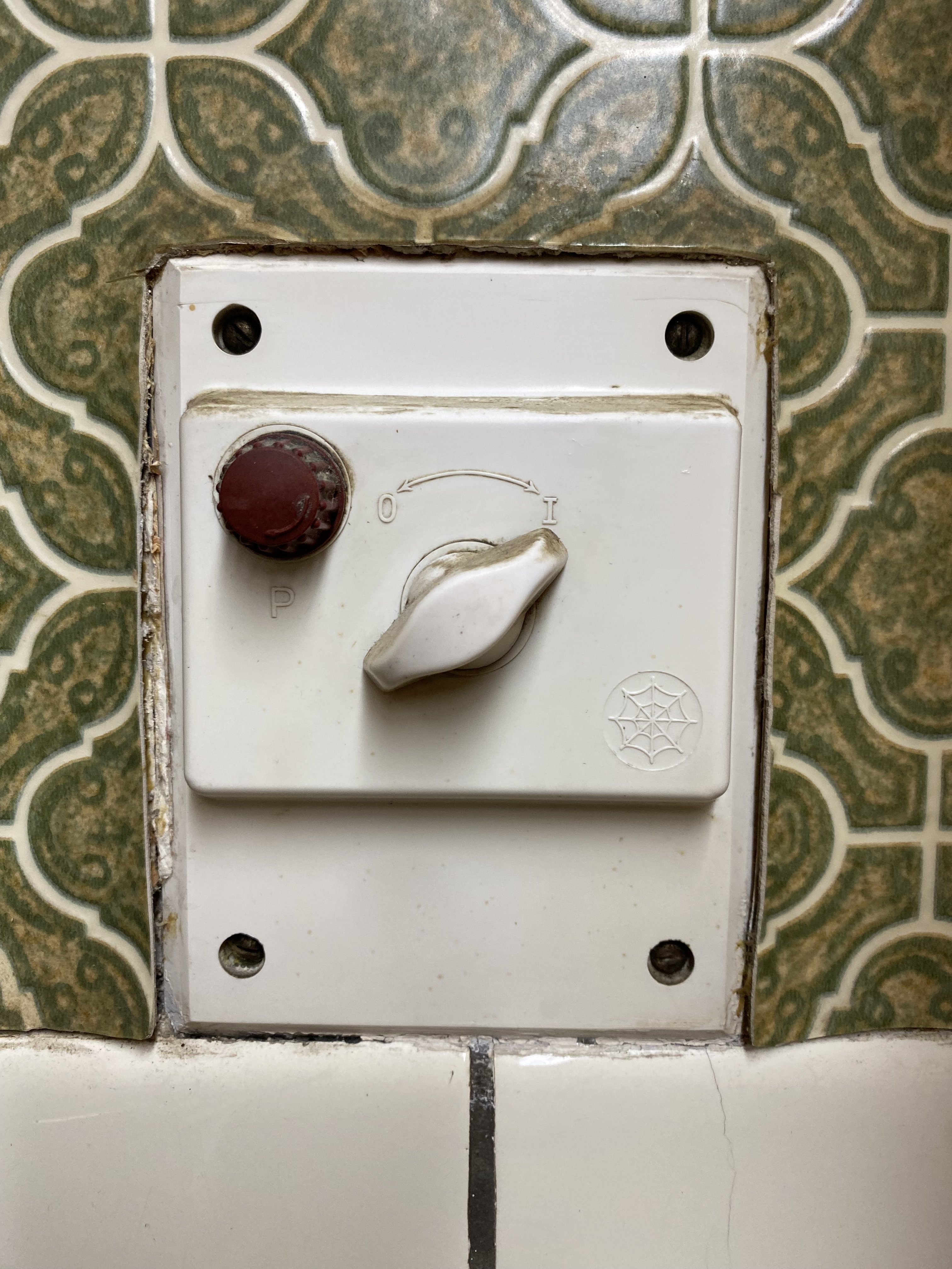

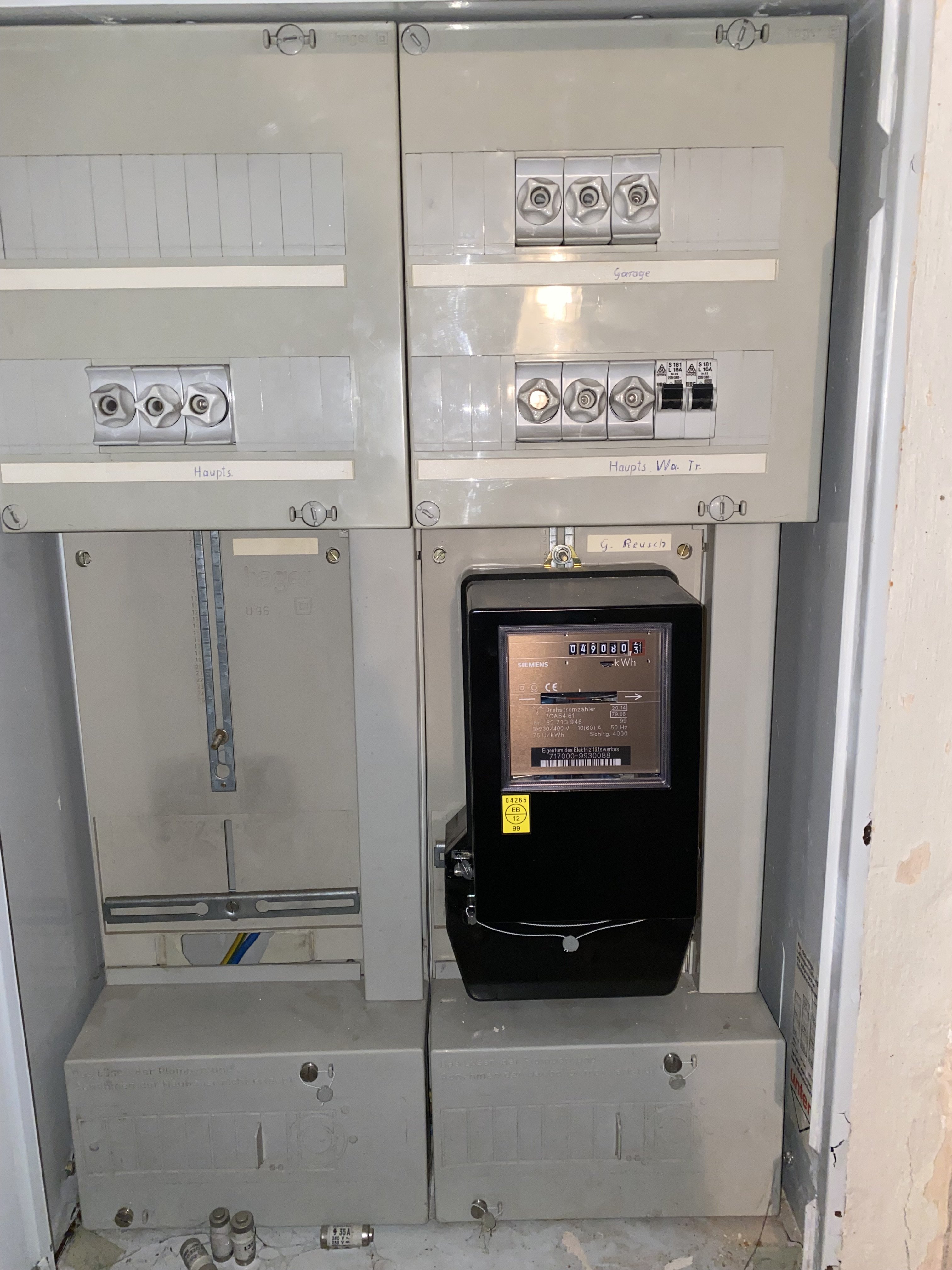

Hallo, wir haben ein älteres Haus gekauft. Wir wollen morgen die Küche abbauen. Eben haben wir diesen Schalter (s. Foto) in der Küche gesehen. Was ist das für ein Schalter? Was muss beachtet werden? Reicht es im Hauptsicherungskasten alle Leitungen raus zu machen? Der Sicherungskasten ist auch sehr alt (s. Foto)…wie ihr merkt, sind wir absolute Neulinge. Wir freuen uns auf hilfreiche Antworten!

Das Internet sagt dazu:
"Fehlerstrom-Schutzschalter (FI) der ehem. Fa. SCHUPA heute zu GEWISS gehörend. Früher sehr weit verbreitet unter der Markenbezeichnung 'Spinnennetz'."
Google einmal Spinnennetz + Fehlerstrom Schutzschalter. Das Ding ist aber 2024 eher was fürs Museum statt für die heimische Küche.
Die Elektrik im gesamten Haus erscheint recht übersichtlich. Die Elektrik des Hauses sollte tatsächlich am besten einmal komplett neu gemacht werden. Im Verteilerschrank gibt es keinen weiteren FI, und auch keine Leitungsschutzschalter für die Küche. FI = Fehlerstrom-Schutzschalter sind ein Sicherheitsfeature, das möchte man haben wollen. Vermutlich fehlt auch eine dreiphasige Leitung in die Küche für den modernen Herd.

Den Schalter links hat Schwiegermutter auch in ihrem 60er-Jahre-Haus - der schaltet den Herd ein.

Die Elektrik lassen wir auf jeden Fall erneuern! Selbst als Laie finde ich die Ausstattung mehr als gruselig für heutige Verhältnisse.
