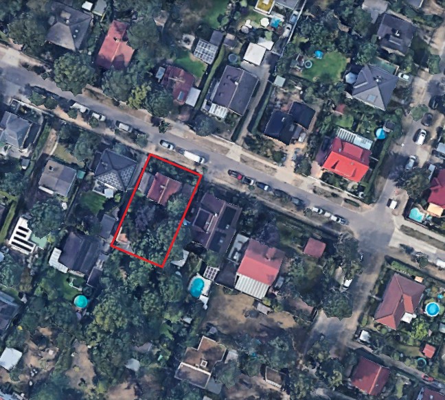

Das ist aber schon auch ein Trugschluss. Gibt es eine Stellplatzsatzung der Gemeinde? Zeig uns doch mal ein Luftbild der Umgebung um den 34er etwas beurteilen zu können.
Hier ein Luftbild. Das Grundstück ist rot markiert. Man sieht noch den Altbestand und die Bäume, welche aber inzwischen weg sind.
Es gibt tatsächlich nach Rücksprache mit der Gemeide, keine weiteren Vorgaben. Außer, halt §34 "Eine Bebauung ist zulässig wenn sie sich nach Art und Maß der Bebauung, der Bauweise und der überbauten Grundstücksfläche in die umliegende Bebauung einfügt"
Luftaufnahme eines Wohnviertels; rotes Rechteck markiert ein Grundstück in der Mitte.
