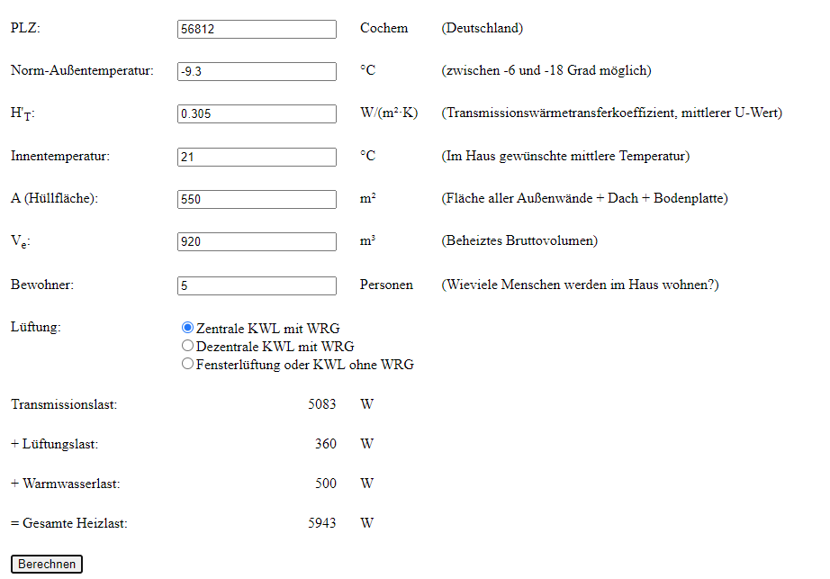

Wenn Du nicht schon den letzten Thread gestartet hättest und Du schon eine Bohrung (passive Kühlung) hast, wäre mein Antwort gewesen:
Nimm Dir ein Wochenende Zeit, kauf heute einen 7kW Monoblock (der wird dann Anfang nächster Woche für unter T€ 4 geliefert) und schließ ihn an
Aber eine Sole-Wärmepumpe ist da etwas schwieriger und Du musst Lieferzeiten bzw. Handwerkerverfügbarkeiten einplanen. Dumme Situation.
Schauen wir uns erst einmal Deine Heizlastberechnung an:
- nicht bekannt ist die PLZ
- nicht bekannt ist die Hüllfläche
- nicht bekannt ist die gewünschte Raumtemperatur
- nicht bekannt ist die Art der Lüftung
==> hab mal alles grob geschätzt
==> sehe bei Dir daher eher eine 5er Wärmepumpe / ggf. eine 7er, die weit genug runter moduliert.
Die Entscheidung wird zum großen Teil davon abhängen, wann Du eine neue Wärmepumpe bekommen kannst (wäre meine erste Wahl).
1000 Dank für Deine Antwort!
Hier noch die fehlenden Daten!
PLZ: 55257
Hülfläche unbekannt
gewünschte Raumtemperatur: 22.5 Grad
Lüftung: Kontrollierte-Wohnraumlüftung mit Wärmerückgewinnung
