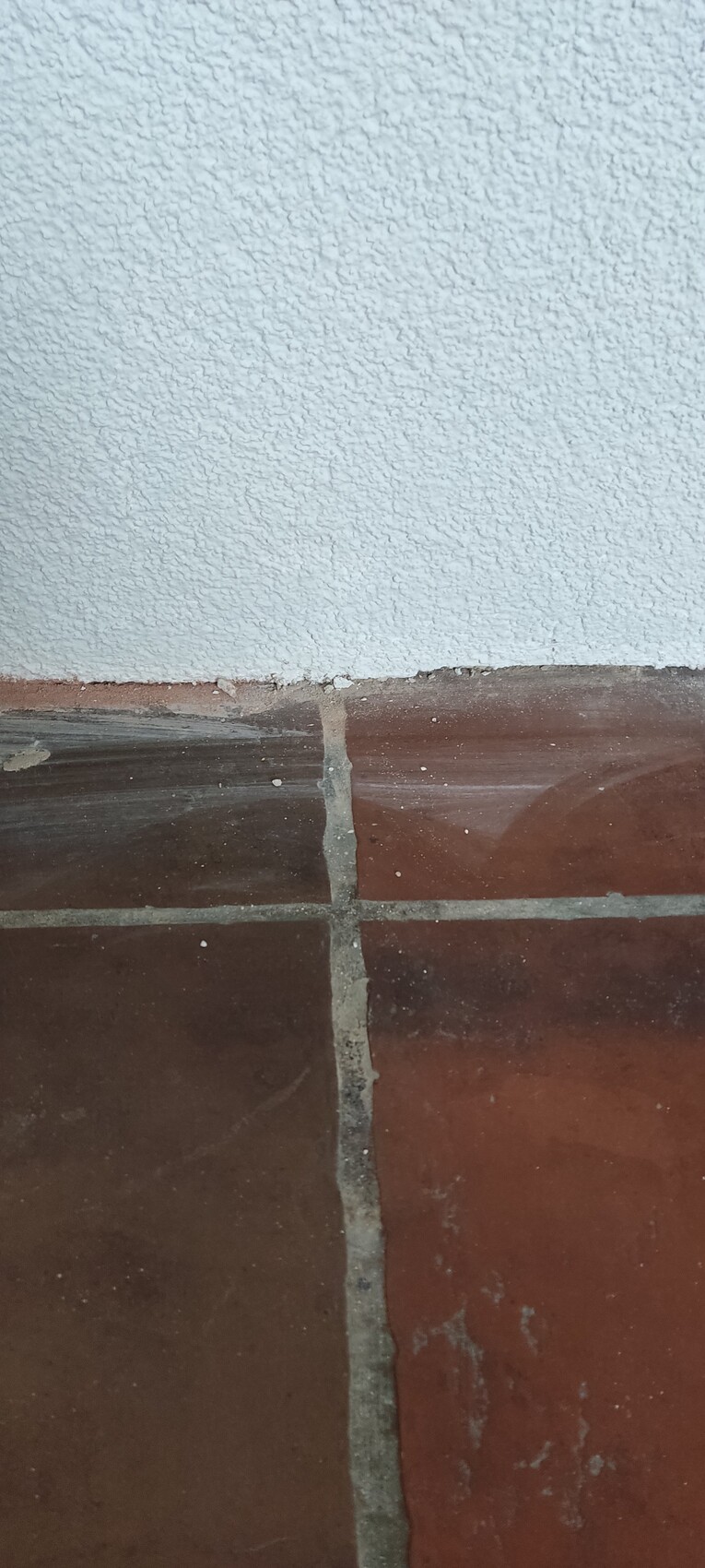

Hi zusammen,
Wir nähern uns endlich dem Aufbau unserer Küche. Wir haben den vorhandenen Fußbodenbelag (Spaltplatten-Fliesen) übernommen und Putz mit 2mm-Körnung an den Wänden (siehe Bild). Da die Wände nicht alle gerade sind und auch der Boden nicht eben ist, benötigen wir eine Lösung für die Sockelleisten.
Ich habe bisher flexible Sockelleisten zum Kleben gefunden, die gefallen uns aber nicht und da sich die Leisten u.a. in einem viel genutzten Durchgang befinden, möchten wir eine "schöne" Lösung. Kennt jemand eine gute Alternative oder Möglichkeit, den Übergang zwischen Boden & Wand zu verkleiden?

Als Alternative die klassisch weißen Sockelleisten (Holz o.ä.), die Du auch bei Parkett nutzt.
Funktioniert das mit einer ungeraden Wand und ungeraden Boden? Wir haben einige Stellen im Haus wo der Vorbesitzer die typischen Sockelleisten angebracht hat und die lösen sich entweder von der Wand oder die Acryl-/Silikonfugen sind riesig

@"Kirschkugel":
Ungerade Wandflächen wie auch grenzwertüberschreitende Ebenheiten einer Fußbodenoberfläche fallen nicht unter eine "normengerechte", damit nicht dem Stand der Technik entsprechende Grundlagen, um hierauf ein wiederum den Fachregeln entsprechendes (Frems)Gewerk aufbauen zu können.
Entweder man begradigt den Untergrund, oder man muss sich mit dem Gedanken anfreunden, dass zumindest vorgefertigte Elemente (wie beispielsweise Sockelfliesen oder Sockelleisten) hier keinen Einsatz finden können.
Dass sich Sockelelemente wieder von den Wandflächen ablösen, das ist ein ganz anderes Thema.
Deren Ursache(n) teilt uns die Bruchzone und ggf. auch Bruchtiefe mit, welche wir rückseitig der abgefallenen Wand- oder Sockelelemente finden.
Eine Standardlösung gibt es damit zu Deinem Problemfeld nicht!

Ich wüsste hier auch keine Lösung. Mit den Lücken muss man dann eben einfach leben. Ist bei uns im Haus auch überall so. Das guckt sich irgendwann weg:cool:.
Kirschkugel
Wir haben jetzt tatsächlich "normale" Holz-Sockelleisten genommen und sie mit Montagekleber befestigt...hält ganz gut und die Lücken haben wir mit Acryl verschlossen, auch das hat gut geklappt. Wie es auf Dauer funktioniert wird sich zeigen aber ja, wahrscheinlich sieht man es irgendwann nicht mehr
