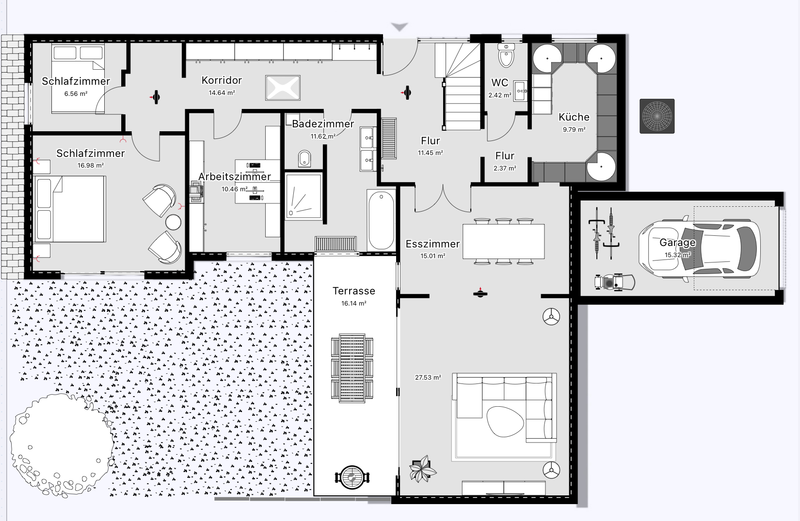

Hier mal ein Grundriss. Nicht unterkellert ist der Bereich der beiden Schlafzimmer und der lange Korridor.
Grundriss eines Hauses: Schlafzimmer, Arbeitszimmer, Bad, Küche, Esszimmer, Terrasse, Garage.

Vergiss nicht die Boden- und Wandbeläge. Wenn das Malern eines Neubaus 10000€ kostet, tut es bei einer Sanierung auf. Bodenbeläge auf neuer Fußbodenheizung, und was ist mit neuen Bädern?… neue Küche?
Es ist wohl üblich, 2000€/Qm Wohnfläche bei einer Sanierung zu rechnen.
Daniel86
Küche und Bad (+WC) sind für uns kostenseitig besser greifbar. Ebenso Bodenbeläge und solche Dinge. Diese Kosten sind eingeplant, und kommen noch auf die 160.000€ drauf. Mir kam es deshalb vor allem auf den „Plausibilitätscheck“ der oben genannten Kosten an.
Wir planen insgesamt mit nicht ganz 2000€/qm sondern eher Richtung 1850€/qm.
