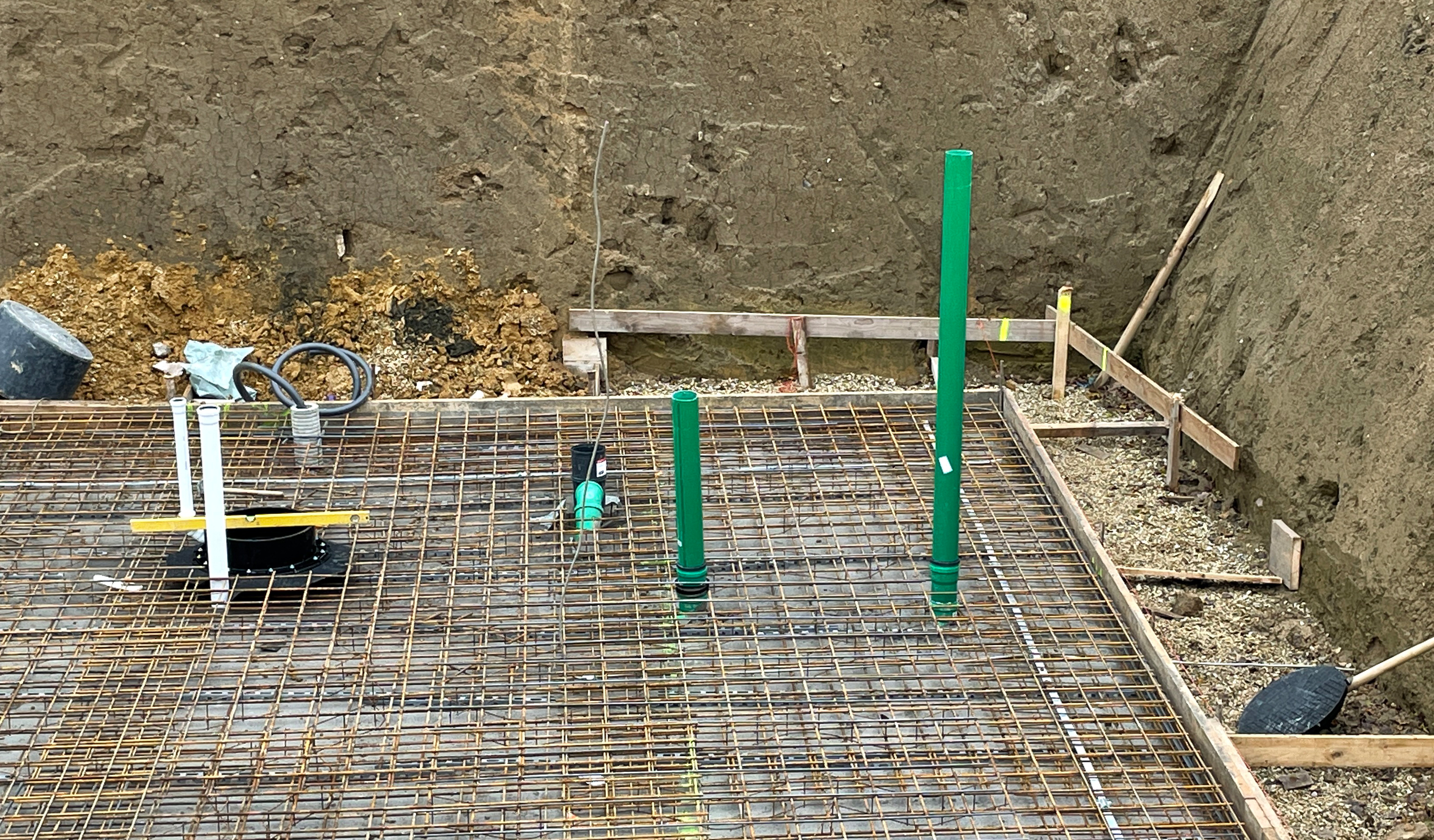

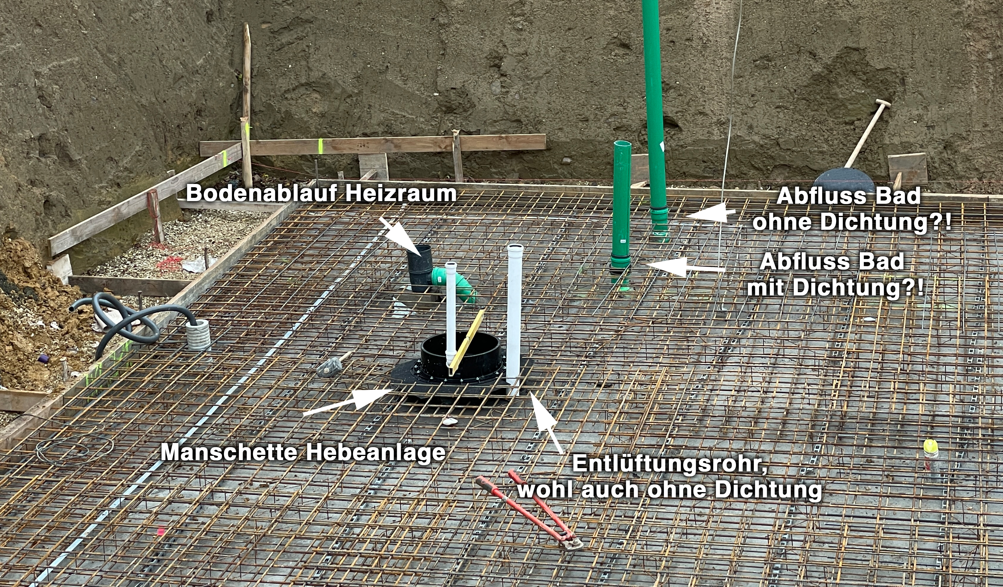

Nach Sichtung einiger Bilder aus der Bauphase ist uns aufgefallen, dass die durchgeführten Rohre, bis auf eines, scheinbar keine Abdichtung haben. Bei einem sieht man eine Art schwarze Manschette, bei den anderen beiden ist nichts zu sehen.
Haltet ihr es für denkbar, dass sich das Wasser an den Rohren vorbei hochdrückt? Und kann das wirklich zu solchen Wassermassen und der Verteilung auf der gesamten Bodenplatte führen? Da alle Wände nass sind, muss das Wasser ja überall hingekommen sein.
Fraglich ist natürlich auch noch, ob das gesamte Wasser wirklich AUF der Bodenplatte stand, oder wir beim Abpumpen nachkommendes Wasser aus dem Erdreich mitgenommen haben. Aktuell unmöglich zu sagen.
Die Hebeanlage hat übrigens auch eine Gummi-Manschette, die sich innerhalb des Betons befindet. Hier wurde allerdings eine Ecke für das Entlüftungsrohr ausgeschnitten.
