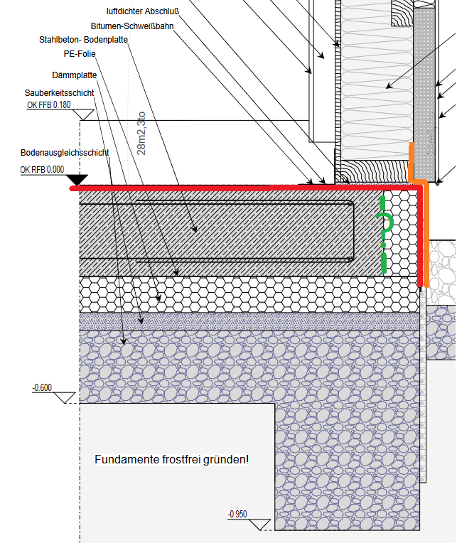

Hallo zusammen, (ich weiß, dass das Forum keine rechtssichere Beratung leisten kann)
unser Haus steht. Puh. Gutachter kommt und bemängelt Sockelabdichtung der Bodenplatte (so wie am Foto ausgeführt rot und orange) - diese verstoße gegen die DIN XYZ (13967?), die Sockelabdichtung müsse entlang der grünen Linie verlaufen (direkt auf der Bodenplatte). Er konnte aber keine Klarheit schaffen, ob wir im Graubereich sind es und es trotzdem ok ist oder ob es auf keinen Fall geht. Hausbauer sagt: auch bei unserer Vorgehensweise kommt kein aufsteigendes Stauwasser an das Holzhaus heran - und weiterhin sei es viel sauberer und praktikabler umzusetzen.
Nun meine Frage: wo muss bei einem Holzständerhaus (oder bei jedem anderen Haus) die Sockelabdichtung gezogen werden: vor oder hinter der Dämmung?
Bekommen wir hiermit irgendwann ein Problem?

Auf was für Ideen manche Leute kommen - natürlich gehört die Sockelabdichtung hinter der Dämmung. Mach es einfach: der Hausbauer soll dir Hersteller & Produkt für die Sockelabdichtung-System nennen, und dir ein Sockeldetail/Konstruktionszeichnung seitens Hersteller zeigen, wo seine Ausführung dargestellt ist.
Stimme @Harakiri zu. Die Dämmung gehört auf die Bodenplatte bzw. vor die Bodenplatte und dann die Dämmung davor. Ist aber häufig anzutreffen, meist aber nur im Bereich der Fensterabdichtung, dass diese dann vorne auf die Dämmung geführt wird (wenn die halt schon drauf ist, wenn die Fenster rein kommen).
Im Sockelbereich wird ohnehin nur dafür geeigneter nicht kapillaraktiver Dämmstoff genutzt, daher kann die Dämmung dahinter. So wie bei dir ausgeführt kann die Abdichtung beschädigt werden bzw. wird über die Jahrzehnte durch Bewuchs und Bewegungen der Steine o.ä. beschädigt und Wasser kann eindringen.
Wie schlimm das ist, weiß der Gutachter besser, ich weiß nur, dass es anders gehört.

Und dann gehört die Abdichtung im Sockel bzw. Kellerbereich auch doppel (?) und natürlich vollflächig verklebt. Da wird der Brenner wohl gerne mal nur punktweise drangehalten. Geht's dann an einem Punkt kaputt kann Wasser hinter die Dämmung laufen, bei vollflächiger Klebung geht das nicht.
