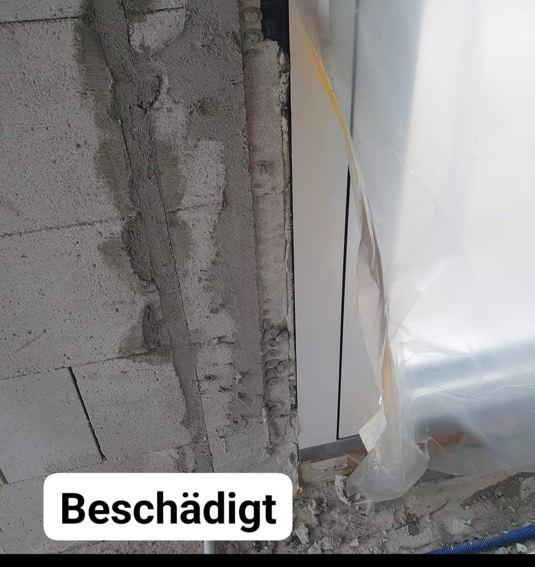

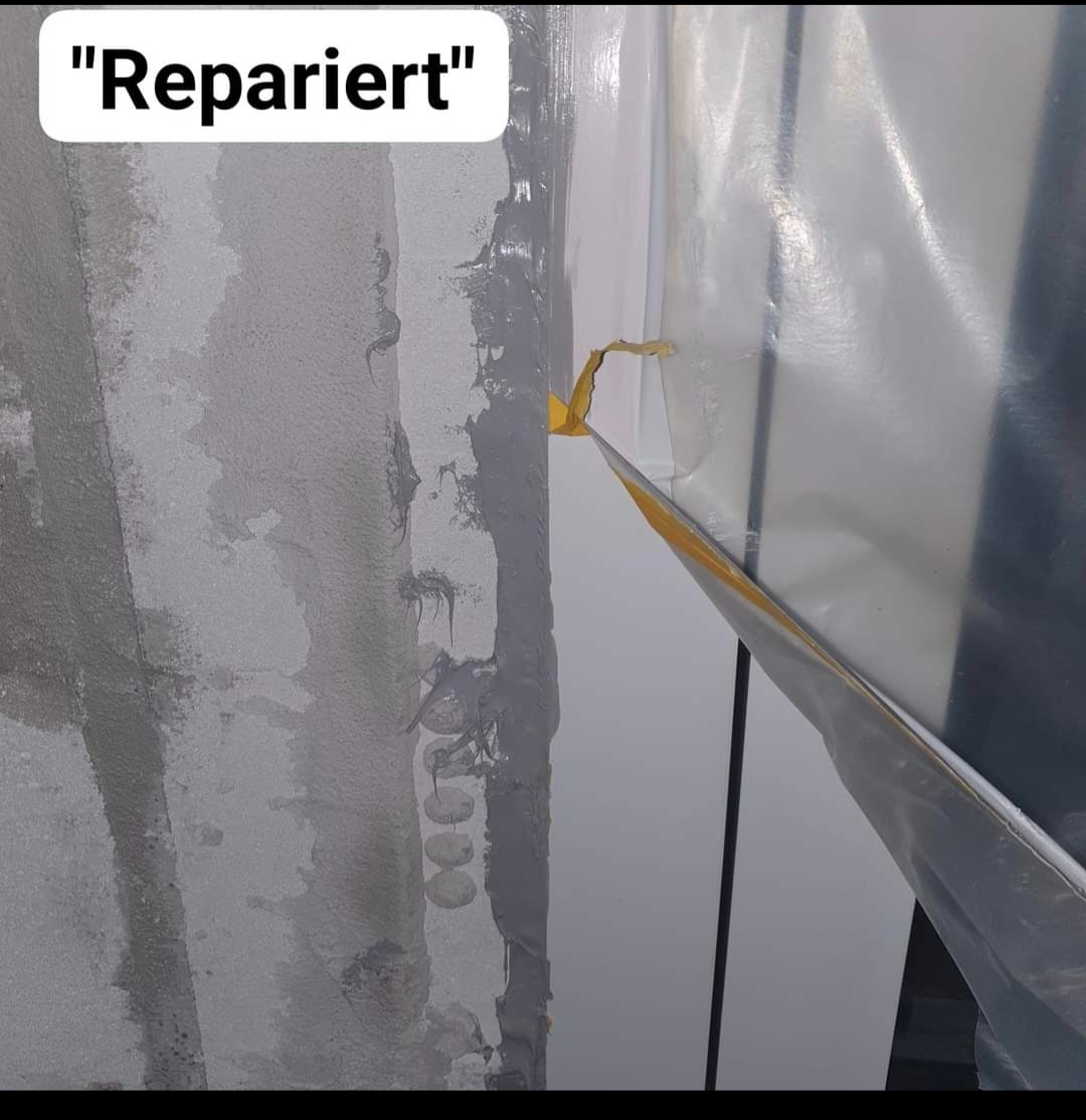

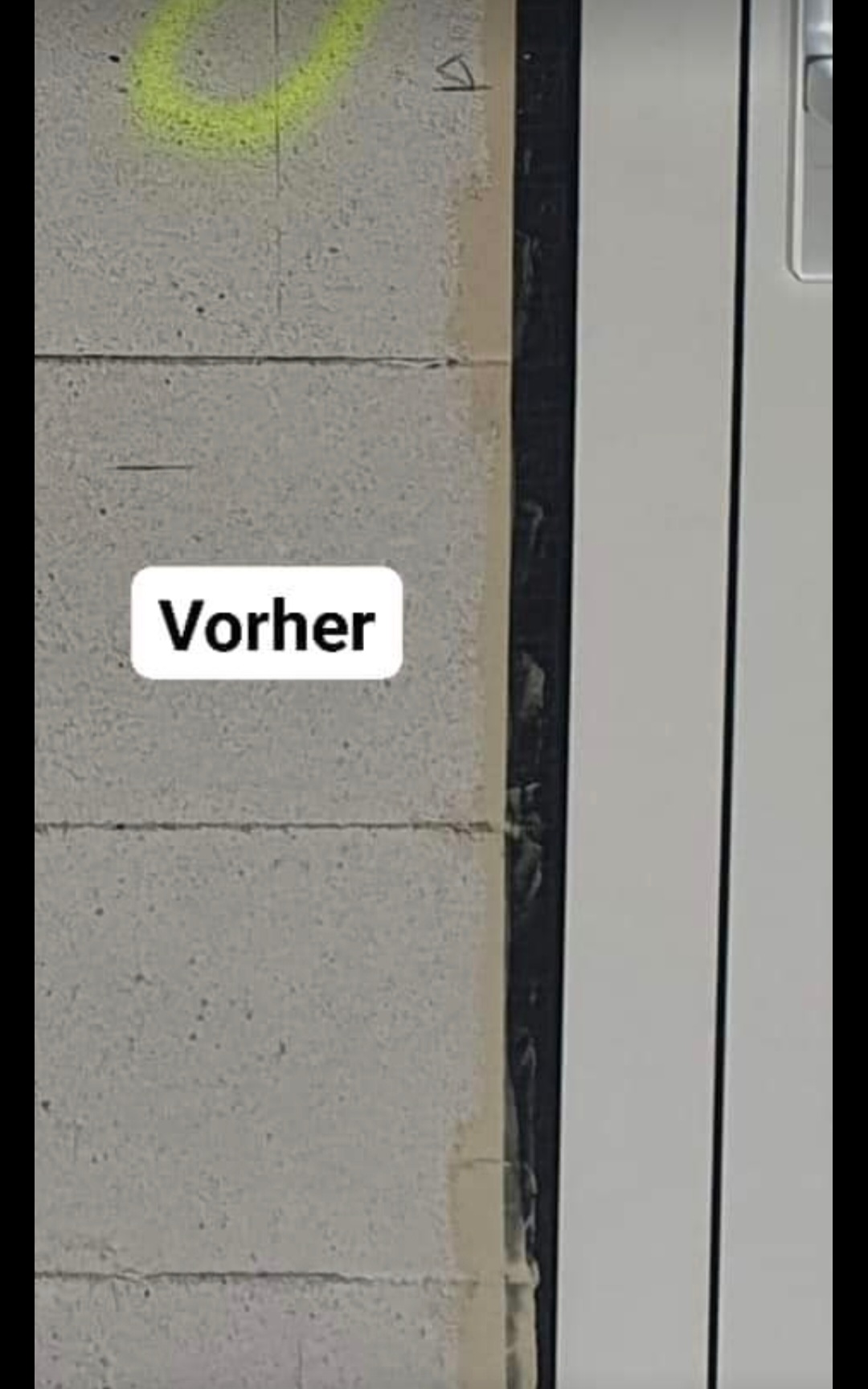

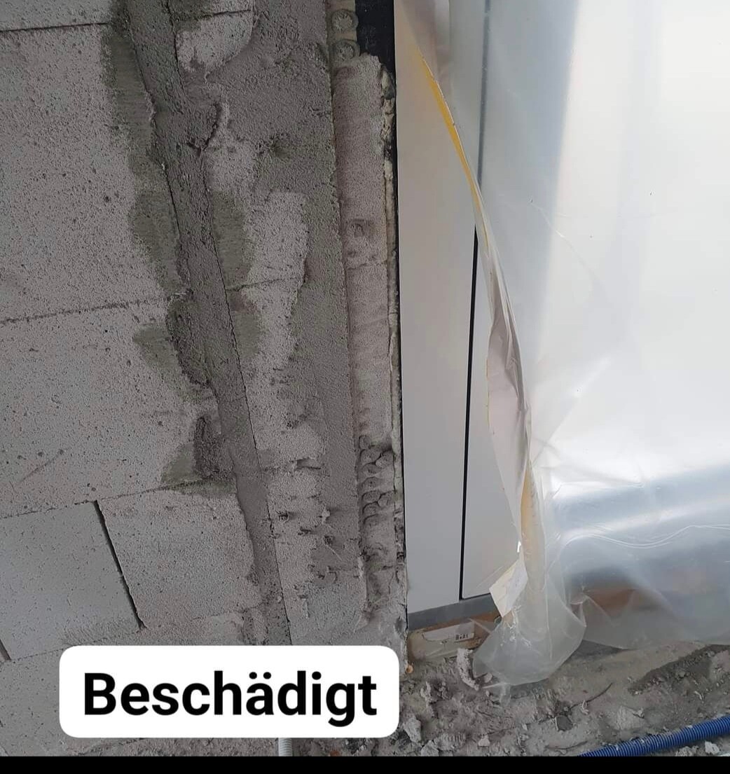

Tür-Diffusionsband beschädigt - Fachgerechte Reparatur?

Auf den Fotos ist das ein bisschen schwer zu erkennen aber es handelt sich wohl um das „Kompriband“ wenn ich das richtig verstanden habe. Die Hauptunktion des Bandes besteht ja darin die Winddichtigkeit herzustellen hatte mein Fensterbauer (und Google) gesagt. Das Band wird ja später mit dem Außenputz überputzt. Ob das Silikon an dieser Stelle dauerhaft ein Problem darstellt kann ich nur schwer beurteilen. Aber: Frag doch mal deinen Bauleiter wo genau in den RAL-Richtlinien für den Einbau von Fenstern und Türen die Reparatur mit Silikon zu finden ist. Dann wird er erstmal überlegen und eine Redepause einlegen müssen. Da legst du nach sagst: „Prima, dann sind wir uns ja einig, dass das Kompriband fachgerecht nachgebessert wird, bitte geben Sie mir kurz Bescheid wann das genau ausgeführt wird dann kann ich mir das gleich mitansehen“.
dertill
Wenn das innen ist, und das Acryl und kein Silikon, kann man das so machen.
Wichtig ist Innen dampfdicht(er als außen) und Luftdicht. Es gibt Kompribänder für innen (dampfdicht) und außen (diffusionsoffen) und breite Kombi-Bänder, welche entsprechend über die gesamte Rahmentiefe gehen und beide Funktionen vereinen.
Acryl ist aber ebenso dampf- und luftdicht. Wenn innen überputzt wird, und es dann nicht mehr so geschmiert aussieht, ist das nicht die schönste Lösung, aber kann man machen.
Wenn du nur "einbau Fenster" vereinbart hast, wirst du wenig Handhabe haben. Wenn du entsprechend RAL Gütestandard beauftragt hast, könntest du auf Kompriband oder dampfbremsende Folie innen bestehen. Einbau nach RAL ist halt keine Vorschrift/DIN/Norm, sondern ein Qualitätsstandard der bestimmte Richtlinien beim Einbau beachtet und auch hier verschiedene Lösungen zulässt.
Bei Silikon ist das anders. Silikon ist nicht dampfdicht und nicht überputz- oder überstreichbar. Dann könnte eben raumfeuchte in den Bereich eindringen und, je nach Außenabdichtung, nicht mehr raus und Farbe und Putz werden an der Stelle nicht halten bzw. das anputzprofil, was dort hoffentlich gesetzt wird könnte sich ablösen.

Ich will mich nicht allzuweit rauslehnen, aber das sieht nicht nach Acyrl aus? Acryl glänzt nicht? Und so blöd da Silikon hinzuschmieren werden die wohl nicht gewesen sein.
Ich tippe auf sowas wie Illbruck SP025, also ein Dichtkleber, mit dem man sonst das innere Fensterdichtband ans Mauerwerk klebt.
