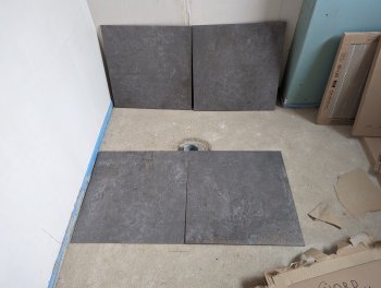

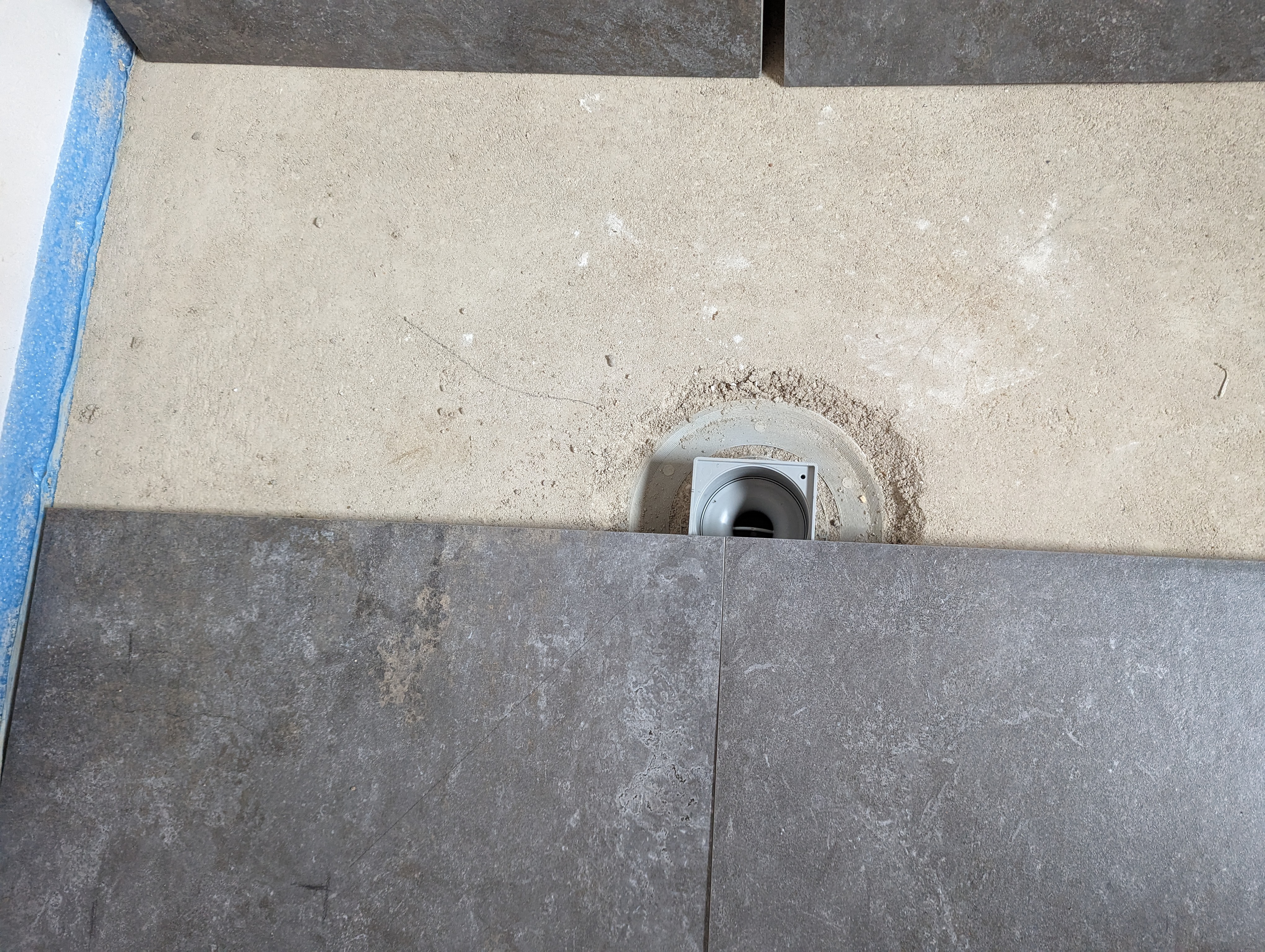

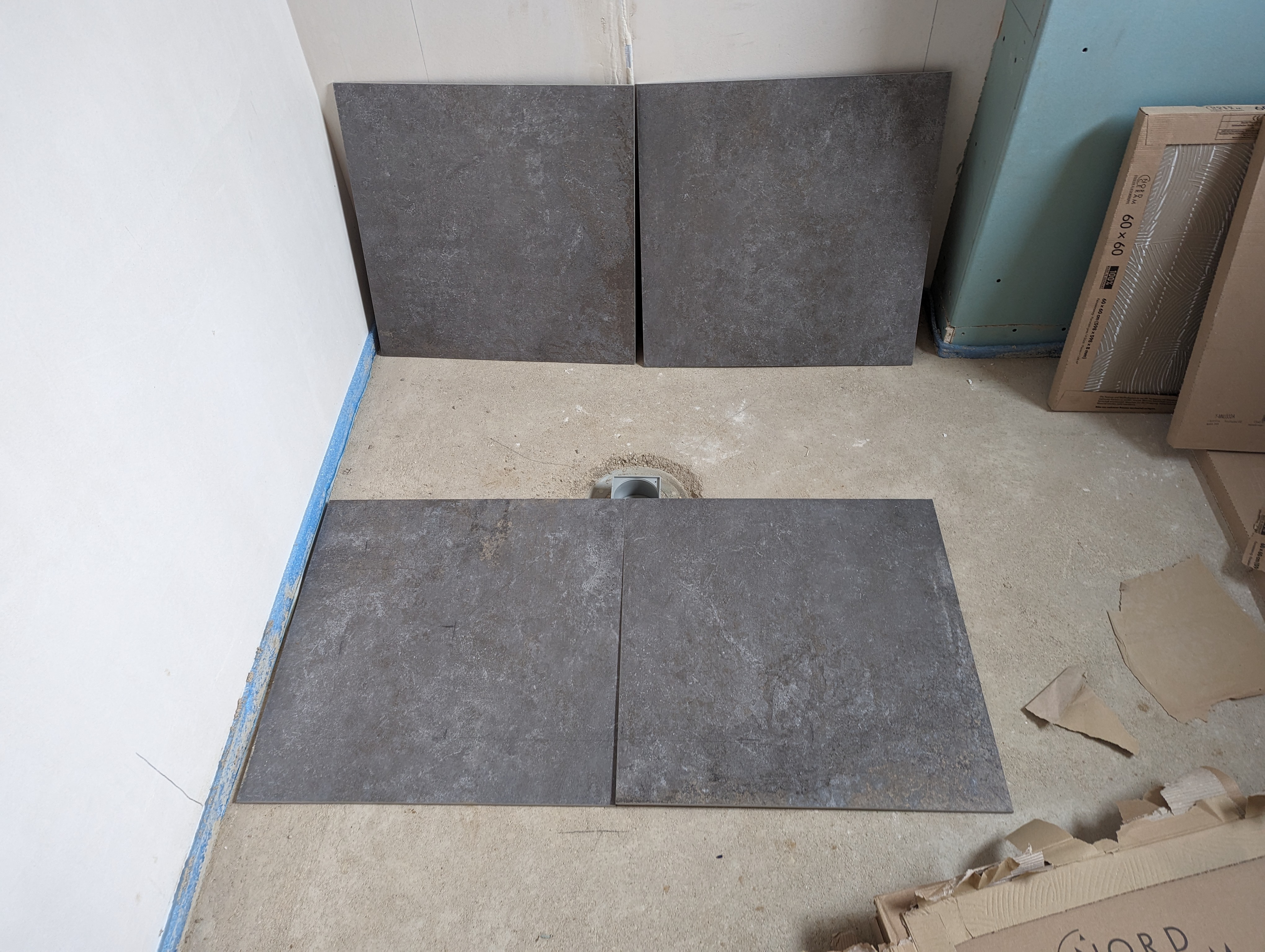

wir haben ein kleines Problem im Badezimmer. Die Fliesenleger waren da und möchten mit dem Fliesen legen anfangen. Duschbereich soll 120 x 120 cm groß werden also insgesamt 4 mal 60 x 60 Fliesen. Nun wurde leider festgestellt, dass der Punktablauf nicht genau mittig zwischen den 4 Fliesen liegt, und nun meinten die Fliesenleger, dass deswegen das Diagonale schneiden der Fliesen nicht möglich ist. Normalerweise werden die Fliesen ja in der Mitte diagonal geschnitten.
Im Fliesenstudio haben sie gesagt, dass schneiden sei kein Problem. Was stimmt denn nun? Ist es wirklich nicht möglich da der Ablauf nicht genau in der Mitte liegt?

Natürlich funktioniert das, sieht aber halt nicht symmetrisch aus. Den Ablauf kriegst du jetzt, ohne ganz erheblichen Aufwand, ohnehin nicht mehr geändert...

Die Antwort von "xMisterDx" ist zutreffend!
Der benötigte Ausschnitt betrifft nur die spätere Optik, ist jedoch handwerklich in seiner Ausführung bei keramischen Platten wirklich kein Problem!

Das ist ein optisches Problem. Mich würde das stören. Den Fehler hat der Installateur verbockt. Ablauf raus und versetzen lassen.
Fliesen schneiden geht. Nur schaut es halt am Ende nicht perfekt aus.
