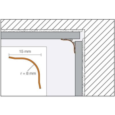

Zuerst würde ich mal die Gefälle in der dusche hin zum Ablauf prüfen. Kleine Wasserwaage und prüfen ob nicht das Wasser entgegen dem Ablauf fließt oder gar dort drin steht.
An der Verbindung Boden mit Wand hinten würde ich eine Schiene statt der Fuge mit Karrosseriekleber SIka Flex oder ähnlichen Einkleben.
Dann wäre die Verbindung schon mal dicht. Auch die anderen Anschlüsse würde ich mit Karosseriekleber statt Silikon abdichten.
Es gibt halbrunde Dichtschienen für den Eckbereich.
Aber prüfe erstmal das Gefälle, sonst macht alles andere keinen Sinn.

Wie gesagt, ein paar Hohlkehlenschienen in die Ecken kleben aus Edelstahl, dann ist für viele Jahre Ruhe. Solch beanspruchte Ecken würde ich niemals mit Silikon abdichten.

Genau, die Kehlen sind dann dicht. Aber die normalen Fliesenfugen sind nicht (dauerhaft) dicht. Ist so, kann man nachlesen wenn man möchte. Da hilft nur die Dichtigkeitsebene hinter den Fliesen und entsprechend angebrachte Manschetten / Bänder an Kanten und in den Ecken. Warum möchtest du unbedingt den TE zu so einem ausgemachten Quatsch raten? Nur um dich zu profilieren? Ich bin kein Bausachverständiger, aber ich kann zumindest meine eigene Erfahrung bzgl. meines jungen Neubaus teilen. Und genau zu dem Thema durfte unsere Fliesenleger dem Glaser Mehrarbeiten zahlen weil er eine Manschette (um die Armatur) vergessen hatte. Bei Holzmassivbau kann man sprichwörtlich die Hütte abreissen wenn es dahinter schimmelt.
