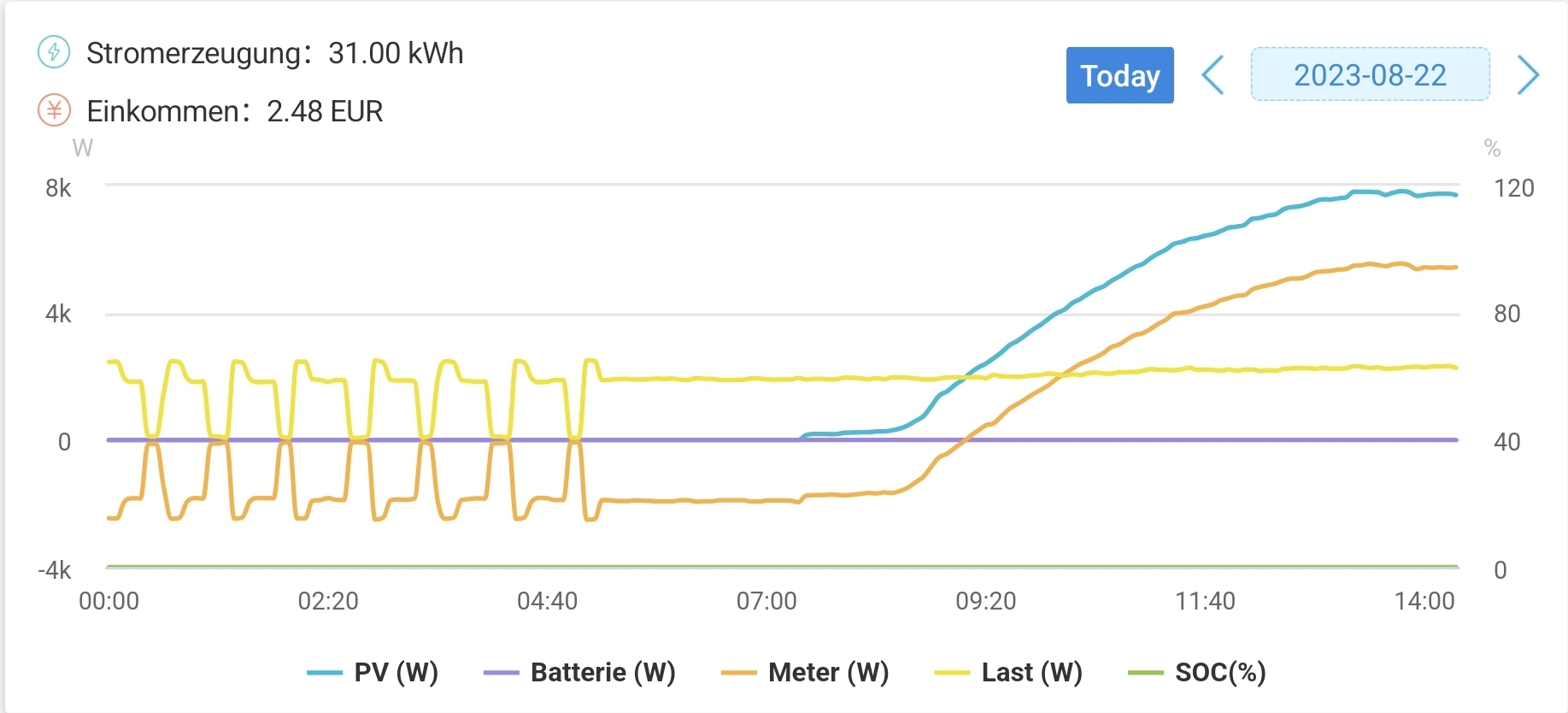

1. Ja, ist mir klar. "Bier-aus-dem-Kühlschrank-Prinzip". Ich frage mich einfach nur, wieso es überhaupt nicht kondensiert hat, auch während der kühleren Tage Ende Juli.
2. Ja, der Estrichleger gab das vor, wird deshalb (wegen Garantie) auch so ausgeführt.
3. Das Takten der Pumpe ärgert mich auch. Der Heizungsbauer hat ein Estrichaufheizprogramm gewählt. Er meinte auch von Anfang an, dass die Pumpe takten wird.
Hier auf dem Bild (App der Photovoltaik-Anlage) ist es gut sichtbar.
