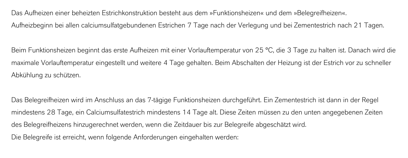

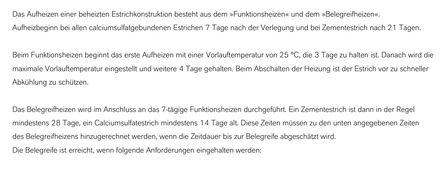

Zur Erläuterung aus dem Netz:
Textdokument über das Aufheizen einer beheizten Estrichkonstruktion und Belegreifeheizen.
Das Problem ist, dass der Estrich nach vier Wochen trocken scheint. Aber Du halt nicht weißt, ob alles gut ist oder nicht. Und auch sehr geringe Feuchtigkeit kann noch kräftigen Schaden anrichten. Daher geht man als Handwerker immer auf Nummer sicher, egal ob nötig oder nicht.
