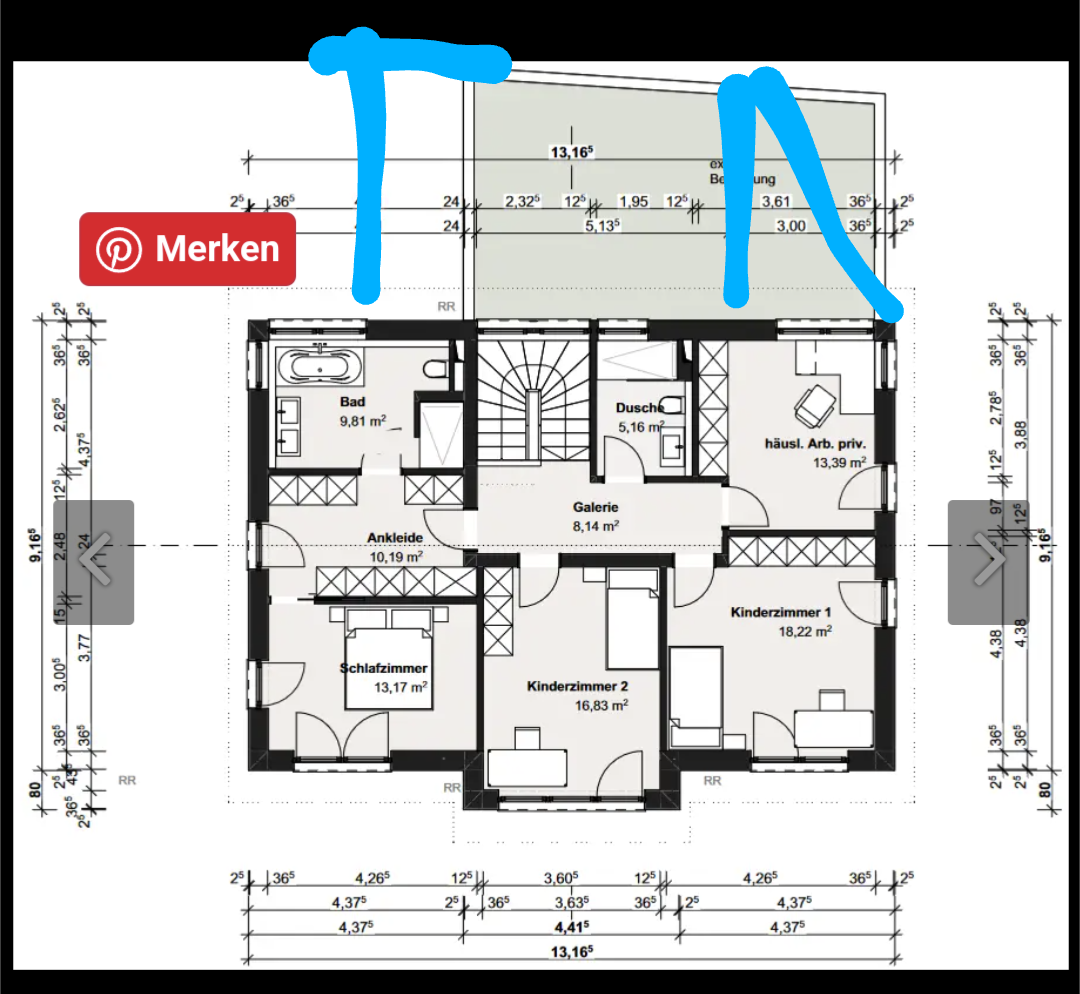

Grundriss EFH 230qm mit Carport quadratisches Eckgrundstück

Das gefaellt mir sehr gut.
Einige kleine DInge die mir so aufgefallen sind.
Die Türen vom WZ ins Büro sollte man weglassen.
Wenn die Wäsche im Keller gemacht wird, dann unbedingt hinter der Dusche einen Abwurfschacht vorsehen.

Es ist ein schönes Haus!
Nein, meinen Segen hast Du… habe ich in 10 Jahren Forumsaktivität vielleicht 5 mal gesagt. :cool:
Es ist alles schön durchdacht. Einiges wäre nicht meins, aber das ist egal: es ist gut so, wie es ist. Außen und innen. Meckern ist hier einfach nicht angebracht.
Wow - danke für die Blumen! Nach Deiner Forenaktivität zu urteilen fühle ich mich tatsächlich geehrt. :)
Ist nicht egal - könntest Du hierzu Beispiele nennen? Für Manches haben wir uns ja bewusst entschieden, Manches ist einfach "passiert". Daher hilft uns Deine Perspektive sicherlich, uns für einige Details bewusster zu entscheiden.
F
fabreit
Bei der Allraumgröße im EG vielleicht überlegen, ob man die geplante Raumhöhe von 2,53m noch etwas erhöht. Man muss dabei natürlich die Treppe im Blick haben.
Stimme vollkommen zu, das war tatsächlich auch mein Gedanke. Wir werden mindestens auf 2,70m gehen.
Die beiden Festverglasungen jeweils am Hauseck hinter der Couch und neben den Esstisch würde ich mir evtl. sparen.
Danke für den Denkanstoß. Vielleicht überdenken wir die in Richtung Nachbar im Westen wirklich.
Wenn ich die großen Fensterflächen vor allem richtig Süden sehe, dann stelle ich die Frage wir ihr die Verschattung geplant habt?
Im EG nach Ost und Süd alles smart gesteuerte Raffstores. In den Schlafzimmern brauchen wir es absolut dunkel und wären auf Rollläden gegangen. Das hat natürlich insb. für die Kinderzimmer Nachteile für tagsüber. Oder hat jemand gute Erfahrungen mit einer Kombination gemacht?
allstar83
Als Idee zum Carport. Wir haben den fast gleich. Habe nur zwei mögliche Verbesserungen:
  • Die Tür hinter Auto wird nicht immer praktisch sein da man oft nah ran fährt. Ggfs. kommt da auch die Wallbox ran mit Kabel. Wir haben eine außen liegende breite Schiebetür am linken Durchgang. So dass man mit innen Sachen stellen kann und von Breite sogar mit Fahrrad reinfahren kann. Finde ich super vom Praktischen Effekt. Damit würde ggfs. auch die andere Türe zum Garten hinfällig. Schnell nutzbare Stellfläche ist hier immer gut
  • Schon Mal dran gedacht das Carport nach hinten zu schieben bis an das Fenster und vorne die Verdachung a la einem Dreieck zu machen? Hab ich hier im Baugebiet gesehen. Super Idee. Auch würde das vordere Zimmer noch etwas mehr Licht abbekommen
  • Evtl. Wasserhahn und Strom auf Gründach legen.

Ach ja... Bei uns ging es nicht aber wenn ihr den Platz habt würde ich Carport einfach so breit machen dass zwei Autos nebeneinander parken können.
