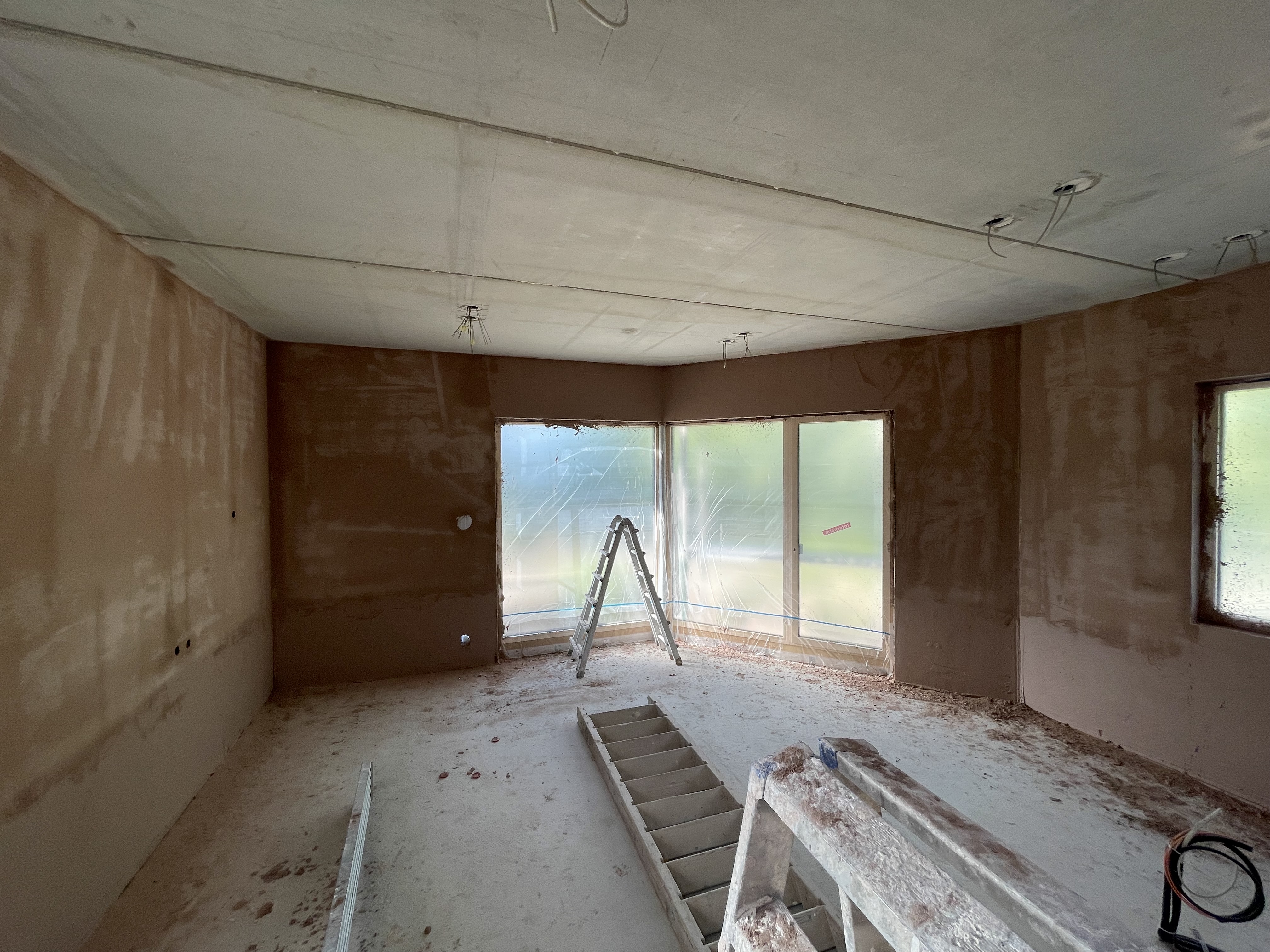

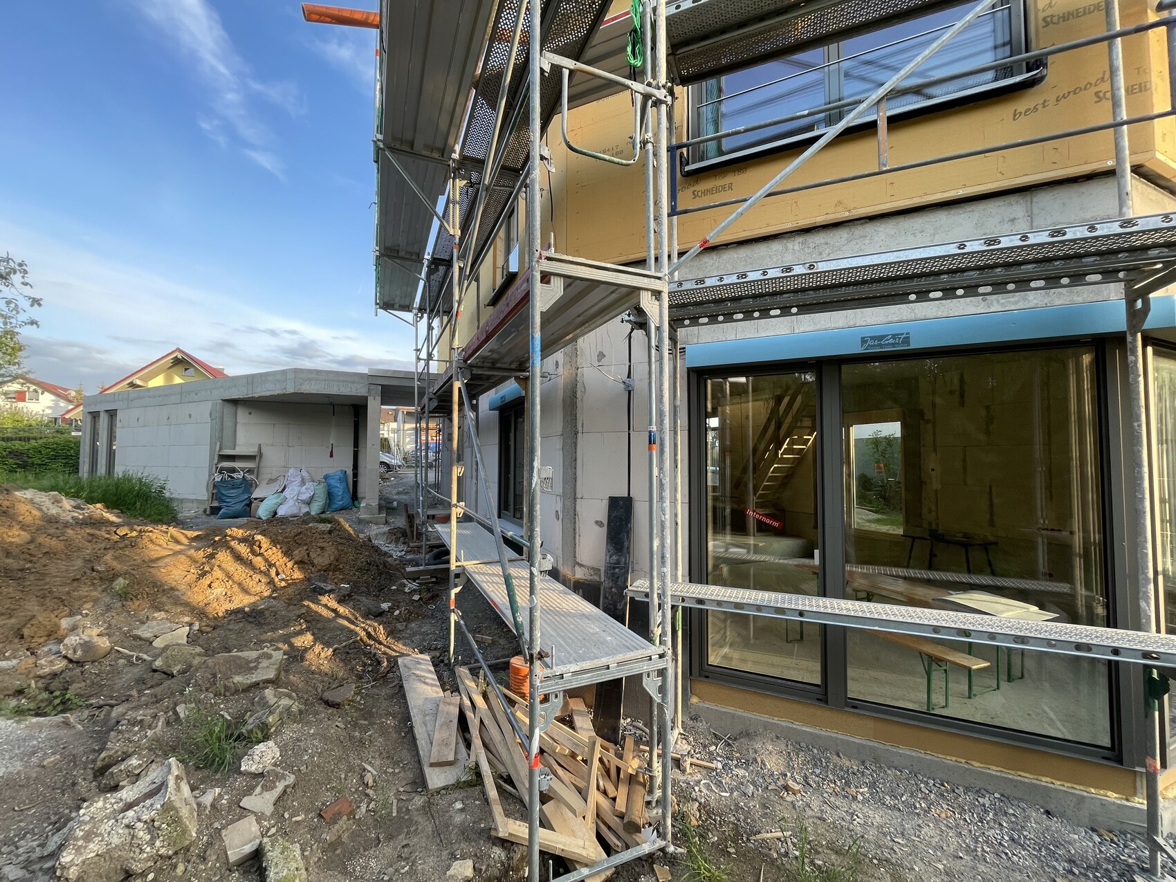

Als Anlage unser HolzAlu des Wohnzimmers als Impression. Hier hätte uns der dunkle Ton innen nicht so gefallen.

@Malunga - schaut sehr gut aus !!!
