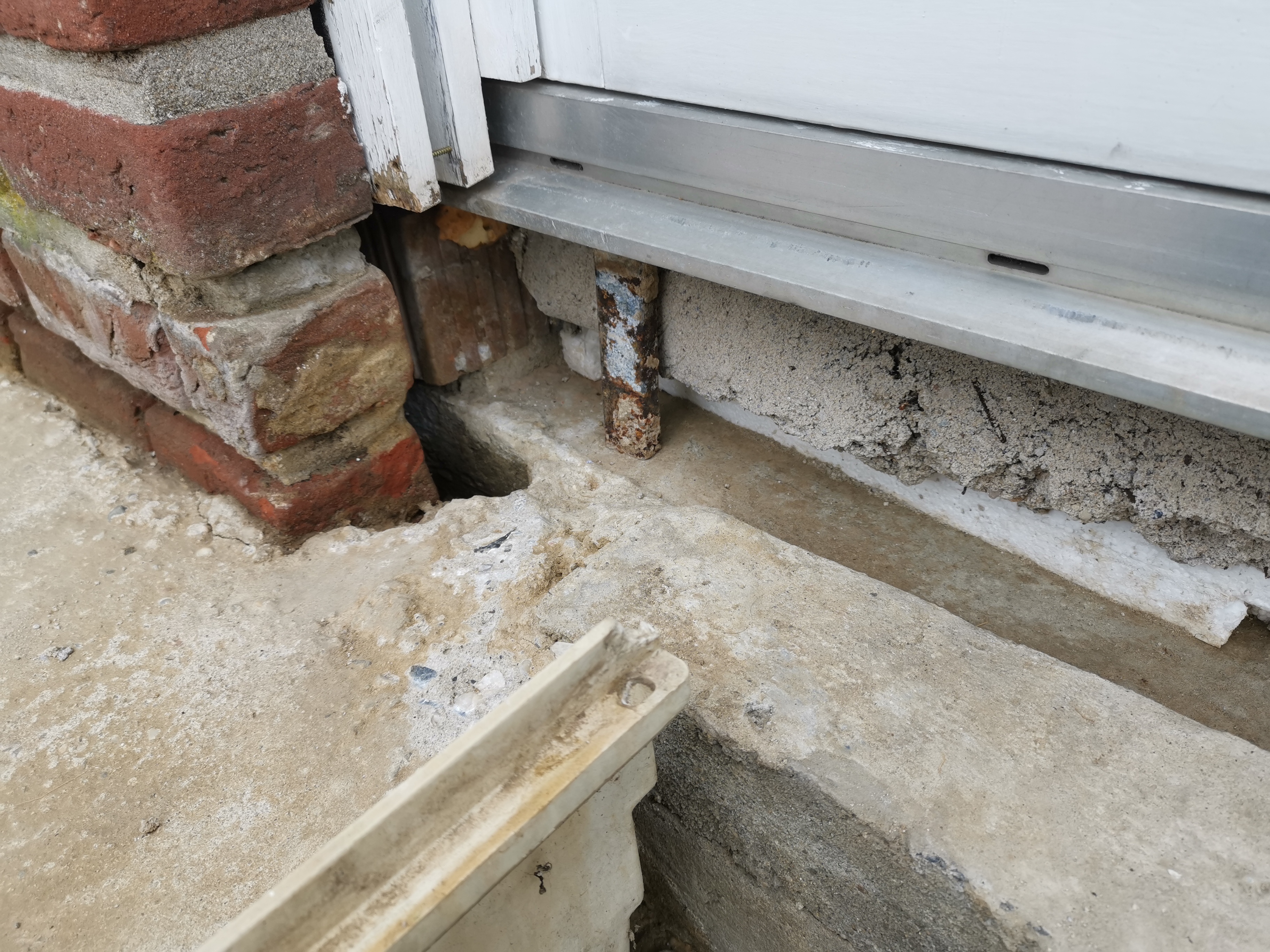

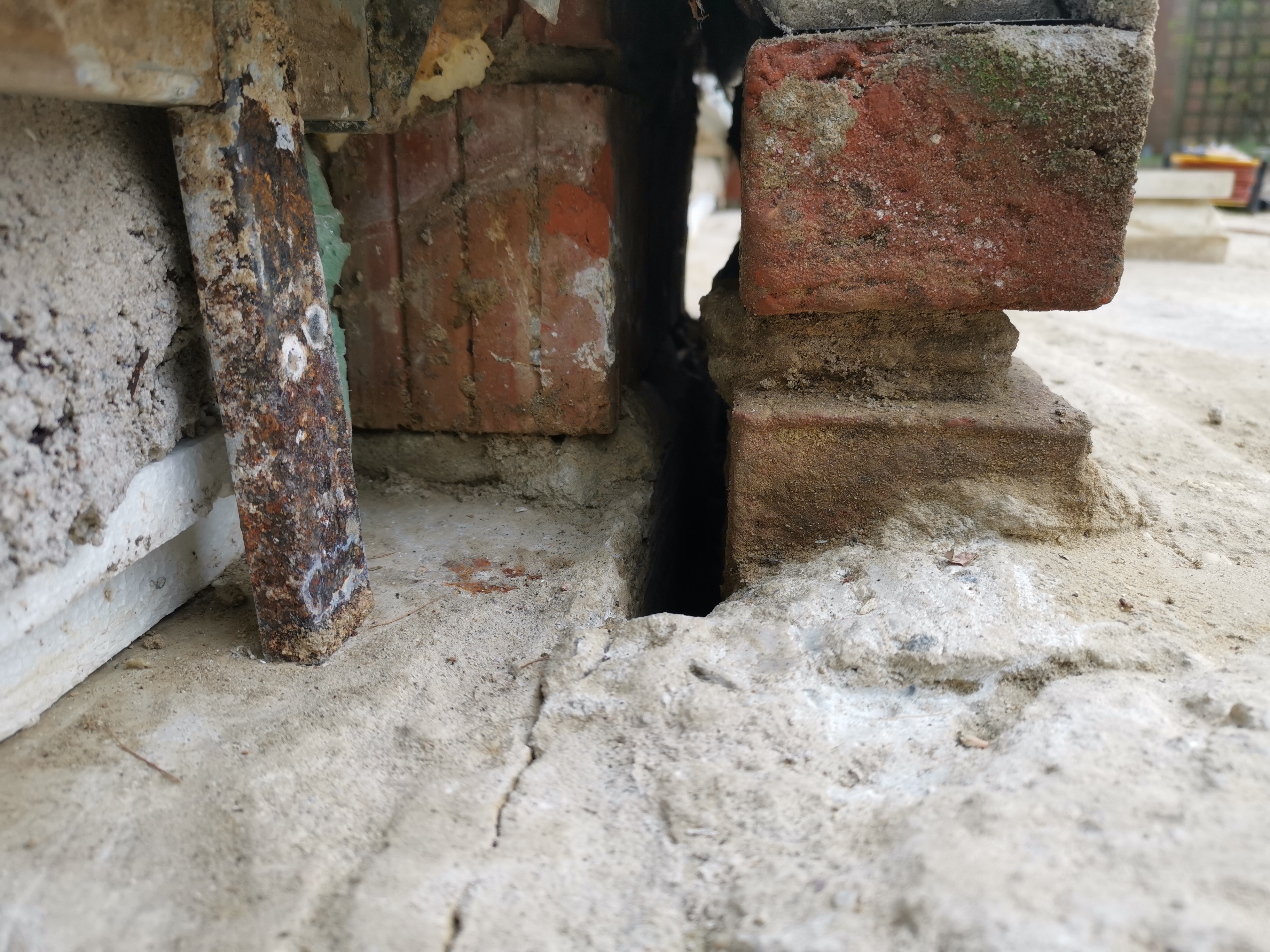

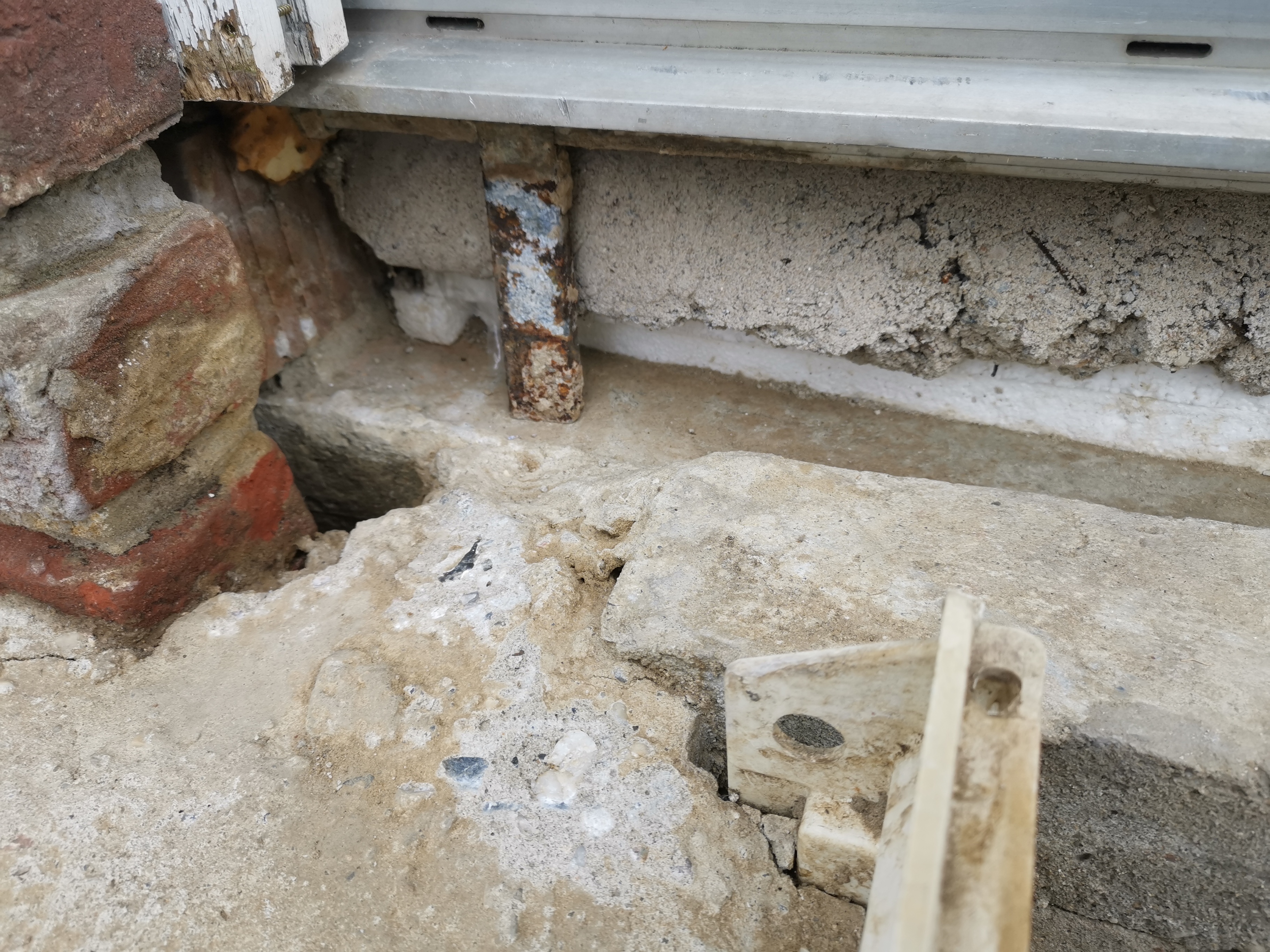

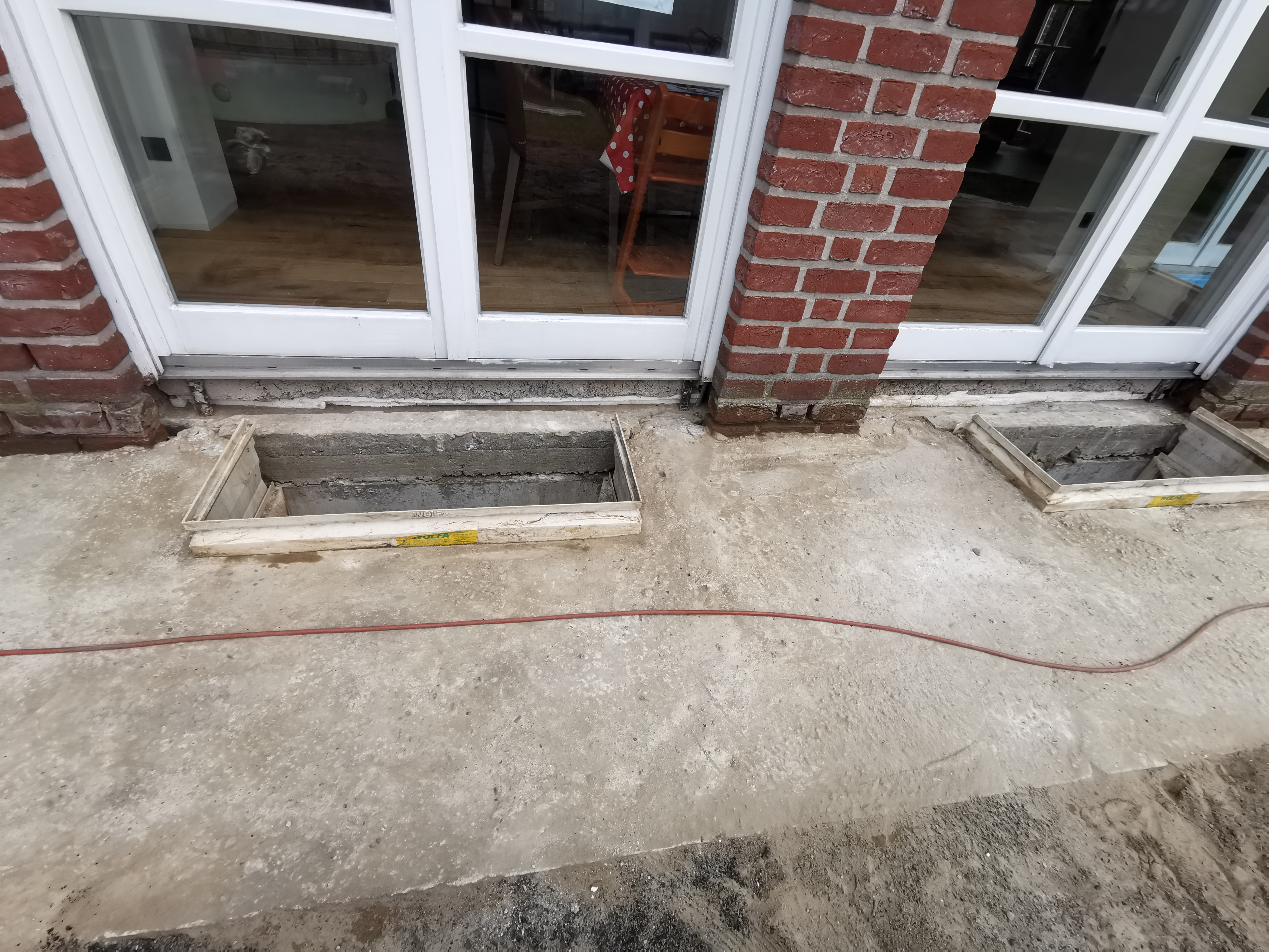

Habe dann vor einigen Tagen die Terrasse an der Westseite entfernt damit die bodentiefen Fenster nach unten hin sauber abgedichtet werden können. Hier befinden sich auf der ganzen Länge 7 Fenster.
Damals hat man auf ganzer Hauslänge im Terrassenbereich Beton gegossen. Direkt an den Verblender - ohne Trennung. Vielleicht war damals zu viel bestellt - anders kann ich mir das leider nicht sinnvoll erklären.

Offener Spalt zwischen Ziegelwand und Betonboden mit verrosteter Metallstange.
Offene Baugrube neben einer Ziegelwand, rostige Stange und Betonboden sichtbar
Beschädigte Außenwand mit Ziegel, Beton, rostenden Stahlträgern sowie Geröll und Mörtelresten.
Baustelle vor Glastüren: rechteckige Betongruben mit Holzrahmen, Kabel auf Boden.

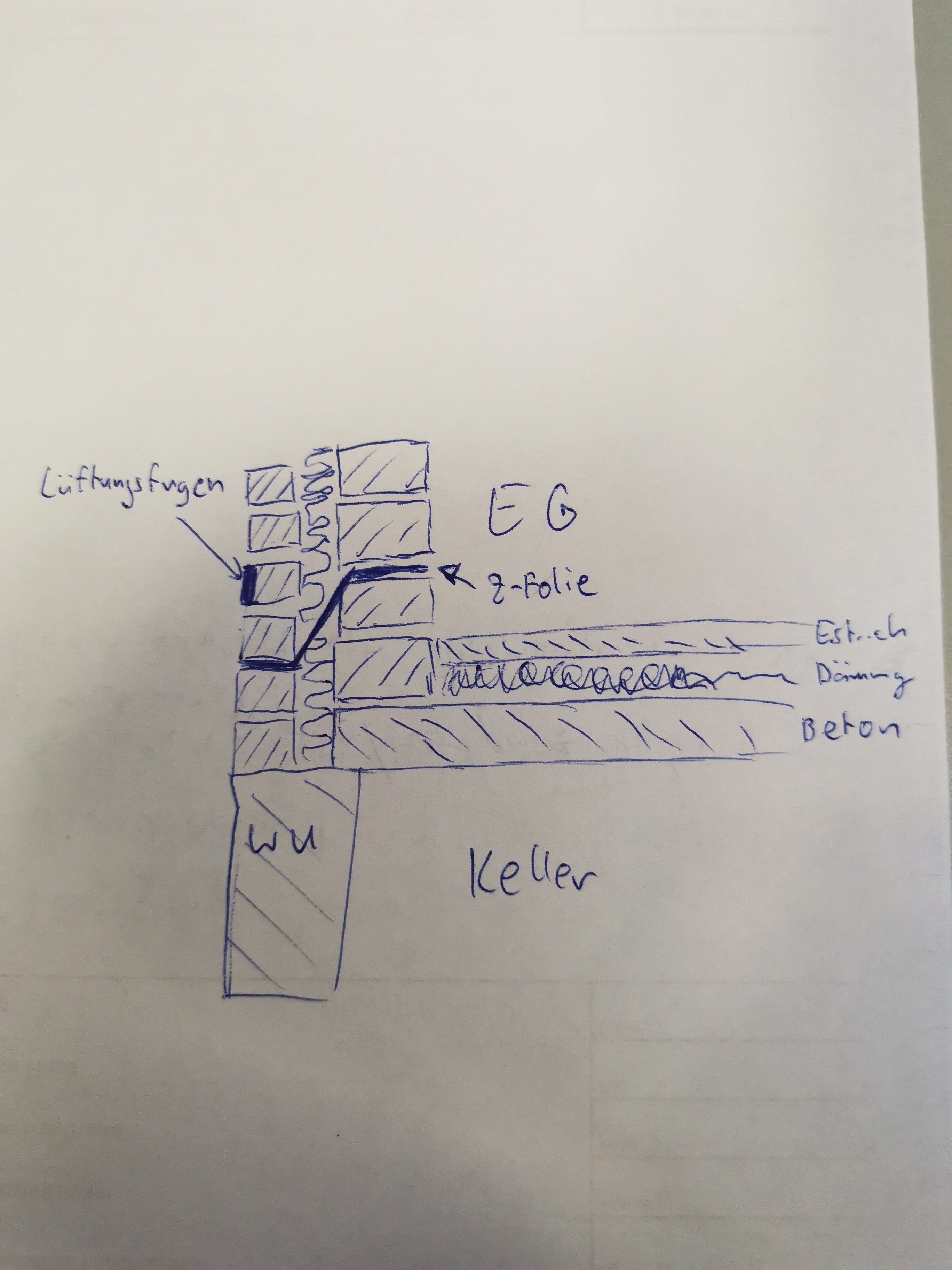

Im Anhang eine kleine Skizze vom vorhandenen Aufbau.
Bei den Fenster war bisher keinerlei Abdichtung vorhanden.
Die Fläche der Terrasse war bisher auf Sand gepflastert. Der Sand wurde im Bereich der Fenster mit Zement vermengt um wohl etwas Stabilität zu bekommen. Hat über die Jahre dazu geführt, dass der Estrich im äußeren nicht überdachten Bereich leicht feucht geworden ist sowie im Innenbereich einige Stellen an den Wänden leicht blühten.
Bei anhaltendem Starkregen landet leider auch Wasser im Keller welches im stark beregneten Bereich zwischen Kellerdecke und WU-Wand leicht rinnt.
Grundsätzlich habe ich folgenden Plan im Kopf:
-Beton am Haus entfernen und bis auf den WU-Beton freigraben.
-Gesamte Fläche gründlich reinigen.
-Haftgrund aufbringen und im Anschluss mit Haftputz egalisieren
(-Dichtschlämme aufbringen)
-Flüssigkunststoff (mit Vlieseinlage in kritischen Bereichen) aufbringen.
Die Abdichtung ist geplant vom Klinker bis auf den WU Beton.
Die Fenster sollen beim Aufbringen von Flüssigkunststoff mit eingebunden werden.
Wie damals die Richtlinie ausgesehen hat weiß ich leider nicht wirklich. Jedoch würde ich die Abdichtung vom WU-Beton bis zur Z-folie am Klinker hochziehen. Hier dann evtl. etwas Fuge entfernen um sauber anschließen zu können.
Freue mich über jegliche Anregungen, Verbesserung oder auch sonstige Hinweise.
Vielen Dank im Voraus für die Unterstützung.
