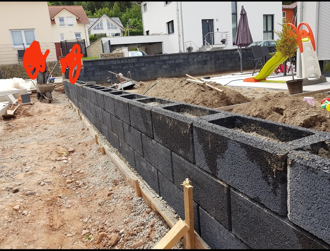

ich muss noch eine Schalsteinmauer zur Abfangung bauen. An der Stelle will ich aus Kostengründen keine Mauerscheiben setzen. Zum Ausfüllen der Steine brauche ich grob kalkuliert um die 1,8 m³ Beton. Was schaffe ich den realistisch an einem Tag mit 2 Mann wenn ich mir eine Betonmischmaschine (um die 140 l) im Baumarkt leihe und Trockenbeton (Sackware) verwende? Ich habe leider keine Erfahrung mit der Menge und Betonmischmaschine. Bisher hatten wir immer kleinere Mengen im Speiskübel gemischt.

Ich habe alleine 5 Meter Mauer mit Pfosten setzen und füllen.
Das waren 2 Anhänger voll mit Kies morgens um 9 angefangen und um 15 Uhr fertig gewesen.
Aber man spürt es, vor allem du musst es ja in die Steine füllen und nicht alles daneben.
Dann eine andere Mauer zum Nachbar ca. 25 Meter lang 1 Meter hoch haben wir zu 2 mit Fundamt und Trockenbeton gesetzt am Stück.
Ich glaube 3.5m3 Trockenbeton mit verzögerer in ca. 8h haben uns das liefern lassen und auf ein Haufen gekippt, und nach und nach verteilt.

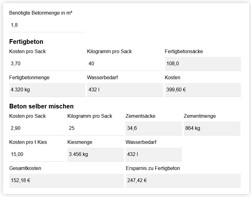

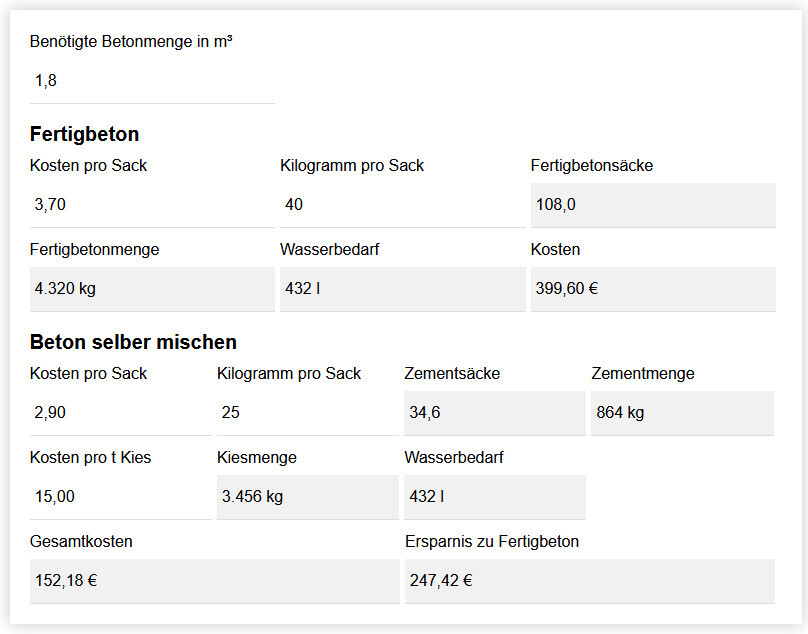

Ich hab das mal in den Rechner geworfen, Kosten bitte ignorieren. Geht nur um die Mengen.
Screenshot eines Betonrechner-Interfaces mit Fertigbeton- und Mischmengen sowie Kosten.
