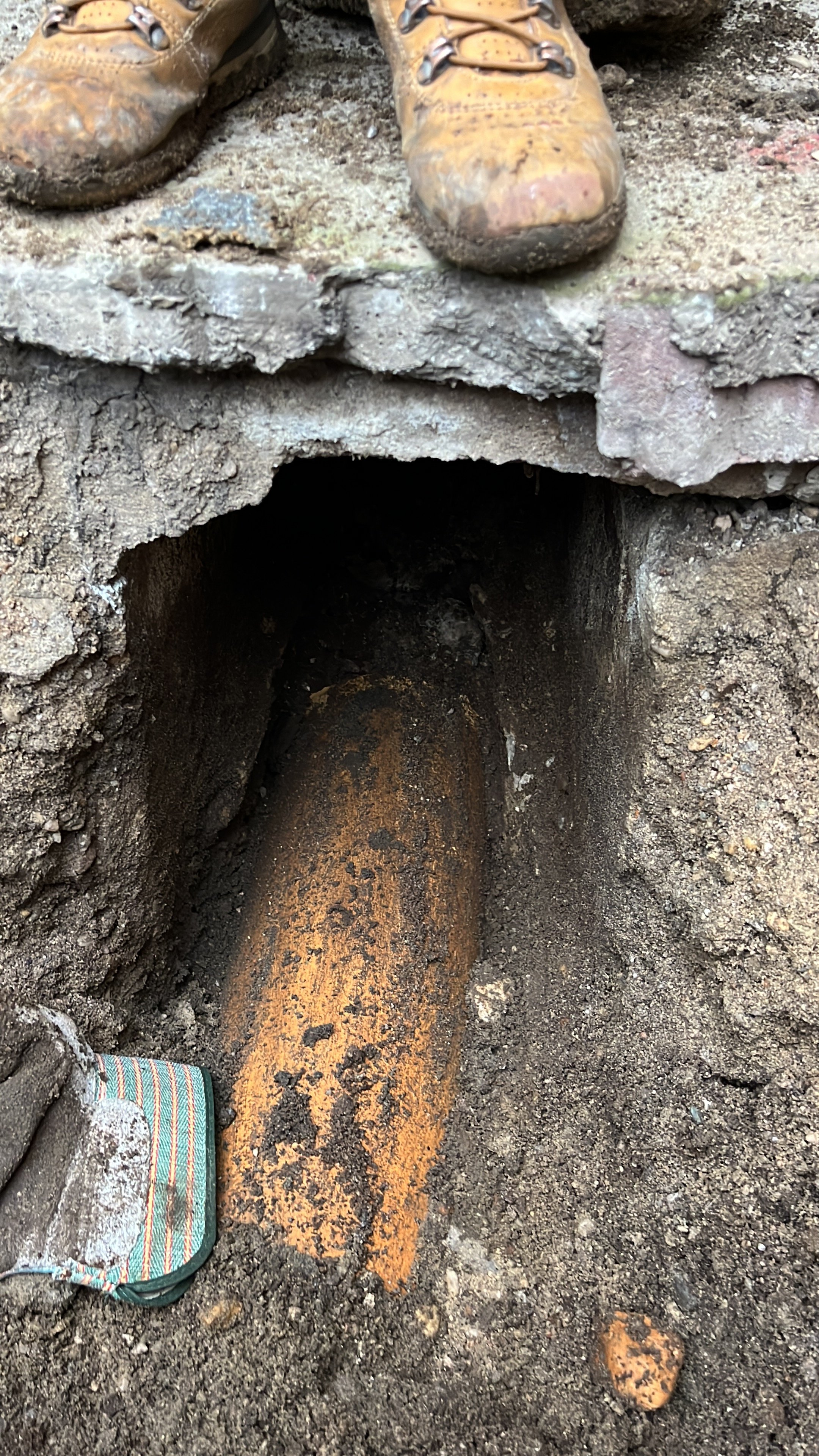

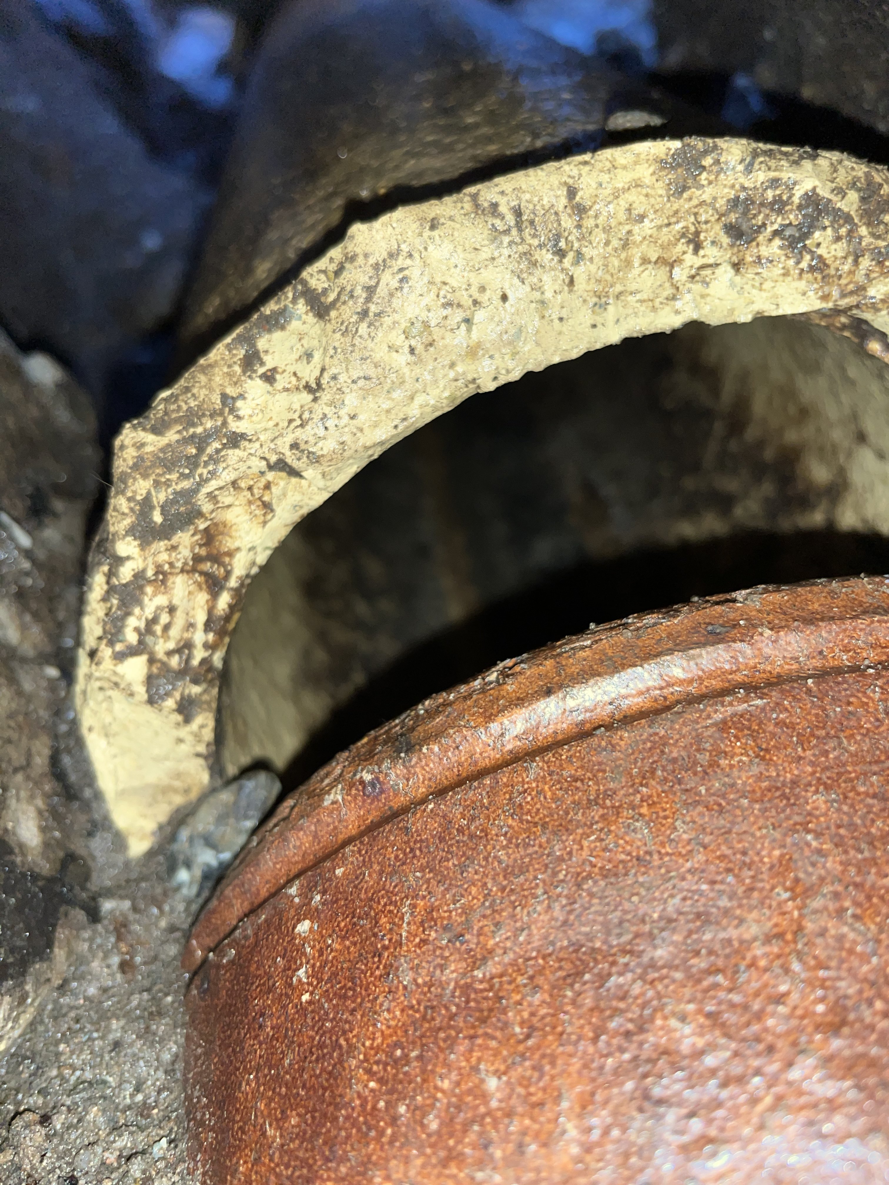

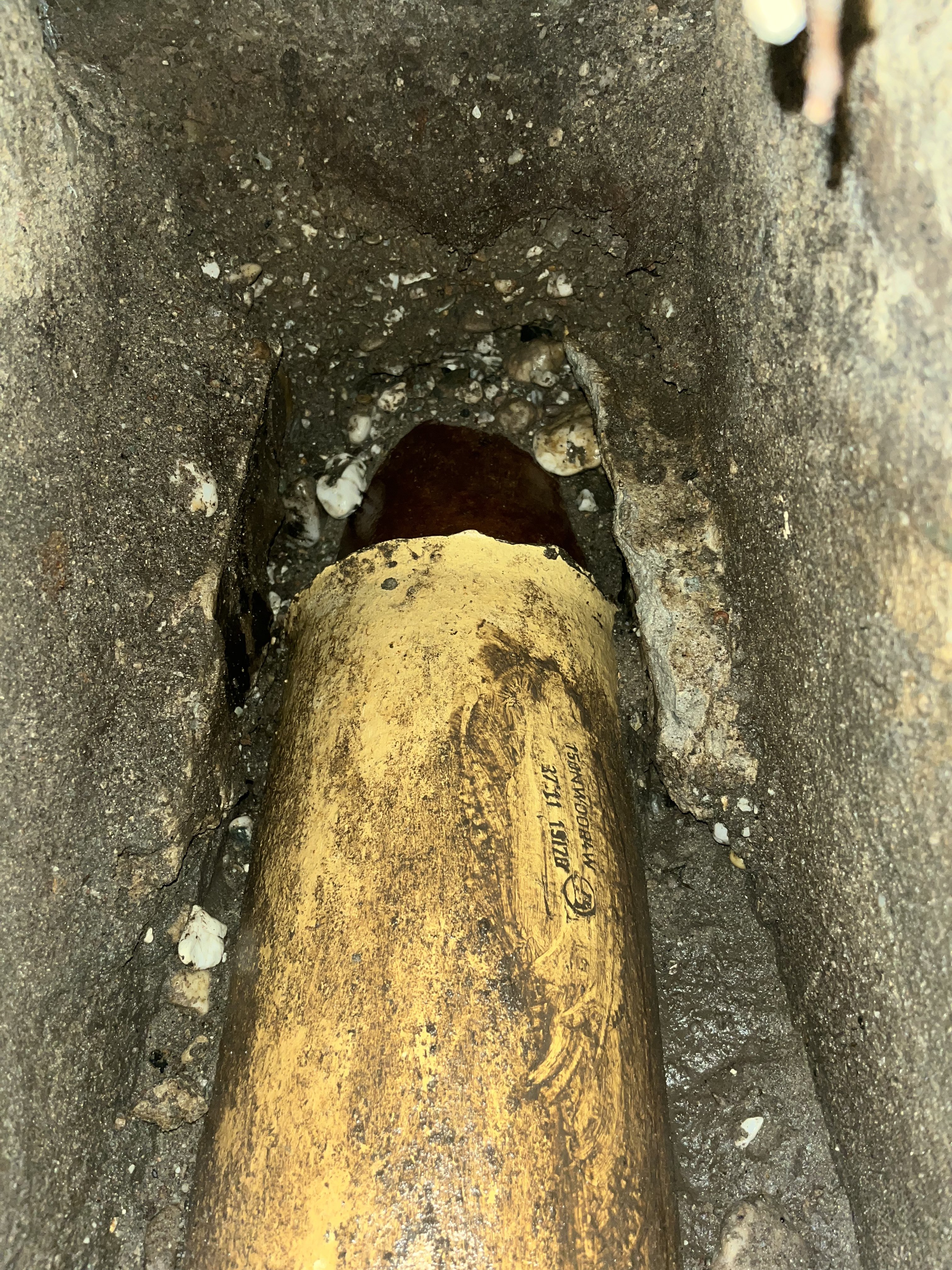

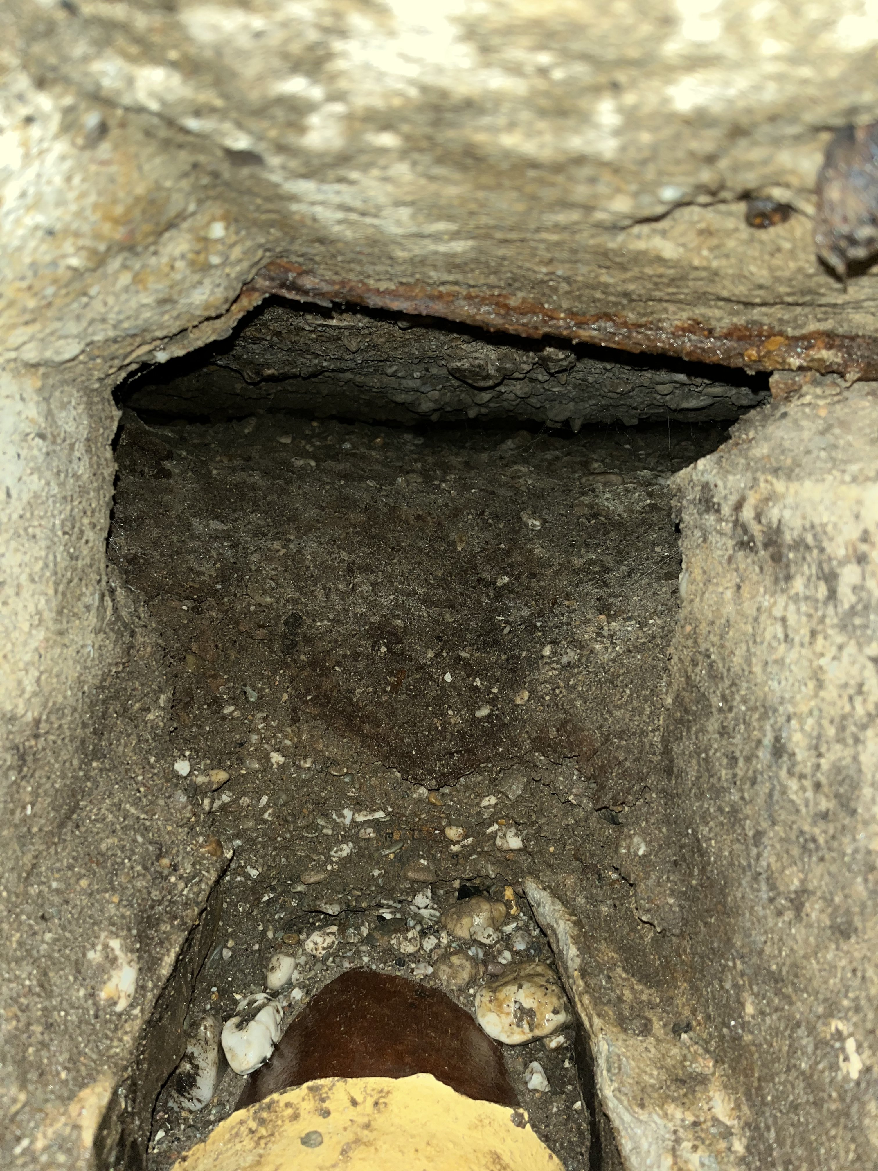

Guten Abend,
Haus Baujahr 1980.
Keller mit Zufahrt und Stellplatz. Keller unterhalb Straßenniveau.
Kamerafahrt beim Abwasserrohr (Steinzeugrohr diagonal unterm Haus durch) gemacht und gesehen das dieses abgesackt ist. Ein Rohrstück schaute in Fließrichtung leicht bergauf
Heute von außen bis ans Streifenfundament gegraben und gesehen das es zwischen dem Rohr und dem Kellerfußboden (15cm dick, kein Fundament) einen großen Hohlraum gibt.
Es kamen mal die Rohre außerhalb neu und die Verbindung zum Rohr unter dem Haus war nicht fachgerecht. (Rohre lagen nur aneinander ohne Dichtring)
Diese Undichtigkeit hat das absacken des Bodens noch begünstigt.
was schlagt ihr vor? Sollte der Hohlraum Verdichtet und verschlossen werden?
Wenn ja wie?
schönen Abend

Im Ernst: Bitte mit einem fachkundigen Tiefbauunternehmen das Problem besprechen.

kürzlich war eine ganze Reihe von Aufnahmen in der Presse (war glaube ich der Spiegel) die zeigten wo auf der Welt überall unterirdisch große Löcher entstanden und eingebrochen sind.
Unterirdische Wasser-Bewegungen sind nicht ohne ...
Was da zu tun ist, habe ich keine Ahnung, aber da genau hin zu sehen und zu handeln, halte ich für sinnvoll.

Abwasserrohre müssen dicht sein,
nach meiner Meinung muß alles raus und neu.
Diese Versickerungsrohre sind verboten und ihr habt Glück das euch der Versorger noch nicht in die Pflicht genommen hat

Welche Versickerungsrohre? Ich kann ihnen nicht ganz folgen. Die abgebildeten sind ohne Versickerungslöcher.
Wenn sie die Steinzeugrohre meinen, dann müssten jetzt ganz viele Hausbesitzer anfangen ihren Vorgarten und ihre bodenplatte aufzunehmen.
und wenn es uns egal wäre, würden wir uns den nicht widmen.
