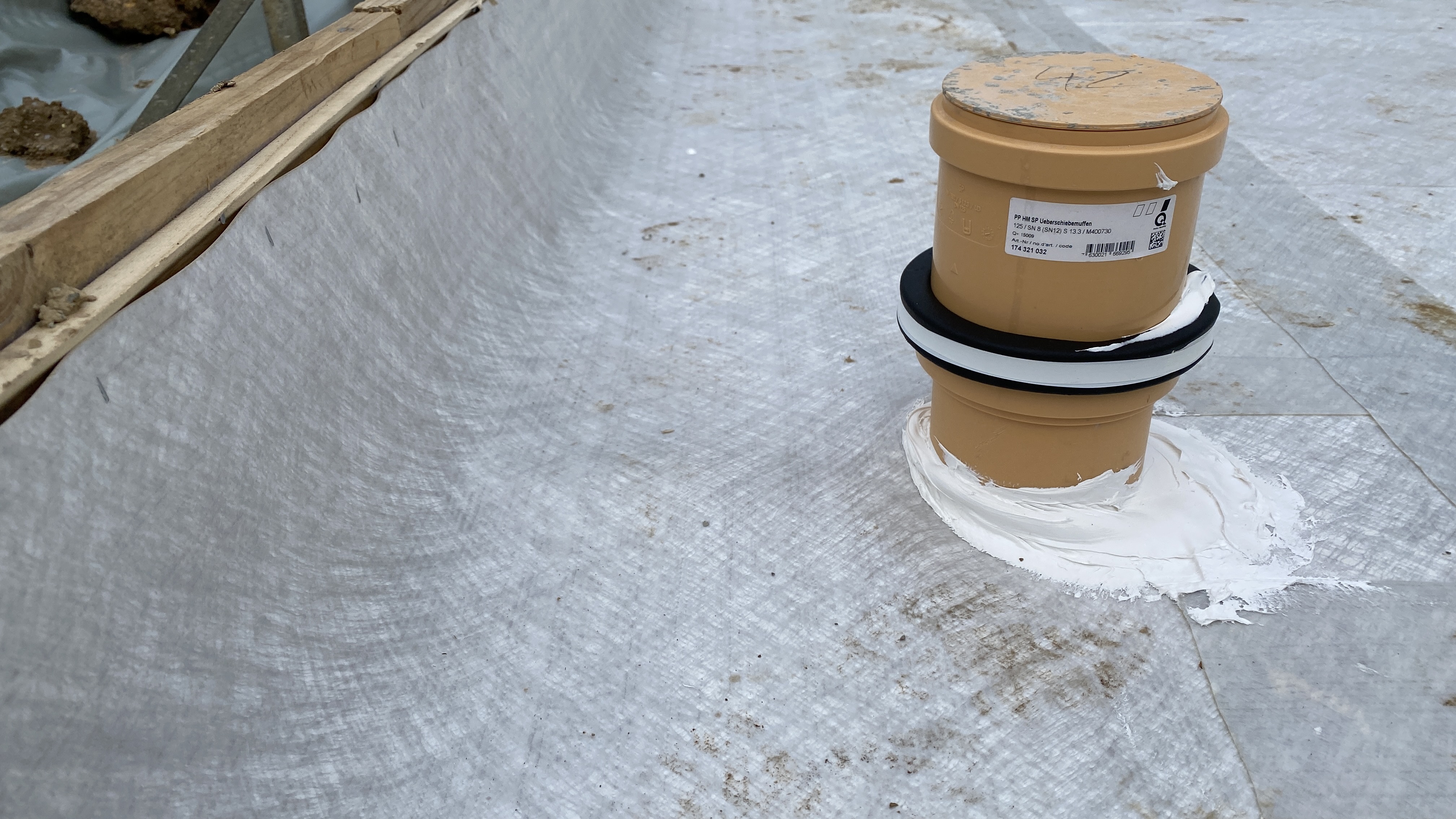

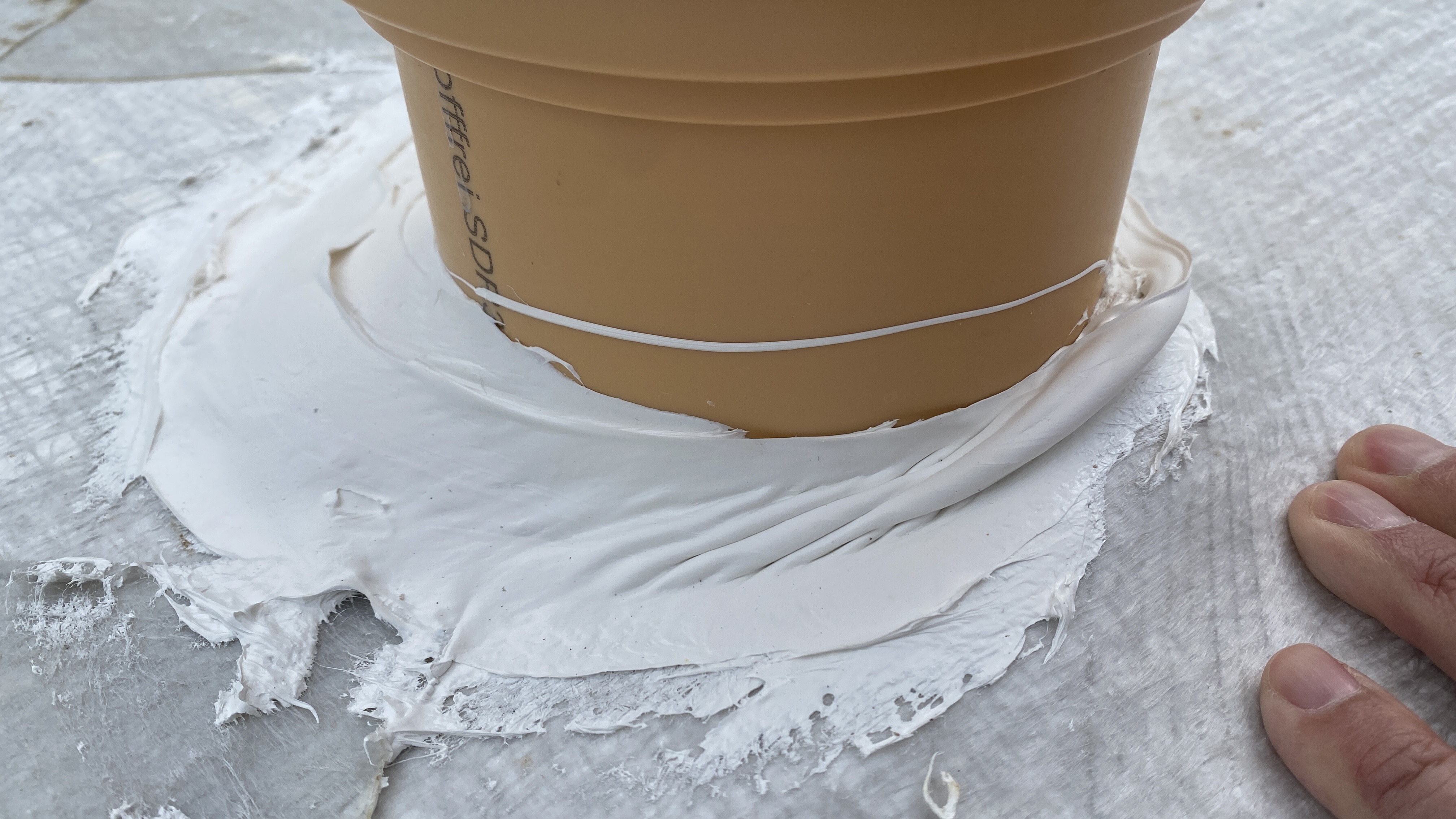

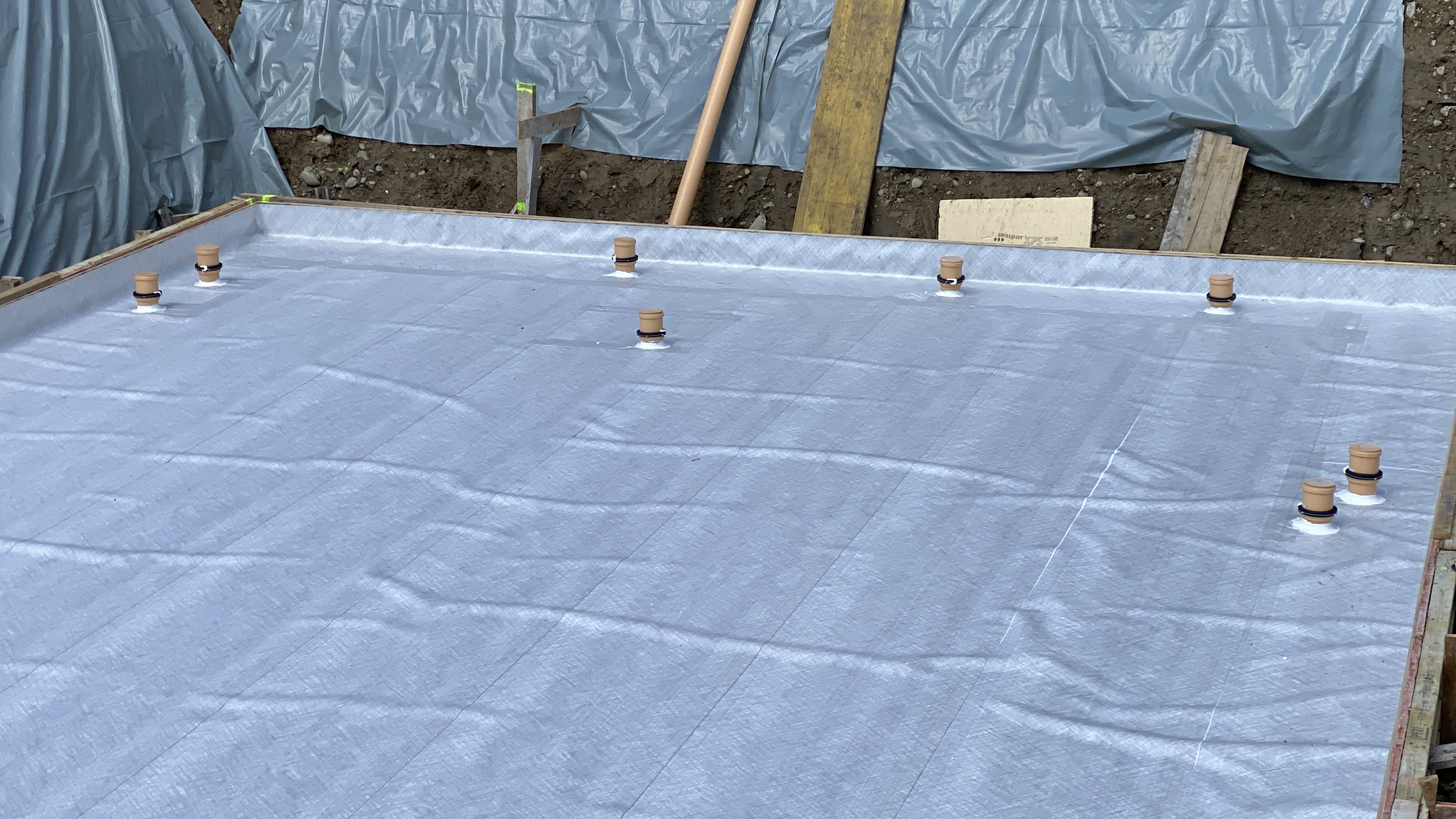

Hallo zusammen
Bin nicht ganz sicher, ob ich diesen (älteren) Thread fortsetzen oder einen neuen hätte eröffnen sollen. Da das Thema exakt passt, klinke ich mich mal hier rein. Bitte um Verzeihung, wenn ich es andersrum hätte machen sollen...
Wir bauen in der Schweiz ein Schwörerhaus mit FBVK Keller, genau dem von @Wissi erwähnten StekoX System (Polyfleece SX Folie). Leider ist es ganz neu, dass Schwörerhaus auch in der Schweiz mit StekoX und nicht mehr mit Sika arbeitet. Daher fehlt mir in der Schweiz jegliche Expertise und Vergleichsmöglichkeit.
Meine Frage ist nun, wie das bei euch bezüglich Bodendurchführungen Kanalisationsrohre ausgesehen hat.
Bei uns wurde das so gemacht: unten auf der Folie wurde eine Quellpaste um die Rohre aufgetragen, weiter oben ca. in der Mitte wurde zusätzlich ein Quellgummiband um die Rohre gebunden, vgl. Fotos.
Das ist der aktuelle Zustand. Jetzt wird die Armierung gemacht, am Freitag soll betoniert werden.
Passt das so? Sieht das vernünftig aus? Wie sieht/sah das bei euch aus? Super wären Fotos von euren Baustellen...
Besten Dank & liebe Grüsse aus der Schweiz
Dave

Hi @dave_ch ich weiß nicht inwiefern hier Fremdwerbung (bezogen auf FB-Gruppen) erlaubt ist aber falls ein Hinweis auf einen Ort gestattet ist, wo dir mehrere Schwörerhaus-Kunden helfen könnten würde ich dir diesen gerne geben.
EDIT: Die Regeln was diese Gruppen angeht scheint sehr streng zu sein. Sagen wir mal so.....es existiert da ein soziales Netzwerk und da existieren Gruppen. Hier weiß ich auch von einigen, die auch schon mit FBVF gebaut haben und bestimmt noch Bilder haben. Schaden kann es nicht, falls sich hier keine Bilder ansammeln.
