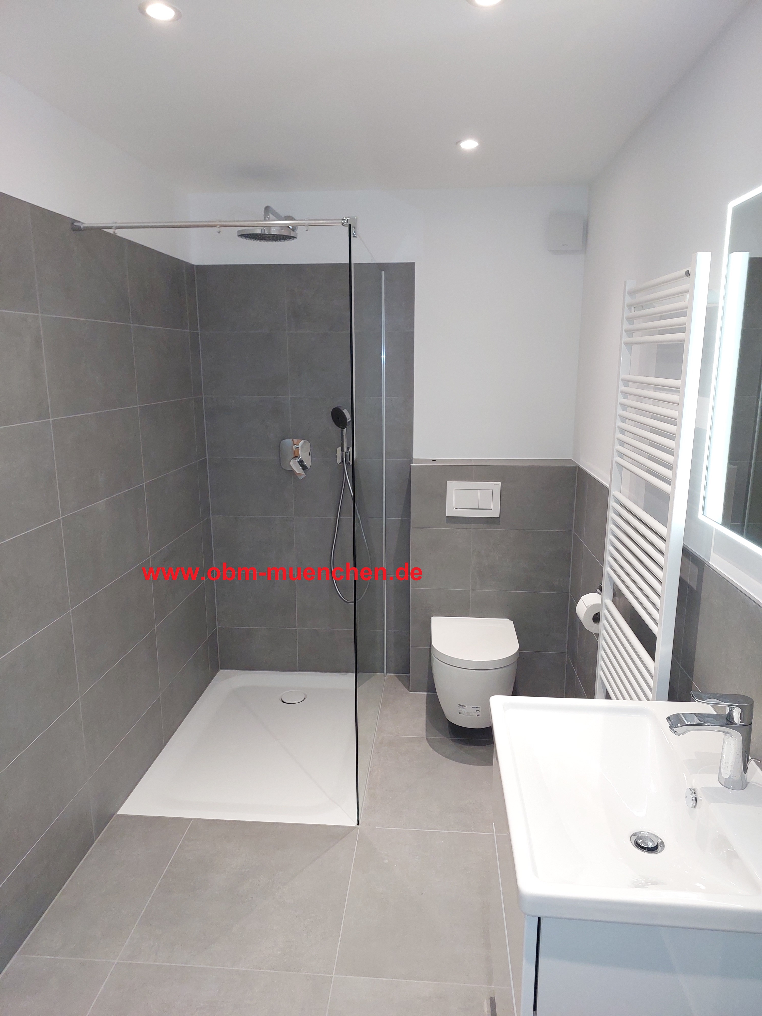

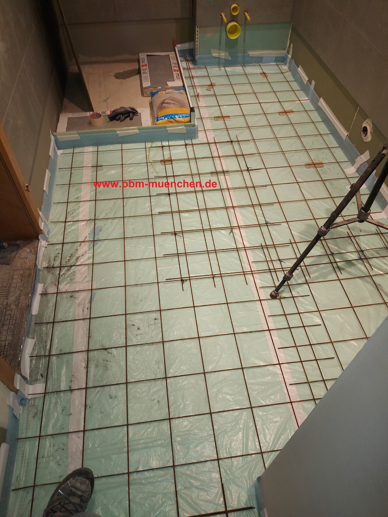

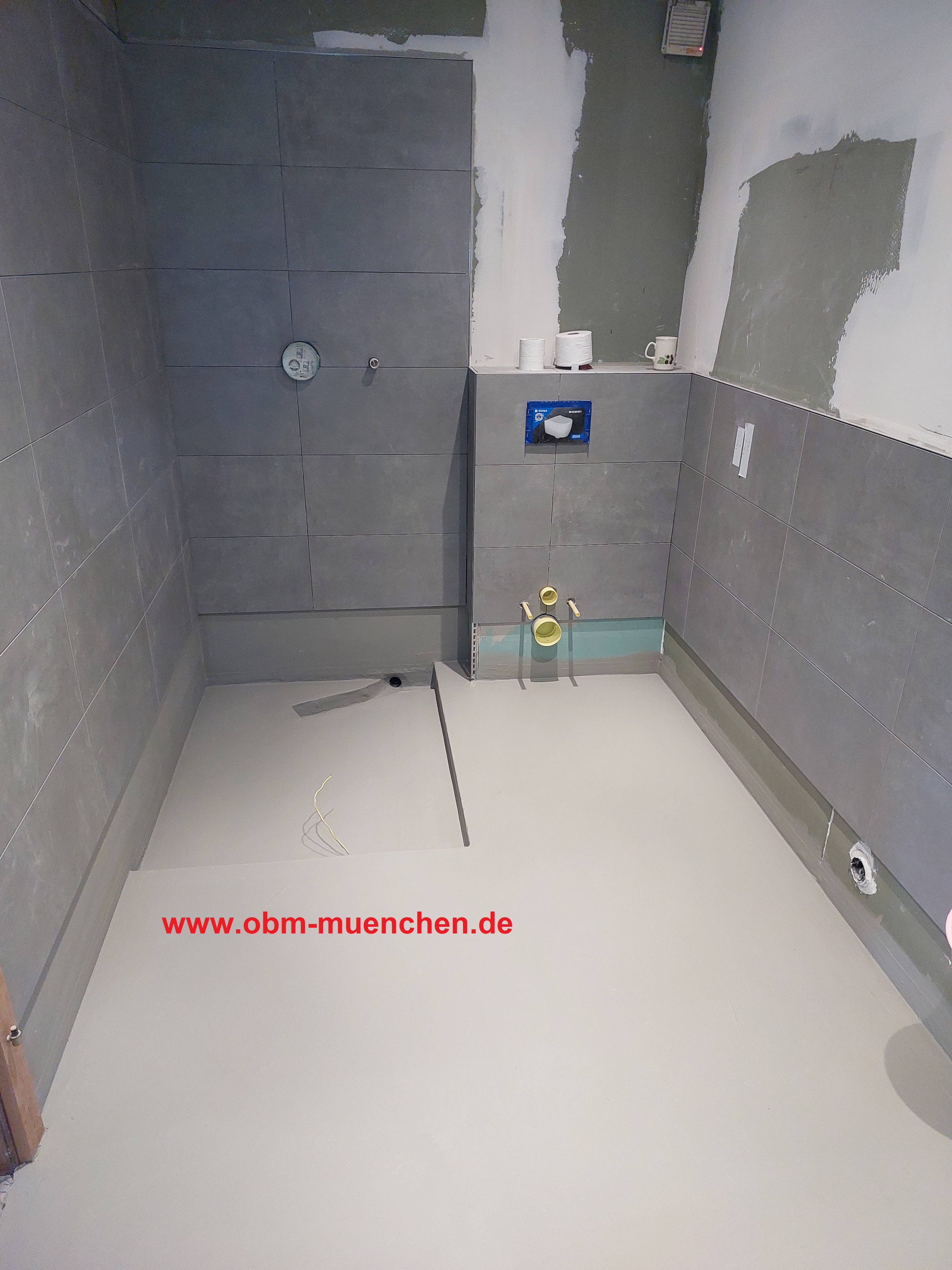

Die Wanne wird jetzt wohl doch mit dem Minimum Wannenträger und um 2cm abgestellten Estrich verbaut, sodass diese am Ende ca. 0,5cm übersteht - ich bin gespannt. Im Zweifel müssen sie halt den Estrich schleifen bis es passt..
O
OBM München
Duschwanne Bette
BE Duschwannen Rechteck-Duschwanne Ultra
AS 1200x900x35/30mm
Duschwanne ist 2 mm niedriger als die Fliesen
Es sieht so aus :
Badezimmer im Bau mit Heizrohren und Unterbodenraster für Fliesenarbeiten
Badezimmer in Renovierung mit grauen Fliesen und sichtbaren Sanitärinstallationen
Modernes Badezimmer mit Dusche, Wand-WC, Waschbecken und Handtuchheizkörper in grauen Fliesen

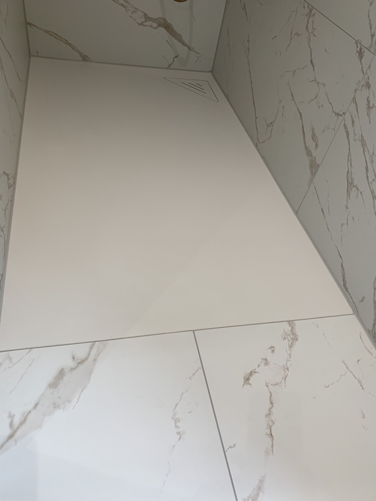

Der Einbau unserer zwei Wannen war auch mit viel Diskussionen behaftet. Wichtig war mir, dass die Wanne minimal tiefer liegt als die Fliesen um nochmal eine Barriere zu haben damit das Wasser nicht rausschwappt oder ich beim Putzen der Wanne nicht gleich das halbe Bad mitwischen muss. Man sieht es nicht aber die Wanne liegt 2,5mm tiefer als die Fliesen. Für mich so perfekt. Die Mineralgusswanne liegt auf einem Rahmen auf und wurde mittig mit XPS abgestützt. Ob das der Norm entspricht wage ich zu bezweifeln aber wir haben im XPS fußbodenheizschleifen verlegen können, sodass unser Duschbereich nun beheizt ist und wir im Winter auf eine warme Wanne treten.
