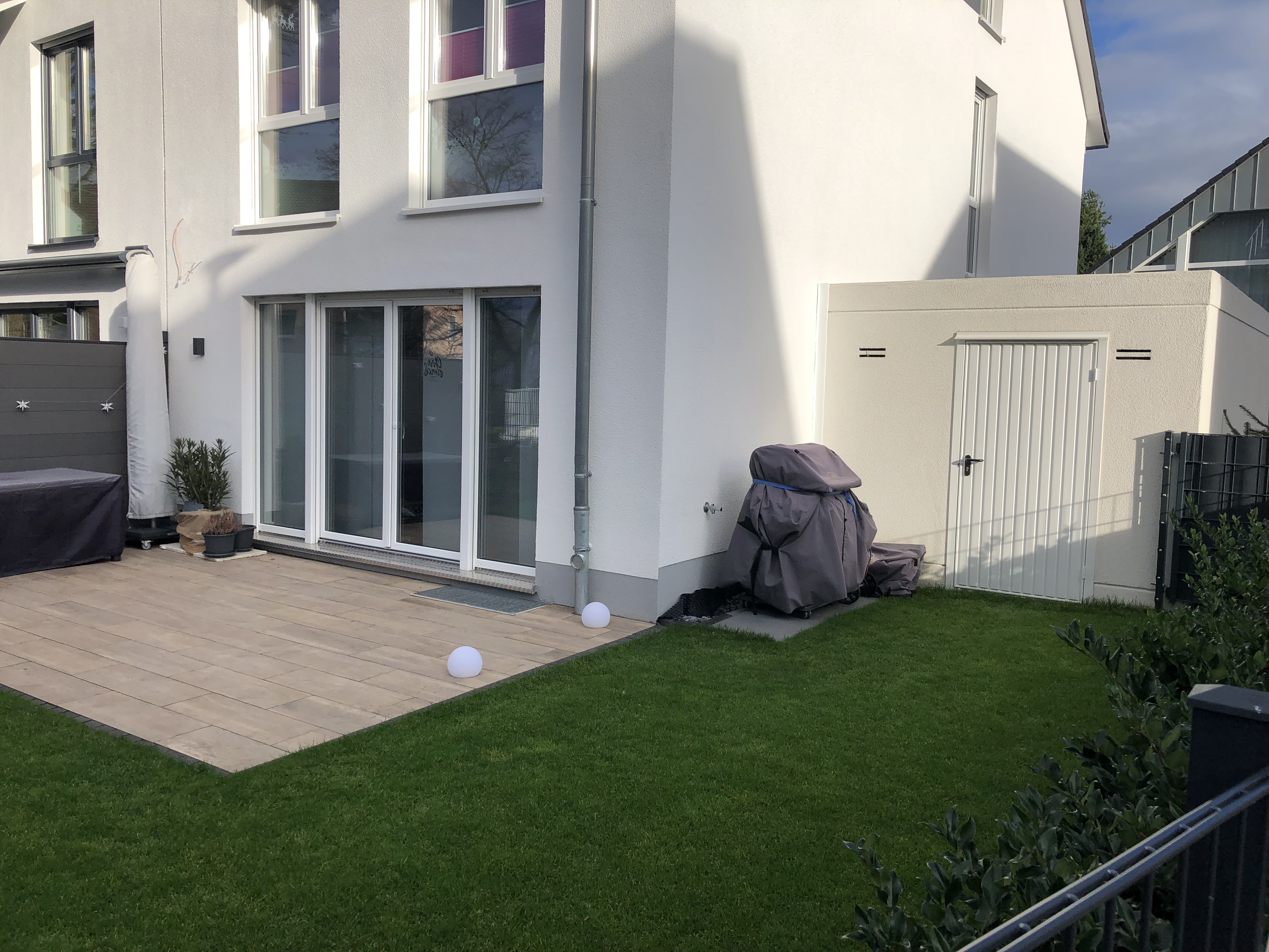

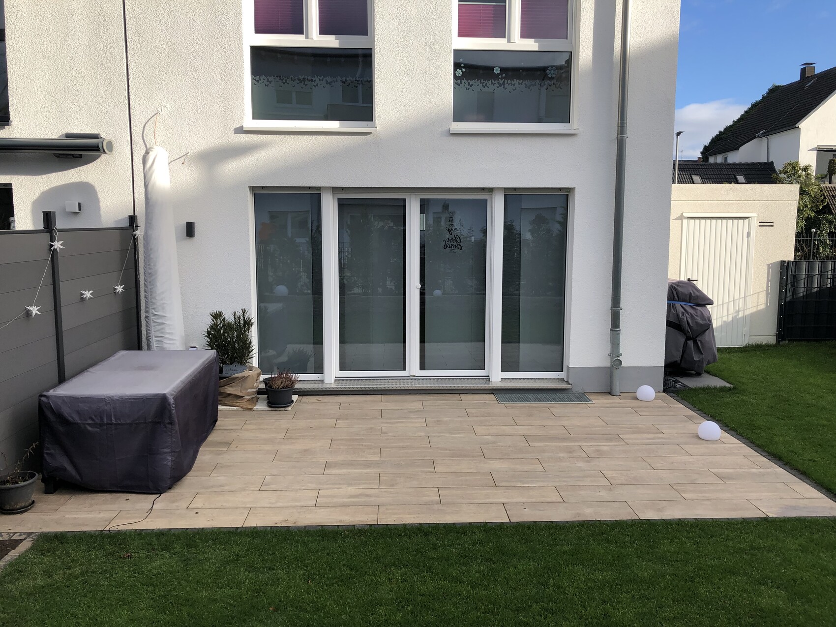

da ich hier schon so viele gute Erfahrungen gemacht habe, muss ich einfach mal wieder eine Frage stellen.
Wir wohnen in einem Neubau mit Südwest Terrasse (3,3 x 6 m).
Im letzten Jahr haben wir einen geschenkten Sonnenschirm mit vier Meter Durchmesser genutzt um die Terrasse zu beschatten.
Leider stand der Schirm trotz der Größe immer "falsch" und ich hätte ihn auf die Wiese stellen müssen um die Terrasse zu beschatten.
Daher muss mit aktuell zwei kleinen Kindern was neues her.
Am liebsten wäre mir eine feste Konstruktion mit Lammellendach o.ä., aber das ist leider preislich aktuell nicht wirklich drin.
Nun also die Überlegung eine Markise zu nehmen. Hier haben wir das Problem, dass auf der Südseite der Terrasse noch das Fallrohr verläuft, welches durch den Bauträger 60 cm in Richtung Terrasse verbaut wurde.
Wir haben daher an eine Markise in 5x3,5 oder 5x4 Metern mit Volant gedacht. Stromanschluss wäre auch vorhanden. Volant zum einen für die tiefstehende Sonne und damit die Kinder auch auf dem Terrassenboden im Schatten spielen können.
Einer der Berater hat uns dann aber vom Volant abgeraten, weil es so sehr windanfällig wäre und ständig schwingen würde. Er hätte lediglich zu der tieferen Markise geraten um die Abendsonne abzuhalten. Ob das reicht, sieht man natürlich dann erst, wenn es zu spät ist.
Wie sind eure Erfahrungen in Verbindung mit einer Südwest Terrasse? Lohnt sich die Markise als adäquater Sonnenschutz? Oder gibt es vielleicht noch eine bessere Lösung?
Aktuell haben wir ein Angebot für eine Weinor Markise mit Volant in Vollelektrisch in 5x3,5 für etwa 6000 Euro.
Würde mich über ein paar Tipps und Anregungen sehr freuen.

C.beckmann1986
Schon mal vielen Dank für die ersten Rückmeldungen.
Mir war nicht bewusst, dass in diesem Fall Fotos so relevant sind, aber natürlich reiche ich gerne welche nach.
