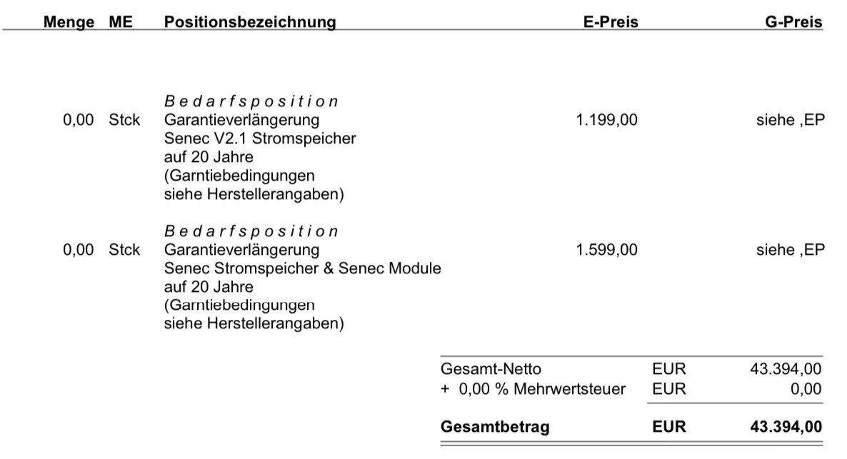

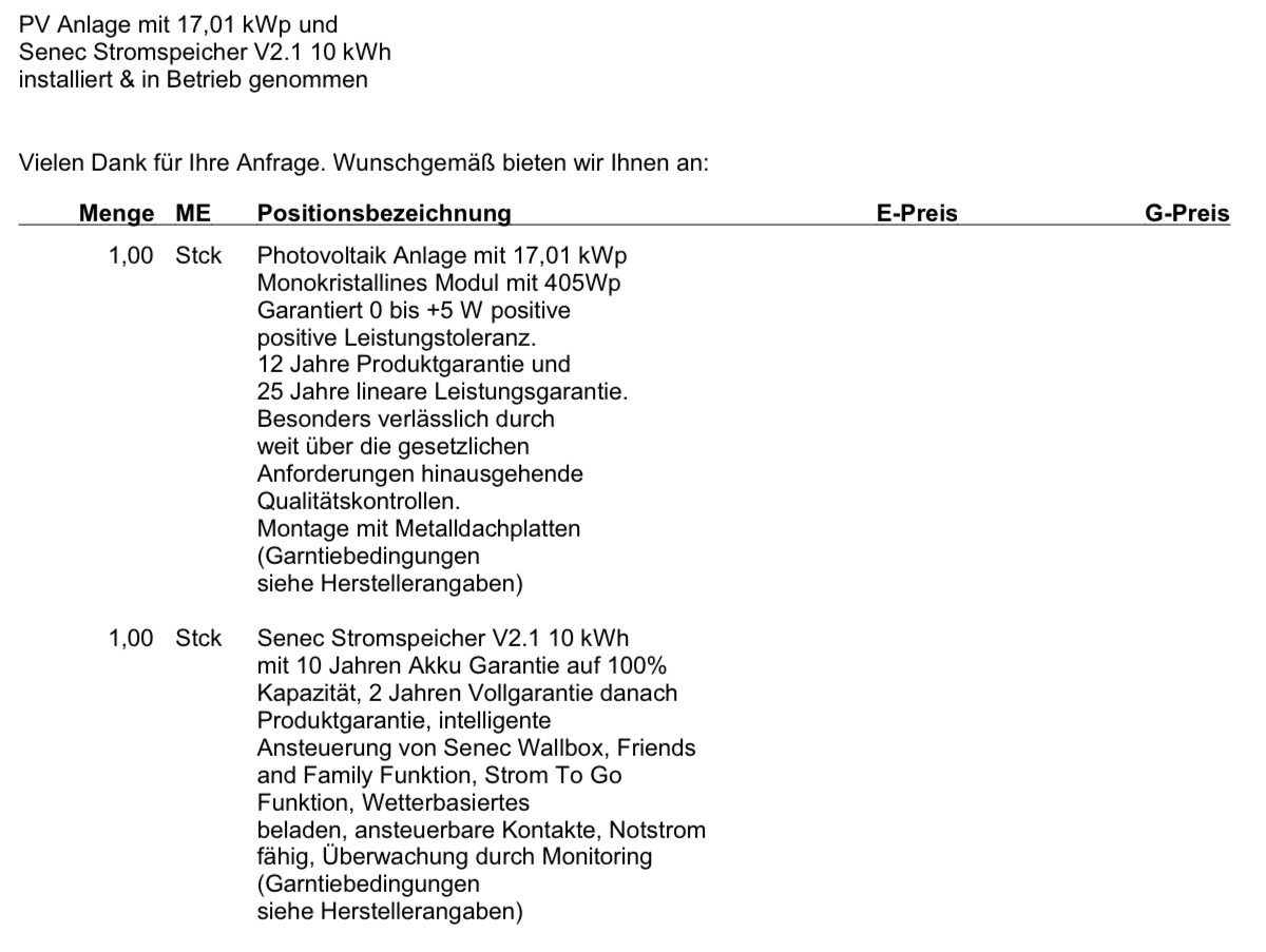

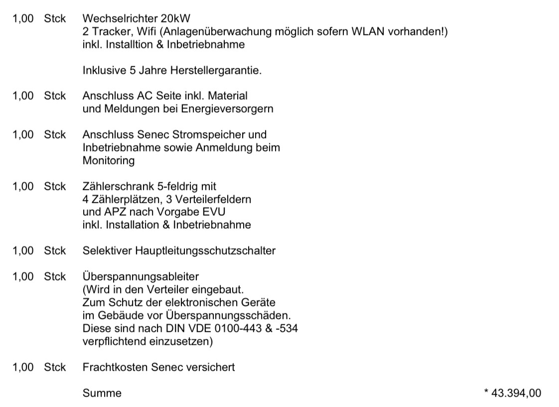

ich war bisher stiller Mitleser - vielen Dank für die Diskussion.
Ich erlaube mir ebenfalls ein Angebot, welches ich vor 2 Monaten bekommen habe, hier zu posten und erhoffe mir ein fundiertes Feedback.
Danke vorab!
Textdokument zur PV-Anlage 17,01 kWp und Senec Stromspeicher 10 kWh
Angebotsliste PV-Anlage: Wechselrichter, Speicher, Zählerschrank, Überspannungsschutz, Monitoring
Rechnung: zwei Garantieverlängerungen für Senec Speicher/Module; Preise und Gesamtbetrag.
Lennox-L
Und wie bewertest du selbst dein Angebot nach dem was hier die 5 Seiten vorher zu lesen war?
Wenn ich das Angebot selber - sprich fundiert - bewerten könnte, würde ich hier nicht fragen. Ich habe ein Gefühl und das sagt mir das die angebotenen Leistungen zu teuer sind. Mit einem Gefühl treffe ich aber keine 50k€-Entscheidung.
