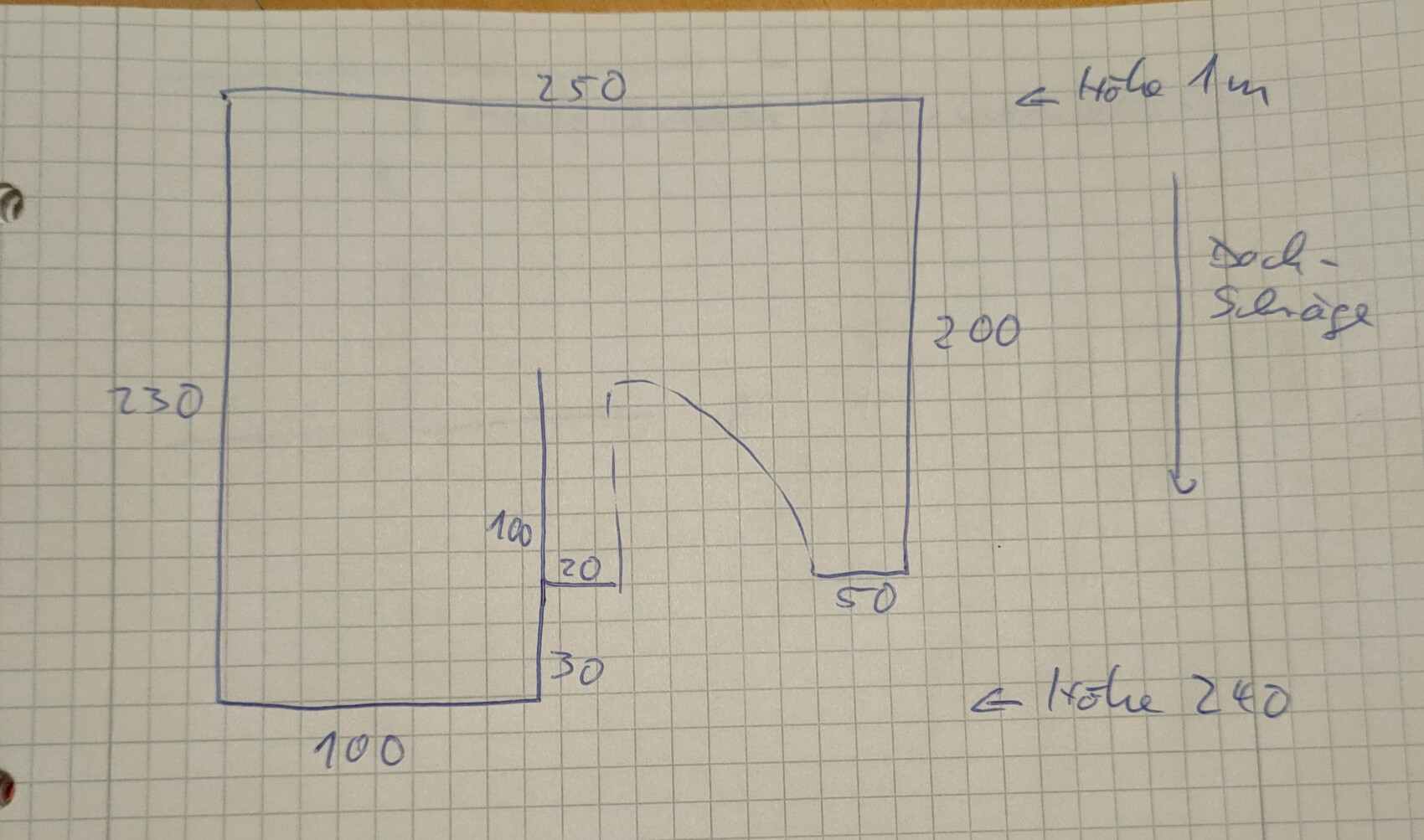

Hi Leute,
ich beplanke einen Raum, der bedingt durch Winkel, Schrägen und Türöffnung relativ viele Abschnitte mit einer Breite von 90/100/110 cm hat.
Raumhöhe 240cm.
Alle eingezeichneten Wänden sollen doppelt beplankt werden (wird ein Badezimmer).
Würdet ihr hier eher 2x vertikal mit 2600x600er Platten mit 30cm Achsabständen wählen.
Oder 2x horizontal mit 1200x600er Platten und normalen 60cm Achsabstand?
Oder 1x vertikal auf 60er Achsabstand, und zweite Lage dann horizontal, ebenfalls auf 60cm Achsabständen?
Danke und LG

schon mal darüber nachgedacht mit OSB und GK zu beplanken?
Dann werden allein durch unterschiedliche Abmessungen so gut wie alle Kreuzfugen vermieden.
Dazu überall gute Befestigungsmöglichkeiten für allerlei "Gedöns".
membersound
Ehrlich gesagt nicht, nein. Da es ein Badezimmer wird (also Feuchtraum), und OSB 3x so teuer ist.
Befestigungen im Badezimmer klebe ich seit Jahre nur noch. Spiegel, Handtuchhalter, Klorolle etc hält an Fliesen geklebt in einem anderen Bad schon seit 7 Jahren prima. Daher keine Notwendigkeit für OSB.
Daher bleibt meine Frage :D
Harakiri
Muss du zwingend doppelt beplanken? Du kannst ja auch Gipsfaserplatten (Rigidur, Fermacell) nehmen, dann kannst du auch ohne Doppelbeplankung alle Anforderungen für häusliche Feuchträume erfüllen (bzw. übertreffen).
Haben auch Nachteile (sauschwer und sehr bescheiden zu Verschrauben, zum mindestens bei Metall-UK), aber ich denke insgesamt bist du trotzdem schneller damit.
Oder alternativ GK impregniert, dann aber 18 mm dick - ebenfalls für Badezimmer ausreichend.
