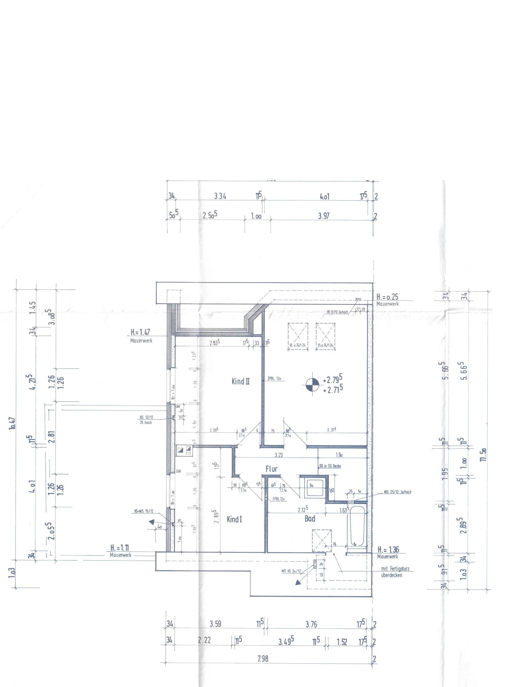

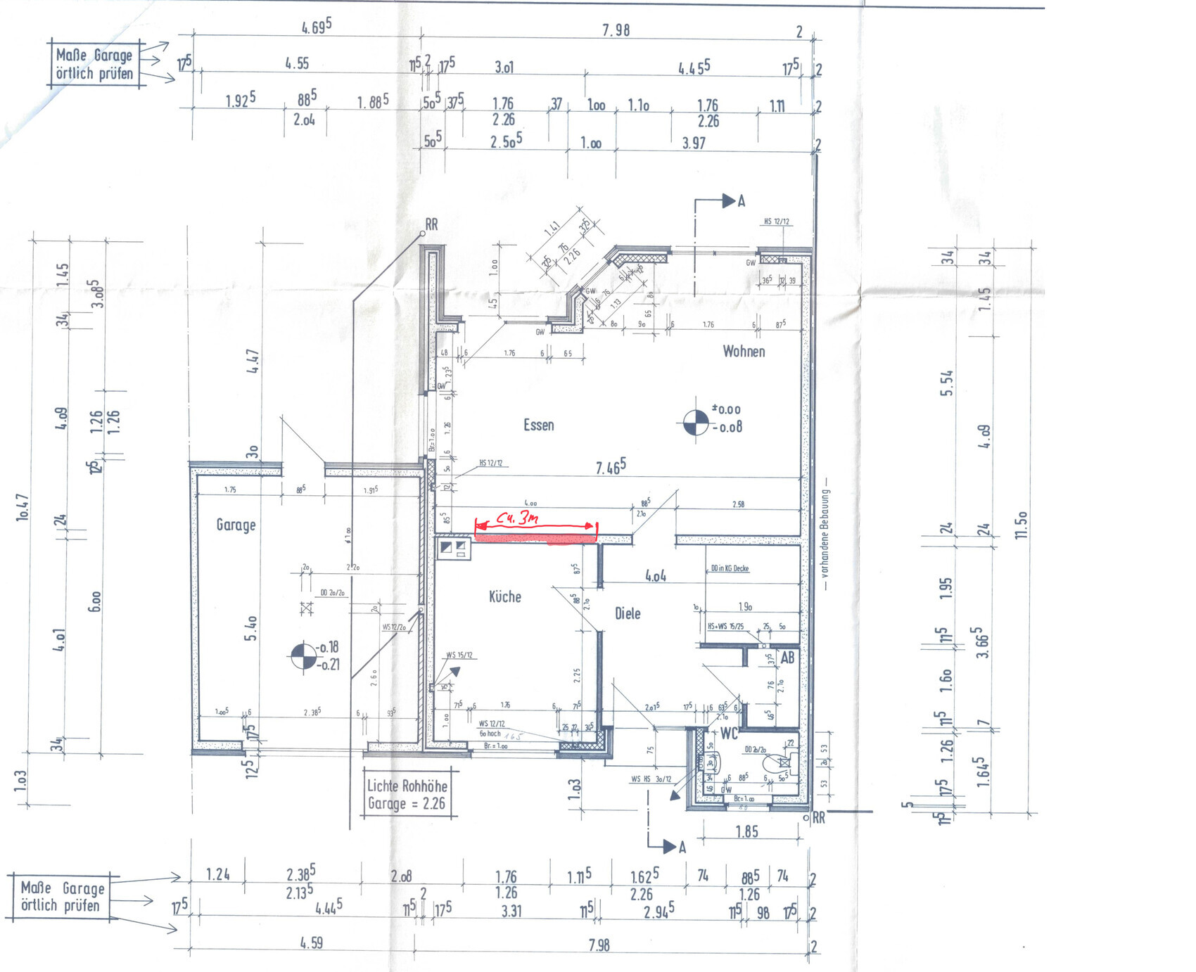

2) Sofern statisch möglich kommt ein Durchbruch von der Küche ins Wohnzimmer. Maximale Breite wird noch vom Statiker bestimmt wird was um die 1.5-2m werden (nicht wie 3m auf den Plan)

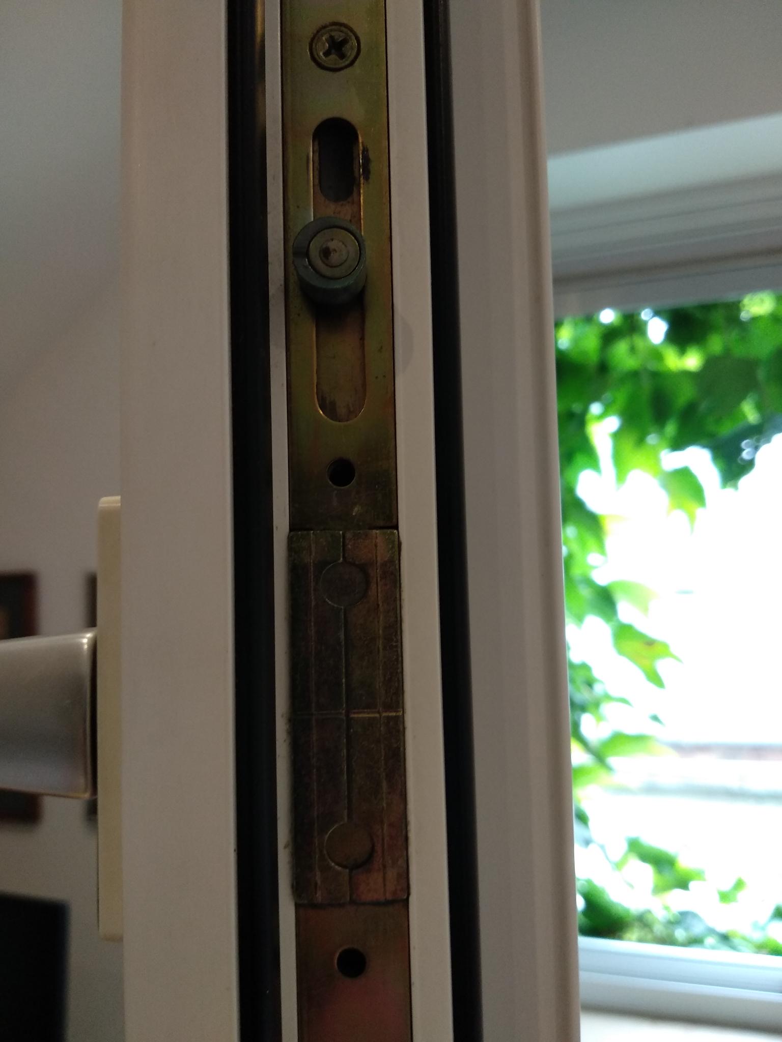

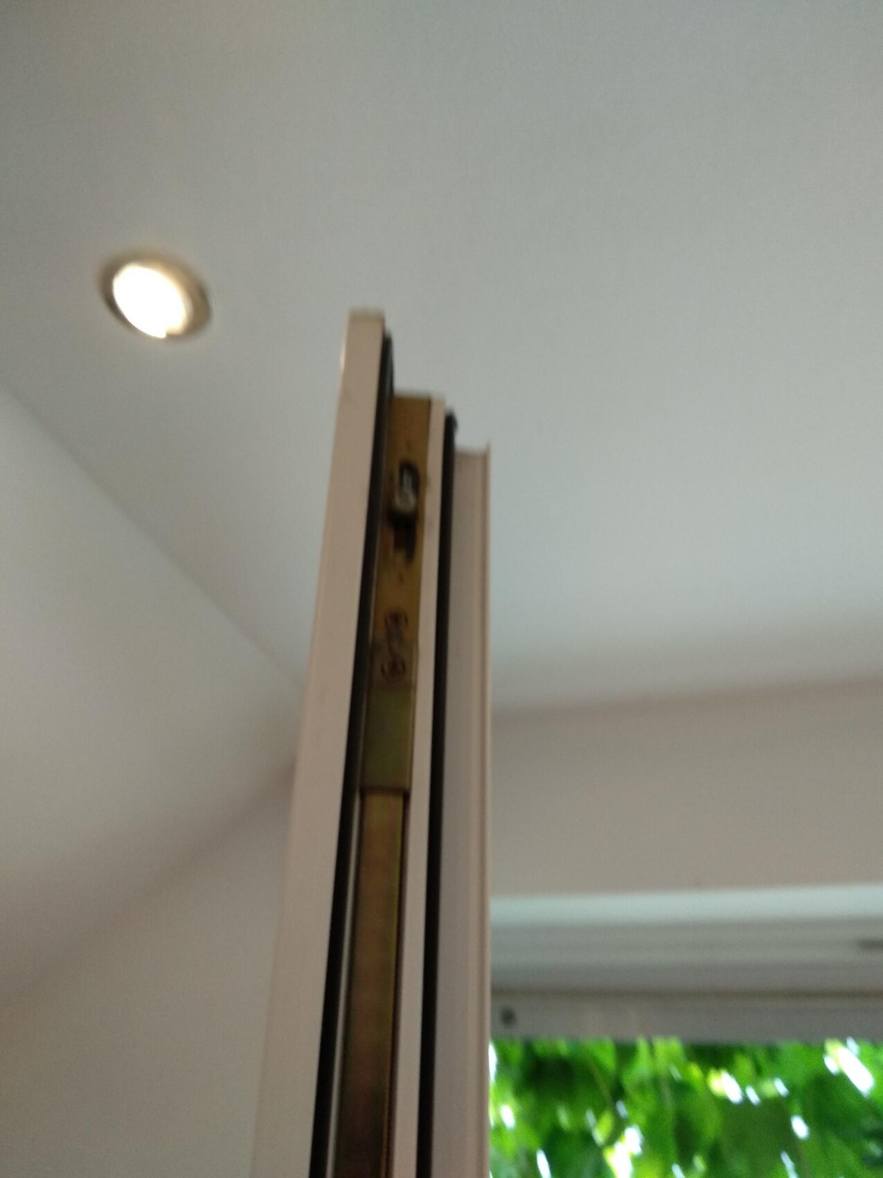

Wo ich noch dran bin und mir über den Umfang der arbeiten unsicher bin (und dann euren Rat benötige)

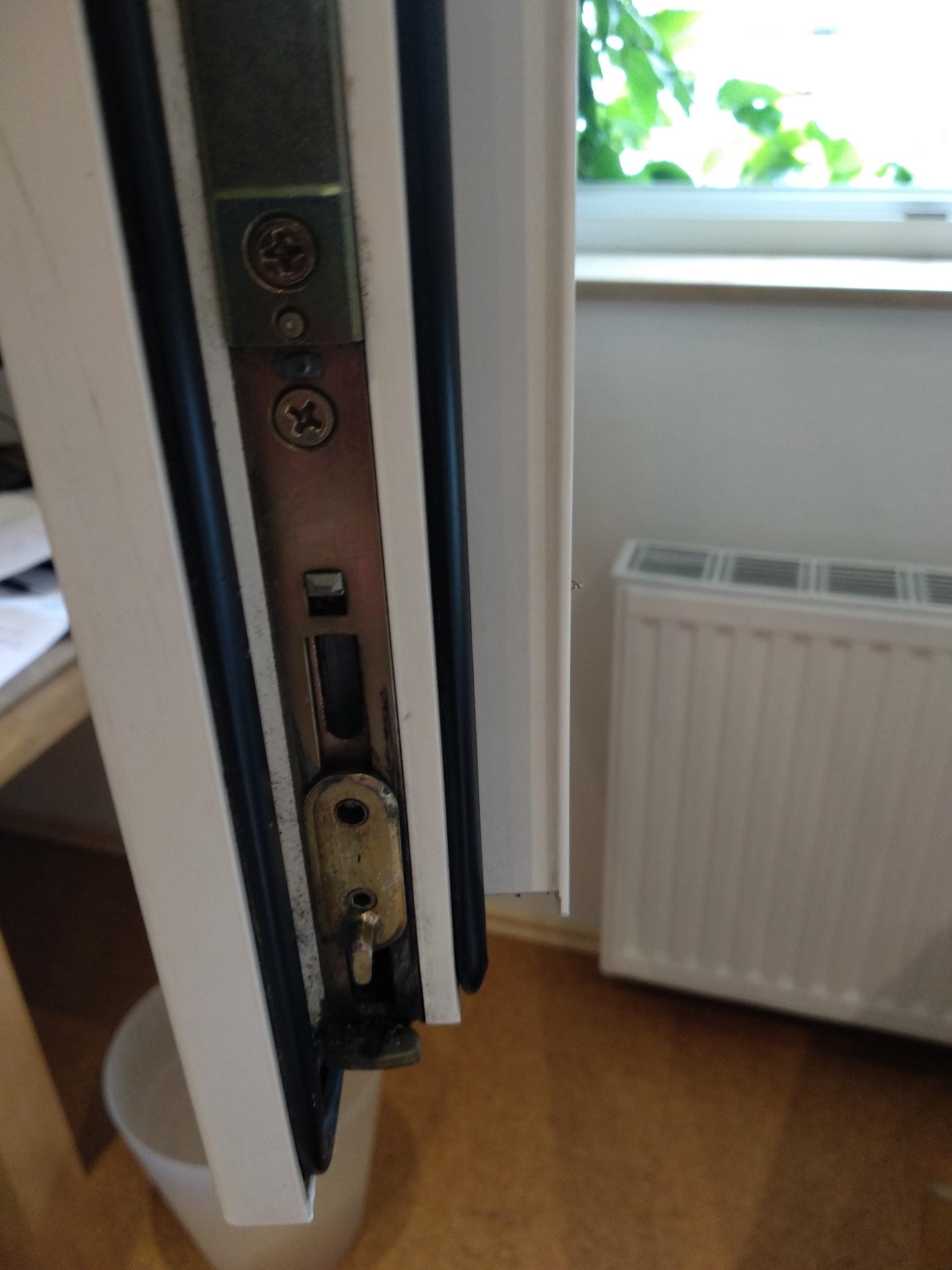

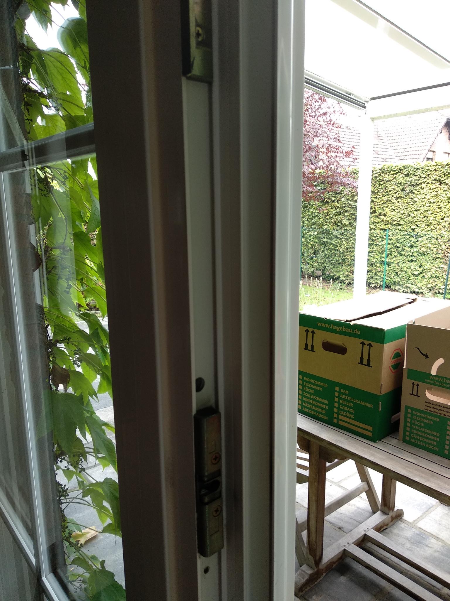

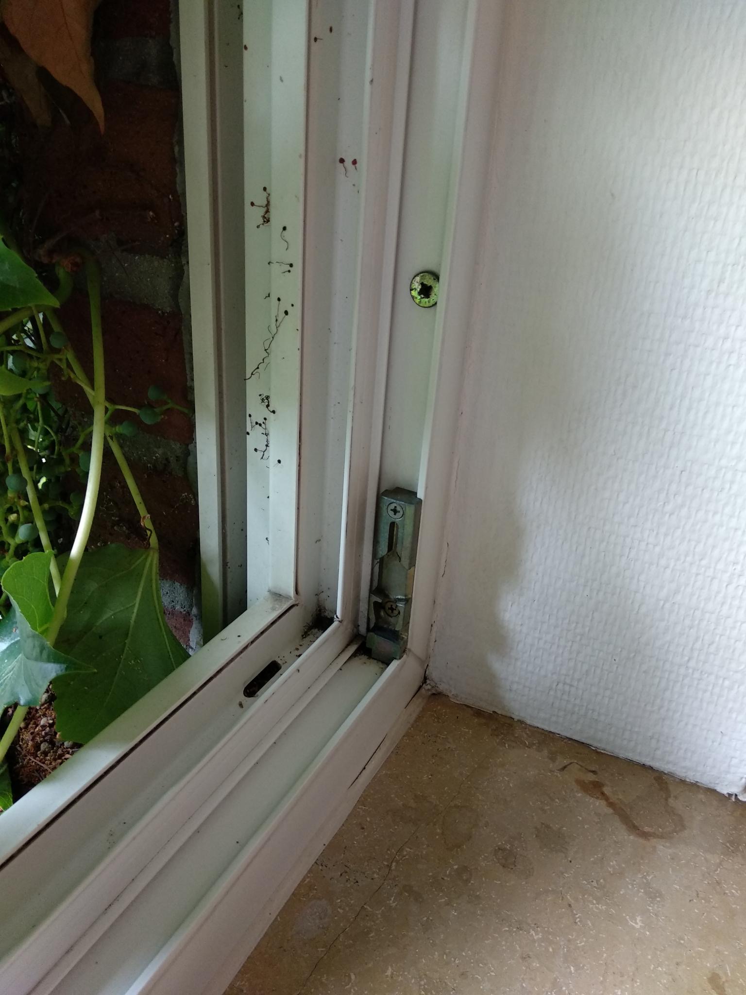

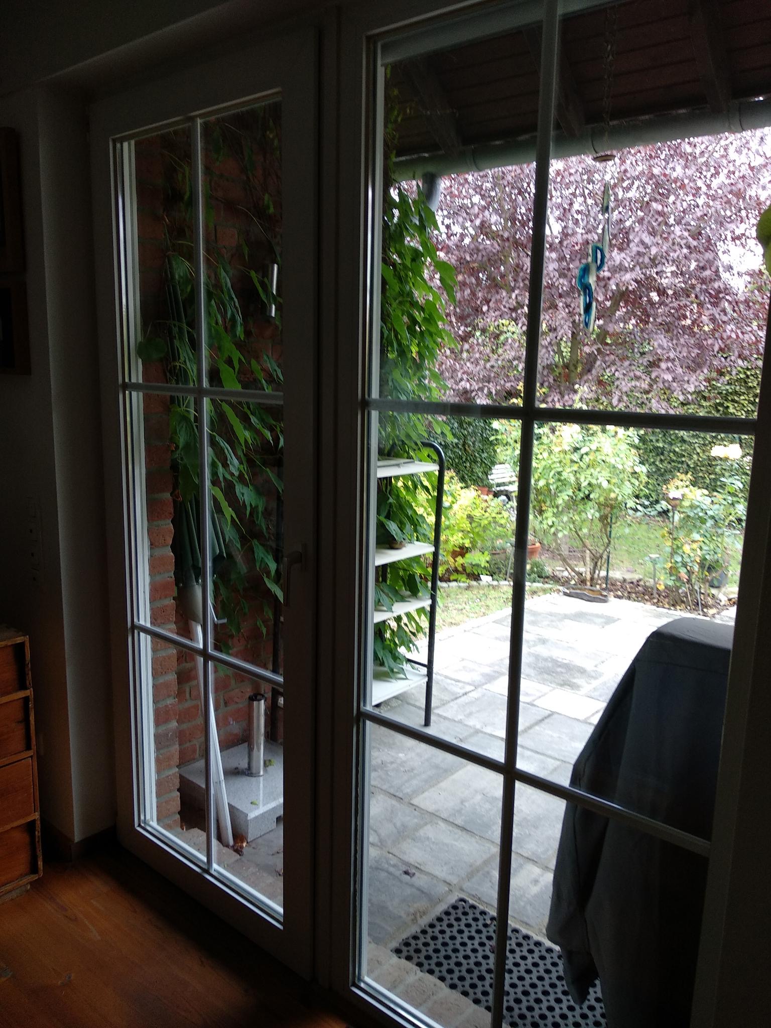

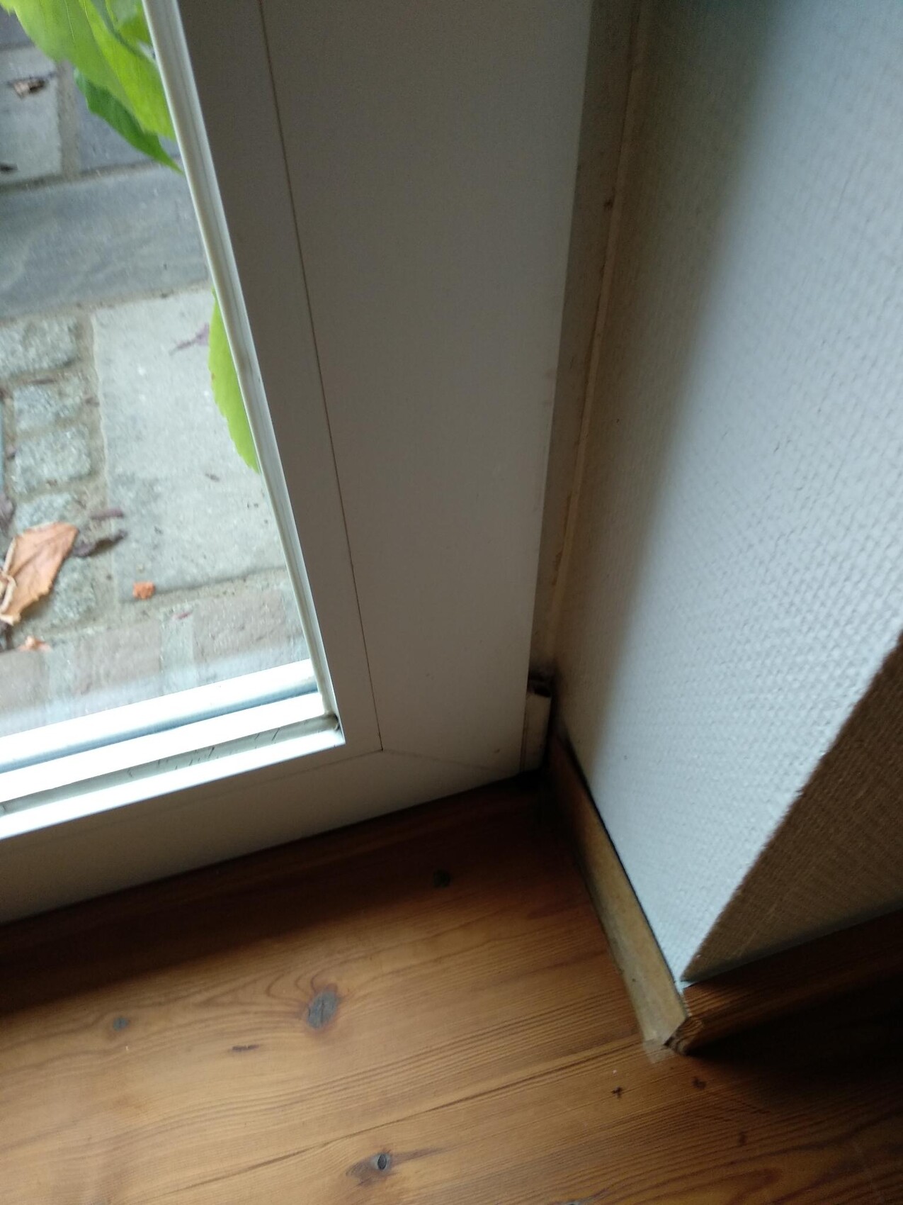

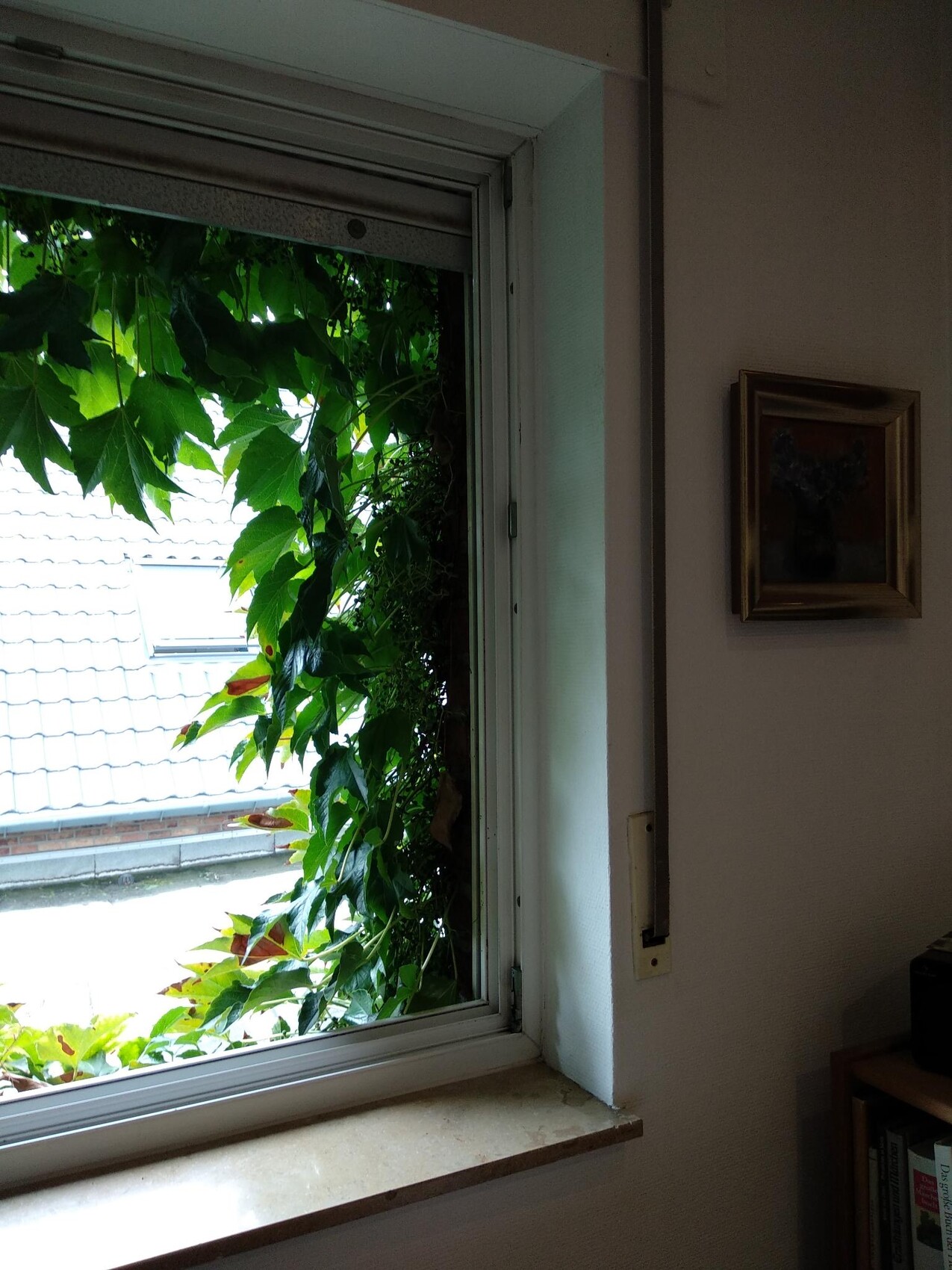

7) Sämtliche Fenster austauschen. Die sind noch von 1988 Kunststoff-Doppelverglasung. Alle haben eine Helima-Sprosse, wenn ich das richtig im Kopf habe. Die Gefallen uns nicht und wir wollen eigentlich neue. Worauf muss ich genau achten um den Aufwand möglichst gering zu halten? Prinzipiell wollten wir nicht umfangreiche Stemmarbeiten am Mauerwerk durchführen. Weitere/zusätzliche/neue Wandisolierung ist nicht vorgesehen. Stichwort hier Schimmelbildung.
AdHoc hab ich kein besseres Bild zur Hand, Detailbilder reiche ich dann noch nach.

Im Anhang hab ich die Pläne sowie Beschreibung hochgeladen.

Mal eine Anregung zum Nachdenken.
Ich persönlich bin Fan von Küche an Terrasse (wg. Sommer, wg. Kindern im Garten usw.) und Küche / Essen gehören zusammen, Wohnen/Sofa kann getrennt sein.
Vielleicht könntet ihr euch auch vorstellen, da ihr ja eh den Boden rausnehmen wollt und einen Keller habt, aus dem jetzigen Wohnbereich einen großzügigen Koch/Essbereich, evtl. sogar noch mit kleiner Sessel-Leseecke zu machen und aus der jetzigen Küche einen Rückzugsbereich Sofa/TV. Man könnte den Durchbruch sein lassen oder mit den 2 Metern gut hinkommen. Dann die Tür zur Diele schließen und dort einen schönen Garderobenplatz zu installieren.

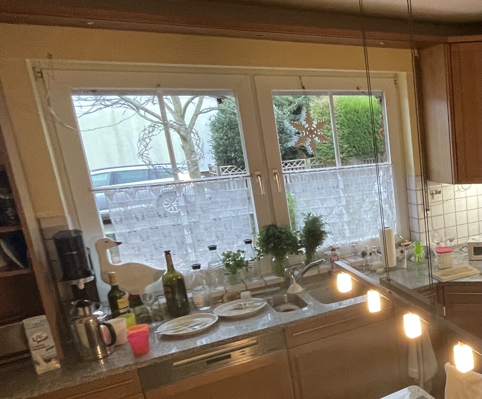

7) Sämtliche Fenster austauschen. Die sind noch von 1988 Kunststoff-Doppelverglasung. Alle haben eine Helima-Sposse, wenn ich das richtig im Kopf habe. Die Gefallen uns nicht und wir wollen eigentlich neue. Worauf muss ich genau achten um den Aufwand möglichst gering zu halten? Prinzipiell wollten wir nicht umfangreiche Stemmarbeiten am Mauerwerk durchführen. Weitere/zusätzliche/neue Wandisolierung ist nicht vorgesehen. Stichwort hier Schimmelbildung.
Dann reiche mal Bilder nach. Innenliegende Sprossen tauscht man einfach nicht mit, wenn man die nicht mag (was ich an der Straßenseite wegen dem Ensembleanblick mit den Nachbarreihenhäusern aber lassen würde). Werden nur die Scheibenpakete getauscht, entfällt die Stemmarbeiten-Sauerei natürlich ganz.

Das Haus ist von 1988, also nach der 2. WschVO von 1984 gebaut. Ergo ist der U-Wert der Wand so um ca, 0,5 W/m²K. Auch 3-Fach verglaste Scheiben mit warmer Kante haben einen höheren U-Wert. Feuchtetechnisch also kein Problem.
Zusätzliche Wanddämmung ist eh nicht wirtschaftlich, da nur Einsparungen um eine U-Wert-Verringerung von 0,3 erzielt werden können, was ca. 20 kWh / m² im Jahr entspricht bei wohl um die 200€/m² Kosten.

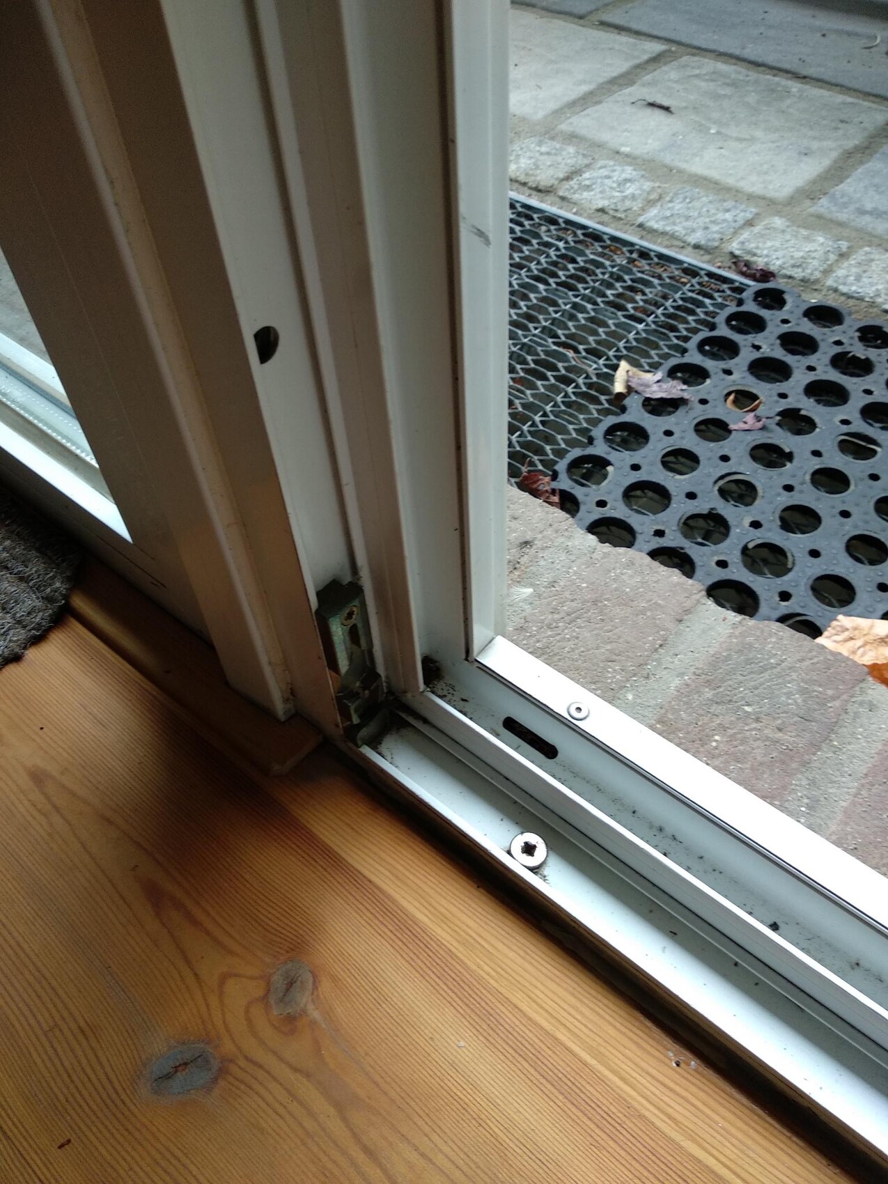

Bei den Fenstern würde ich 3-Fach verglast mit warmer Kante empfehlen, im Terrassentür-Bereich nicht am Profil sparen, generell lieber 85er nehmen oder auch Aluminium-Terrassentüren. Kein Anthrazit, sondern bleib bei Weiß oder helles Grau. Anthrazit hat jeder.
Wenn ich mir die Bilder in deinem 2. Post ansehe, kannst du die Profile auch lassen, wenn die stabil sind und nicht wabbelig. Dann kannst du nur die Verglasung tauschen und hast keinerlei Stemmarbeiten. Die Sprossen kannst du dann weglassen. Ich finde innenliegende Sprossen auch nicht schön, aber ganz ohne ist auch doof. Ich stehe eher auf echte Sprossen oder mehrflügelige Ausführung - dazu ist aber ein Kompletttausch notwendig.
Allgemein sind festferglaste Teile deutlich günstiger (nicht fester Flügel, sondern einfach fest ohne Flügel). Da kann man bei der Fensteraufteilung auch tolle Effekte erzielen und z.B. bei breiteren Fenstern in der Mitte einen relativ großen Flügel machen und recht und links schmal fest verglast. Ist günstig, man hat eine optische Streckung in der Höhe und zusätzlich Plätze auf der Fensterbank, wo man nicht räumen muss beim Lüften.
Austausch Verglasung sollte so bei 200€ / m² liegen, ganze Fenster wohl eher Faktor 3-4, bei natürlich höherer Energieeinsparung und Lebensdauerverlängerung.
Den Bildern ist die Reserve der Glasleisten nicht klar genug anzusehen, eventuell gehen hier wieder nur doppelscheibige Pakete, aber auch da gibt es inzwischen deutliche Verbesserungen. Die warme Kante bringt schon eine solche. Ich empfehle dazu (mitsamt der Anführungszeichen zu ergugeln) "Sind drei Fensterscheiben besser als zwei?" und "Was ist eigentlich eine „warme Kante“?"
