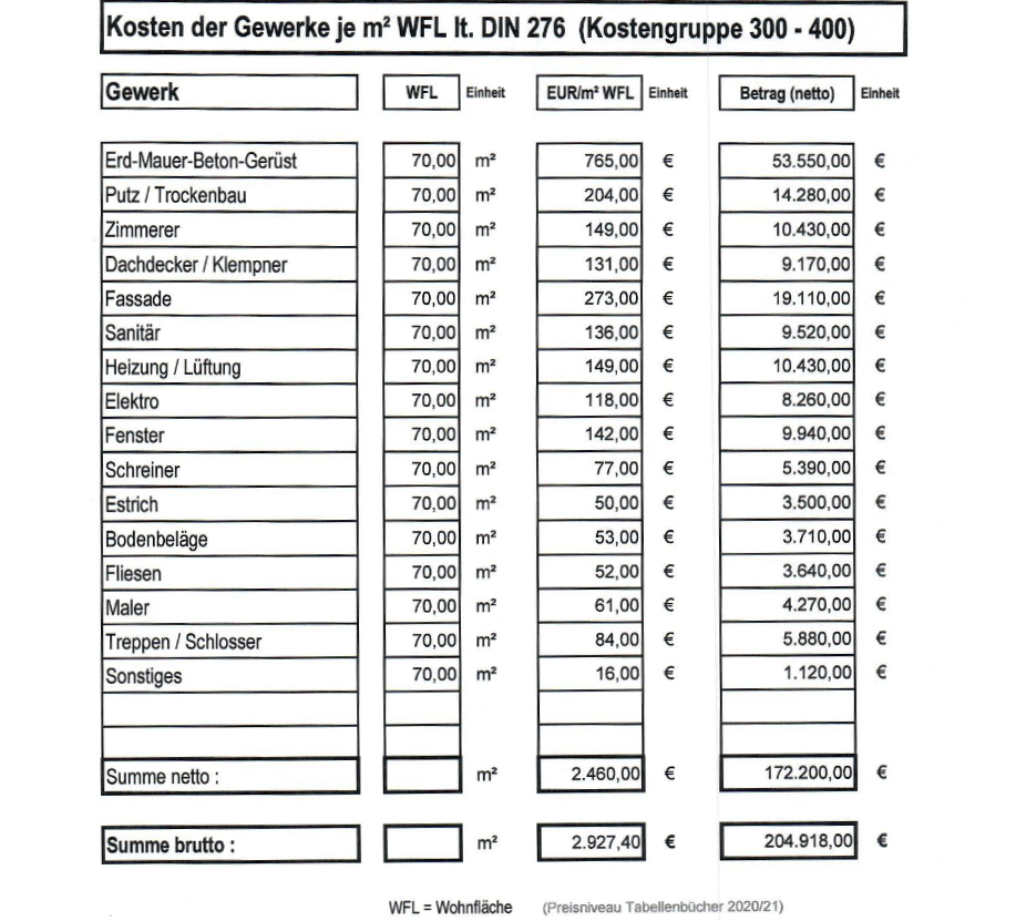

ich plane einen eingeschossigen Anbau und habe mir für die Baugenehmigung einen Architekten empfehlen lassen. Er hat spontan einen Entwurf erstellt, der in keinster Weise meinen Vorgaben entspricht (Wohnfläche 30 % kleiner, Eingang auf falscher Seite, viel zu kleine Nutzräume, dafür eine riesige ungewollte Wohnküche, etc.). Auf die Mitteilung, dass das alles von den schriftlichen Vorgaben abweicht, bekam ich nur sein Honorarangebot (Honorarzone III, Mittelsatz). Er kalkuliert bei 70 qm über 200.000 Euro Kosten. Das halte ich für maßlos übertrieben zumal die tatsächliche Baufläche rund 100 qm beträgt. Viele der aufgeführten Posten werde ich ohnehin selbst machen oder werden gar nicht erst verwirklicht (wie Treppen).
Kann mir jemand sagen, ob die einzelnen Posten, die er ansetzt, zwingend in der Rechnung mit drin sein müssen und ob sie in der Höhe berechtigt sind bzw. wo ich die Höhe abgleichen kann?
Wird jeder Posten immer mit der gesamten Wohnfläche multipliziert?
Ich finde es befremdlich, dass ein Architekt eine Schätzung abgibt und auf der Basis seiner eigenen Schätzung sein Honorar berechnet. Das ist aber offensichtlich so üblich.
Allein die Baugenehmigung würde mich so gut 10.000 Euro kosten ohne Statiker, Vermesser, Gebühren, etc. Mehr als die Baugenehmigung einholen soll der Architekt auch gar nicht machen.

1. Was habt Ihr beauftragt? Gibt es schon einen Architektenvertrag? Du schreibst, dass Du sein Honorarangebot erhalten hast. Was bedeutet das alles bzw. wie ist alles gelaufen?
2. Um sein Honorar zu verdienen, muss er Euch nicht irgendeine Planung, sondern die von Euch gewünschte Planung vorlegen. Insofern hat der Architekt - sofern Ihr ihn überhaupt schon beauftragt habt, noch kein Honorar verdient.
3. Die Kostenkalkulation mit € 2.850 je qm Wohnfläche ist realistisch und insofern auch geeignet, sein Honorar zu bemessen. Ob Du am Ende für die Arbeiten Handwerker beauftragst oder im "schlimmsten" Fall alles in EL machst, ist für die Honorarberechnung unbedeutend.
Marc1982
1. Es wurde bisher überhaupt nichts beauftragt. Es wurde kein Architektenvertrag geschlossen. Die Honorarvereinbarung hat er mir ja erst mit der Tabelle oben zugesendet.
2. Interessant. Was könnte er denn bisher in Rechnung stellen ohne Vertrag? Er war mal hier, hat mit dem Bauamt telefoniert, hat mir Emails geschrieben. Anhand der Emails ergibt sich eben auch, dass wir die Dinge ganz anders vorgegeben haben als er sie gezeichnet hat.
3. Danke. Dann ist er immerhin ehrlich zu mir. Was mich stutzig macht ist, dass Freunde einen größeren Anbau gemacht haben und dem Architekten (der weiter weg wohnt) pauschal 2000,-€ + MwSt bezahlt haben bis zur Baugenehmigung. Ich bin überrascht, dass ich für weniger rund 4x soviel zahlen soll. Wahrscheinlich muss ich dann mit dem Architekten ein klärendes Gespräch führen und notfalls jemanden engagieren, der deutlich günstiger ist als nach der HOAI. Immerhin ist die ja nicht mehr verpflichtend.
