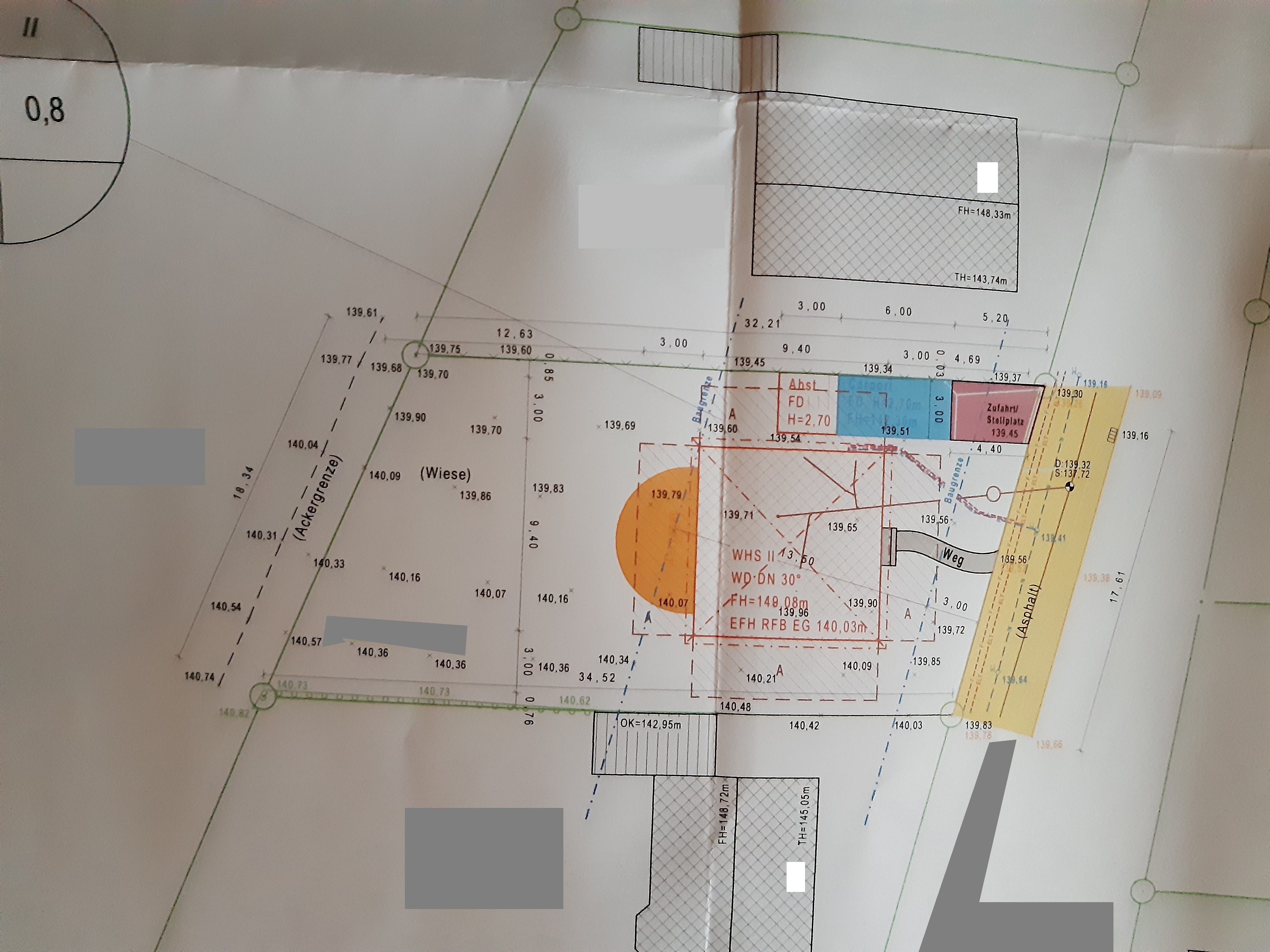

Wir werden nun auf den Carport (siehe Foto) verzichten und stattdessen eine Fertiggarage aufstellen lassen. Die Straße verläuft schräg. Lt. Bebauungsplan (siehe rosa Markierung Foto Ausschnitt), müssen zwischen Straße und Garage 5,50m Abstand eingehalten werden. Weiß jemand von Euch, ob die 5,50m Abstand zur Garage an der längsten (also an der Grenze zum Nachbarn) oder kürzesten Seite gemessen werden? Oder müssen die 5,50m Abstand über den gesamten Verlauf der Straße eingehalten werden?
Mein Mann meint, da die Straße schräg verläuft, dürfte er es sich aussuchen (Techniker halt; er glaubt an physikalische Gesetze, aber nicht an Verwaltungsvorgaben) :) möchte aber nicht, dass ich beim Bauamt anrufe und mich vergewissere. ;-) Nun bin ich in Sorge, dass wir, wenn die Garage (auf der teuren Bodenplatte) steht, alles wieder zurückbauen müssen, wenn wir nur auf der längeren Seite die 5,50m Abstand einhalten.

"Von Garagen (...) ist zu öffentlichen Verkehrsflächen ein Mindestabstand von 5,50 m einzuhalten"
Wenn ihr mal eine Linie im Abstand von 5,5 m parallel der "Verkehrsfläche" in euren Plan einzeichnet habt ihr doch die Antwort - ich denke das ein Überschreiten dieser Linie - egal mit welcher Ecke - eben nicht erlaubt ist.
Einfach mal anrufen und fragen ;)
SaniererNRW123
Meines Wissens muss überall der Abstand eingehalten werden. Also rechtwinklig von der Garage aus.
Die Sorge teile ich.
Sinn dieses Abstandes ist ja auch, dass ein Auto vor der Garage stehen kann um z. B. für die manuell zu öffnende Garage (wenn man auf Automatik verzichtet) erstmal auszusteigen und die Garage zu öffnen, ohne, dass ein Teil des Autos auf der Straße steht.
