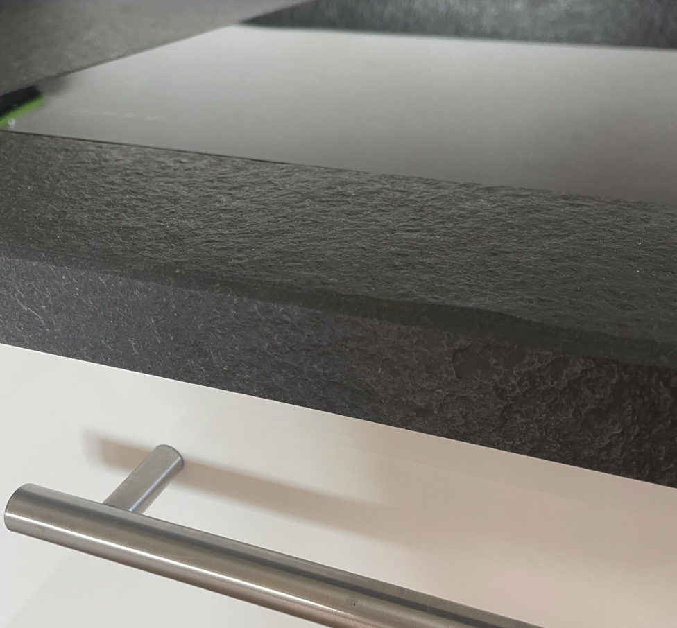

Aufgekantet bedeutet das die Platte mit Holz unterbaut
Nicht mit Holz. Mit demselben Werkstoff, wie die Platte. Also Granit. Sieht am Rand so aus - wie 4cm massiv.
Dunkle Steinplatte über einer weißen Küchenfront; silberner Griff einer Schublade im Vordergrund.

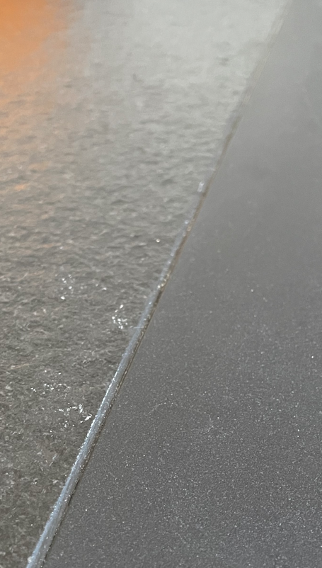

Flächenbündig bei der Spüle muss aber echt gut gemacht sein
Nahaufnahme einer Kante: raue Steinoberfläche links, glatte dunkle Platte rechts.
Tagesgeschäft. Becken ist kein Problem. Das wird mm-genau eingepasst, genau wie das Kochfeld. Wenn ich schon ein Schweinegeld für so eine Platte ausgebe, dann will ich es auch schön haben.
