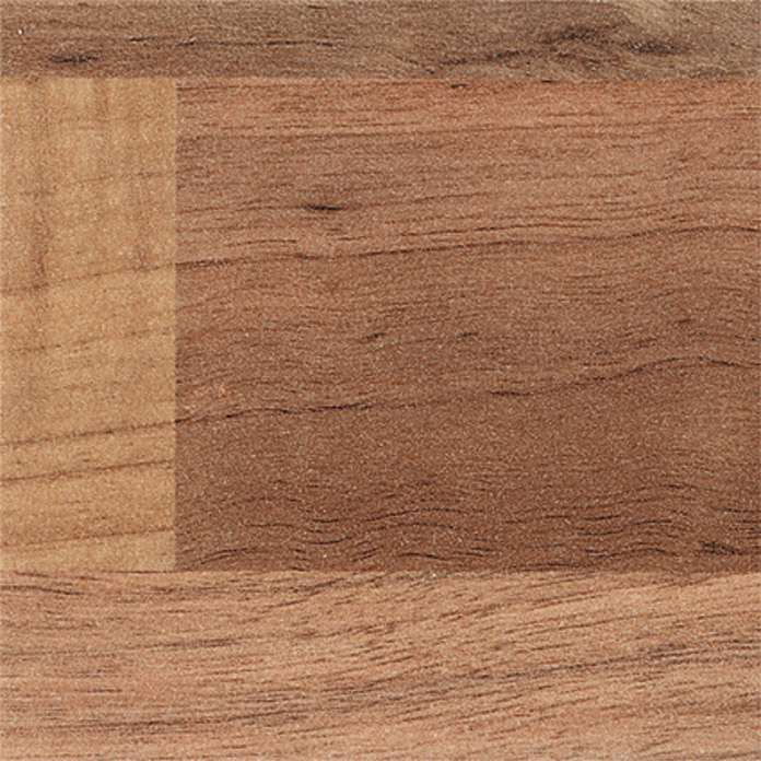

Auch ohne Unebenheiten wird es bei METOD mit einer 60 cm tiefen Platte zu knapp.
Wenn es keine 63,5 cm Tiefe mit passendem Dekor gibt, lässt sich eine tiefere kürzen.
Holzmaserung als Bodenbelagprobe mit warmer Naturholz-Textur
Vielleicht können bei Hornbach auch andere Dekore bestellt werden. Das lässt sich bestimmt telefonisch erfahren.
Wenn nicht, kann dir vielleicht der Hersteller sagen, wer noch Platten in der Größe vertreibt.
