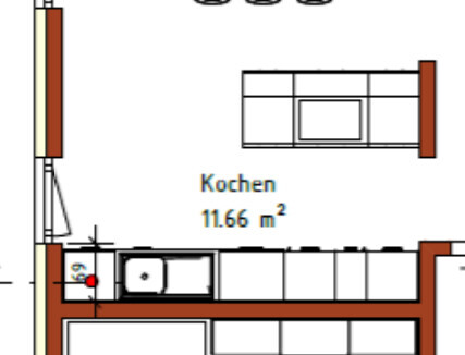

Wenn man die Wand in der Küche weglassen kann, wäre natürlich cooler. Dann würde ich die Insel an Eurer Stelle noch etwas zentraler vor der Küchenzeile platzieren. Mal sehen, was das mehr kostet. :oops:
Ich finde die Wand für die Zonierung und Blickschutz sehr wichtig. (Gerade auch hinsichtlich der Überlegung zur Drehung des Antritts der Treppe.) Blickschutz auch Sofa/Herd. Für Ablage an der Insel schützt sie und könnte Wandhalter bieten.
Und auch die asymmetrische Anordnung macht die Küche recht interessant. Ich würde allerdings mit dem freien Platz noch etwas anstellen… und wenn es nur eine Inselverlängerung ist… oder die Insel an die Außenwand andocken ?

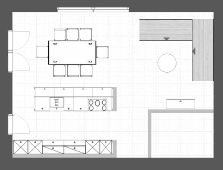

zumindest so würde "Küche" nicht funktionieren, die Abläufe passen nicht.
Grundriss: Küchenbereich mit Unterschränken, Kochen 11,66 m2.
ich würde definitiv die Wand an der Insel belassen. Es gibt nichts Schlimmeres, als von der Couch jeden Tag auf das Küchenchaos schauen zu müssen.
So würde es gut klappen
