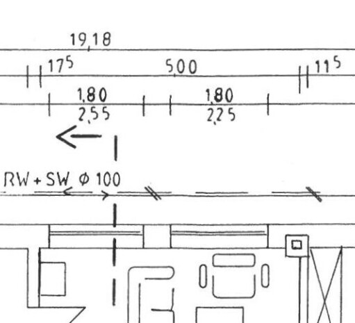

ich habe vom Architekten den ersten Entwurf des Grundrisses erhalten. Dort ist bei den Fenstern eine Breite von 180 cm eingezeichnet. Ich vermute, dass es sich dabei um das Rohbaumaß handelt, nach dem sich der Maurer richtet? Bisher dachte ich, daß solche Maße immer n * 12,5 + 1 cm (Fuge) sein sollten, dann käme ich auf 176 oder 188,5 cm. Ein Bild hänge ich an.
Grundrisszeichnung eines Gebäudes mit Maßlinien und Raumanordnung.
Bevor ich den Architekten darauf anspreche, wüsste ich gerne, ob der Denkfehler bei mir liegt (na, vermutlich schon..)

24er Poroton (Planungsstand).
Richtet man sich bei der Planung primär nach dem tatsächlichen Stein (und die Fenster werden passend gemacht), oder gibt es Standard-Fensterbreiten und -höhen (so dachte ich), die das lichte Maß bestimmen (sollten)?
i_b_n_a_n
i_b_n_a_n
es gibt keine Standard-Fenster mehr (vielleicht doch noch im Baumarkt?), alle werden nach Wunschmass gefertigt.
Das vermutest Du zutreffend.
Damit lagst Du ganz richtig, als noch wesentlich mit Kleinformaten gemauert wurde. Mittlerweile finden praktisch nur noch die modernen Jumboformate ohne vermörtelte Stoßfuge Verwendung, sodaß man den Fugenzentimeter aus der Rechnung streichen kann. > > hier also nächstgelegen: 175 / 187,5 cm
Fachgerecht ist die Anwendung der Richtmaße (effektiv bei allen Steinen im Oktameterraster*) auf das Mauermaß (und daraus folgend auch auf das Maueröffnungsmaß). Die Fensterbreite bemißt sich also idealerweise in ganzen oder halben weggelassenen Steinen. Allein schon wegen Brüstungen ist sinnvoll, daß der Takt des Mauerverbandes über die Öffnungen hinweg durchläuft.
*) da wir ja bei Deinem Projekt die Frage wiederverwendeter Steine aus einem Vorgängergebäude hatten: im Reichsformat wären 1,83 m (14 Kopf + Fuge) das nächste "runde" Maß. Gleiches gilt sinngemäß für DIN-fremde Klinkerformate: die großen und später "versteckten" Steine der Konstruktionsmauerschale sind natürlich günstiger auf das angepaßte Maß zu sägen als die kleinen Verblender.

Vielen Dank für die schnellen Rückmeldungen. D.h. ich bitte den Architekten, die Fensterbreiten auf
anzupassen.
